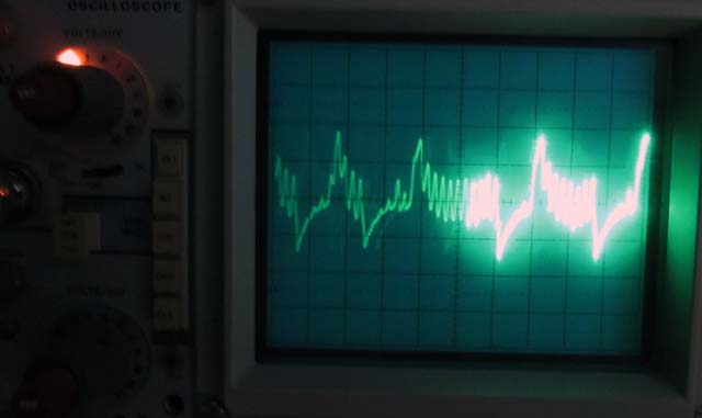

(#) Rockmenyét hozzászólása Júl 24, 2011
Egy kis segítség vagy ötlet kellene a mellékelt tápegységgel kapcsolatban.
A táp a 2008-as RT Évkönyvben megjelent Plachtovics-féle sztereó EL84 PP-t hajtja. Az erősítő maga tökéletes, korábban már megépítettem a saját, túlbonyolított egyenáramú fűtéses agyonszűrt tápommal és azzal nincs is gond (azon túl hogy a táptrafó kicsit izzad...).
Most megcsináltam ezzel, de bekapcsoláskor mintha begerjedne a táp: olyan 2 Hz körül pulzál a teljes tápfesz, a hangszórók membránja majd kiugrik, és ez olyan 30 mp-en keresztül tart. Olyan mintha az anódkésleltetés csinálná, mert ha feláll a táp utána minden ok 2 dolgot leszámítva:
- a 310V-os végcső-anódfeszültségen olyan 2,6Vcs-cs brumm van folyamatosan
- a 2. glimmlámpa folyamatosan pislog, és a mellékelt alacsonfrekvenciás zaj mérhető rajta
A kapcsolást ugyan úgy építettem meg mint a rajzon látható, annyi különbséggel hogy én 2db 220µF/450V puffert raktam be az 1db helyett, mert volt itthon
A trafó az RT évkönyben leírtnak megfelelő, szóval az OK.
Mi lehet a baj?
(#) 6C4C válasza Rockmenyét hozzászólására (») Júl 24, 2011
Gyanús a T1 áramköre, átvezethet a tranyó, vagy betehetsz B-E közé egy 10 kOhmot... A 310V nincs stabilizálva, némi brummot mindenképpen láthatsz a kimenetén, végülis a PP kioltja ezt, lényeg, hogy az UG2 stabil és brummentes legyen...
