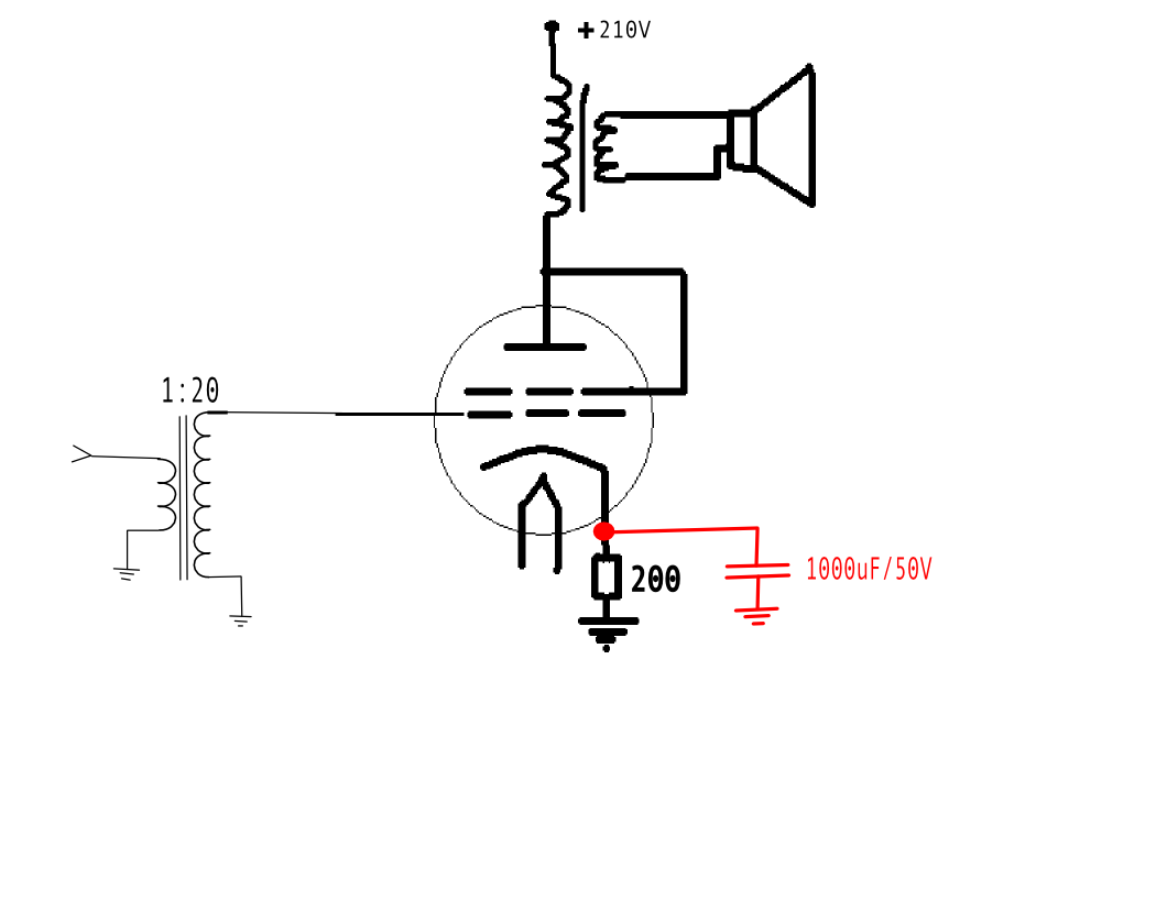

Egyetlen fokozattól ne várj sokat. Ha füleskimenetről hajtod, szóba jöhet még egy kb. 1:20 áttételű becsatoló transzformátor, mint passzív előfok. Így nem kell előfokcső, csatolókondenzátor, de még rácslevezető ellenállás sem. Egy katódkondival még tovább növelhető a fokozat erősítése.

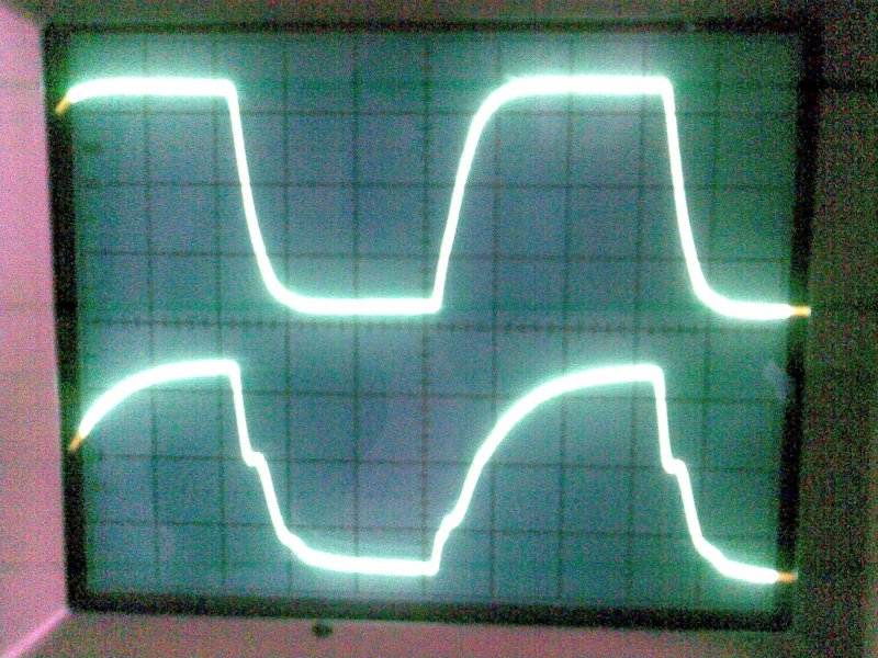

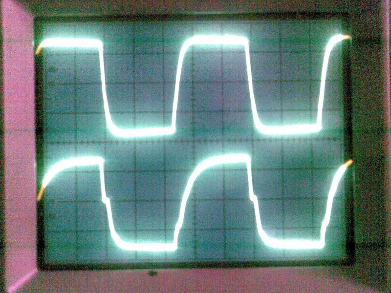

Csatoltan a most készülő KT88SE erősítőm 10kHz és 15kHz négyszöges átvitele.Az egyik csatornán (alsó görbe) a fel és lefutó éleknél van egy törés, ezt mi okozhatja?(1kHz-en is látszik, sőt az alatt is, de itt jobban kivehető) A problémás csatorna átvitele szinuszos jellel is gyengébb 10kHz felett.Mi lehet a gond? Bocs a rossz minőségért, csak telefon volt kéznél. köszi üdv |
