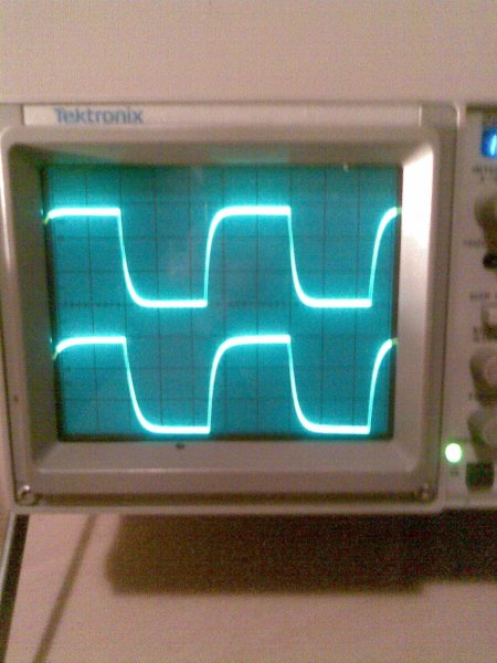

Az lehet, hogy a légréssel gond van, a fel-, és lefutáson az a kis hiba telítődésre utalna. Jó lenne egy 100 Hz alatti négyszög is, hogy van-e rajta tetőesés. Egy picinek kellene lennie

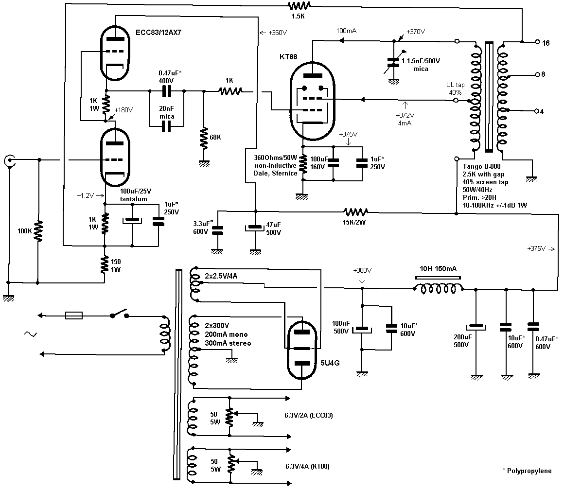

Nem tudom mit mondjak, ezek jó értékek (ECC-nél lehetne több az anódfesz), jónak kellene lenni hangra(segédrács 100 ohmmal az anódra (6/8 láb), nem a tápra van kötve? Mondjuk a GU 17-nél 330 ohm körül kellene lenni csak a katódellenállásnak, de ez nem sokat változtat a leányzó fekvésén.
A 1,5 Mohm soros ellenállás nem lesz jó szerintem, ugranak a magas hangok. Ekkora ellenállásnál, sorosan a jelútba, már figyelembe kell venni a csőkapacitásokat és az ellenállás parazita induktivitását is.

Talán nagyobb katódellenállás, kisebb anódellenállás a triódánál. Anódellenállás megosztása, jelet az osztásról vinni tovább (az mégsem Mohmos tétel). Visszacsatolás a pentóda anódjáról a trióda anódjára is a szokásos "szekunderről trióda katódjára" mellé (négyszöggel megszkópolva persze, hogy a jelalakot kézben tartsuk).
Na megcseréltem, maradt a torz jel ugyanannál a trafónál.
Pentóda rácslevezetője nyugodtan módosulhat (rács mehet a test felé gond nélkül), azt is meg lehet osztani.
Nézegetve a szimulációt, ha megosztom az anódellenállást egy 30-40K és egy 130k körüli tagra, akkor onnan elvitt jellel az erősítés szépen beállítható a kívánt 20dB körüli szintre, megtartva így a kiszámolt munkapontot, stb.

A visszacsatolás hogyan van megoldva, betehetnéd a kapcsolást.

Úgy néz ki, hogy a trafóval van a bibi. Induktivitás mérés helyett kértem a 100 Hz -nél kisebb négyszögjeles jelalakot, abból kiderül az induktivitás gond, pláne összehasonlítva a jó oldallal. Ha nincs, vagy kisebb a tetőesés a másik oldalhoz képest, akkor jóval nagyobb az induktivitása, és meglehet a vas telítésbe megy.
A visszacsatolás most egy 15k-s ellenállás (próbaképp), 4 ohmos szekunderről.
Lehetne kapni oszcilogrammot a a végcsövek meghajtásáról?
Csatoltan a 100Hz-es oszcillogramm,én nem látok különbséget.A másik kép a KT88-ak G1-ét mutatja, 40Vpp a jel. Mindig az alsó görbe a problémás oldalé.
Én sem látok jelentős különbséget, de az biztosnak látszik, hogy a trafó a hibás. A magas átvitele is gyengébb annak a trafónak amelyikben a torzítás van. Úgy tűnik, lehet újra tekerni, de előbb próbáld meg újra lemezelni, hátha.
Azon gondolkodom...mi látszódhat a szkópon, ha a tekercsrészek összekötésénél valahol kontakthiba lenne...érdekes ez a törés, nem láttam még SE trafó légrésével kapcsolatban ilyet, mért pont ott telítődne a vas, utána meg megszűnik?....érdekes, a telítődés alacsony frekiken szokott gondot okozni. A rossz trafónak lényegesen rosszabb a magasátvitele is (a törést nem nézve is).
Gondolod,hogy kontakthiba ilyen periodikus torzulást okozna.Egyébként 12kHz felett tényleg lényegesen gyorsabban esik az amplítúdó,mint a másik trafónál, ez jól látszik szinuszos jellel is.Légrést akkor kizárhatjuk?
Nem, csak hangosan meditáltam. Most, hogy látom a kapcsolást az UL bekötés körül lehet valami szerintem.
Rossz trafónál próbáld megcserélni az UL kivezetést az anóddal.
Ahogy mondod, a mélyátvitelben nem látok problémát, de a magasban igen, meg a torzítás. Ez pedig vagy magas szórt induktivitásra, vagy nagy önkapacitásra utal. Mivel a két trafó "egyforma" az önkapacitásban nagy eltérés nem lehet- Az hogy a hiba nem egyformán helyezkedik ek a fel-, és a lefutó élen, az viszont mágnesköri hibára utal.
