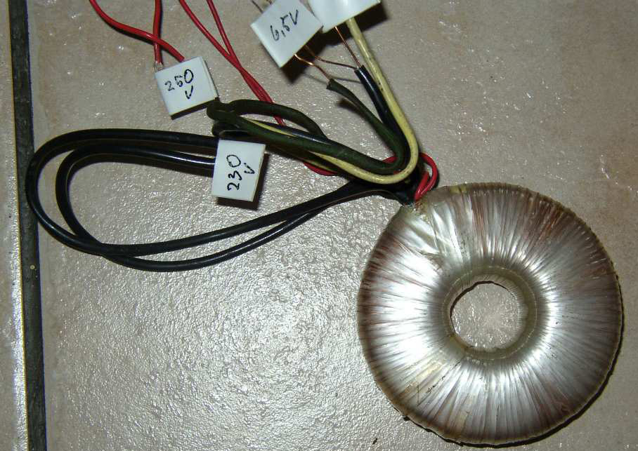

De abban is biztos vagyok, hogy azok a csövek minden bizonnyal egy nagyságrenddel különbek a GU-snál, ez van, attól még én szeretni fogom a szüleményemet, akármilyen savankás a szőlő... A hálózatira rátettem a kezem, bízom a germán precizitásban, a képen egy csöves német motyó trafója terül el. 180VA. 1X250V. 1X6.5V. 1X23,6V (primer230~ természetesen) A GU fűtőfeszhez valót utólag rácsavarintom.

Már csak egy 12,6V-os tekrenc kell rá

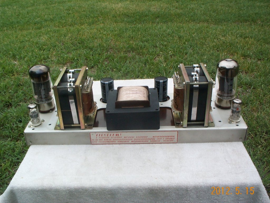

Nem rég elkészült egy ECL86SE és kedvet kaptam egy "picivel" nagyobb SE építéséhez.Bontásból adódott az alu lemez és a furatok nagy része is adott volt így neki fogtam.(E88CC/6550)
A hálózati M102A méretű vas? Nem lesz az egy kicsit soványka neki ?

Leköteleznél, ha leírnád a kimenő adatait! ![]() Hasonló cipőcskében járok...
Remélem,hogy nem.(300V~ 200mA,6,3V~ 5A,6,3V 2A)

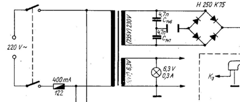

A híd előtt a két 4,7nF kondenzátornak mi a jelentősége? Elhagyható?

Tulajdonképpen a rádióüzem miatt van ott elsősorban (a híd nyitása-zárása folytán a hálózat felé változó impedancián földelődik az NF jel a hálózat felé, ezért ez AM-en 100Hz-es morgást okoz, ezt söntöli a két kondenzátor). Egyébként a hálózat felöl érkező zavarokat is rövidrezárja, maradhat (bár lehet, hogy kicserélném őket újakra (legalább 630V-osra).
