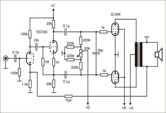

![]() Olyan sémákat keresek, amik kondenzátorban szegények, de hangban nem hátrányos helyzetűek - a megépítők tapasztalatai szerint. Ez is szimpatizál velem: A hozzászólás módosítva: Aug 15, 2013
Mindenki úgy kezdi ezt, hogy megnéz egy csomó kapcsolást... Minél többet megnéz, annál inkább kikristályosodik benne, hogy az egyikben ez tetszik, a másikban meg az... És előveszi a könyveket, a csőkarakterisztikákat, a papírt, a ceruzát, na meg a számológépet
Na látod, ez egy helyes kis kapcsolás LENNE, ha a második csőfél mondjuk ECC82-ből lenne... 83-at 40 kOhmra dolgoztatni biztos K2 forrás
![]() A hozzászólás módosítva: Aug 15, 2013
A rajzból nem tűnik ki, 220V van a "C"-n, de 5,5 mA is folyhat elvileg, miközben a cső ennél kevesebbtől (1,2mA) érezné jól magát. De ez csak teljesen feszültségesés mentes nyitásnál lehetséges, ami nem lehetséges...
Nyilván egy modellező program ideadná a valós áramokat, de olyan nincs nekem. A hozzászólás módosítva: Aug 15, 2013
Emlékezetből 58kOhm körül van a belső ellenállása... Szerintem...
Akkor 2,2 mA folyhat, de gondolom (remélem) a kapcsolás kiagyalója ennél jóval kisebbre vette a nyugalmi áramot.
Innéttől már nem értek hozzá ![]() Ui.: Amúgy azért is gusztusos ez a kis kapcsolás, mert légszereléssel is áttekinthetőre elkészíthető - gondolom így előtte... ![]() Itt a komplett kapcs. Az a rácselőfesz lehetne stabilizált is...Így nem annyira megnyerő. A hozzászólás módosítva: Aug 15, 2013

Tehát a rácselőfeszt stabilizálnám 50 V-ra pl. és a G2-őt is (150V) A rácselőfesz tulajdonképpen a rajz szerint túlságosan nem változtatható, csak néhány voltos tartományban a csövek szimmetriája igen. Kevésből meg lehetne és érdemes is korrektebre kialakítani - szerintem. Aztán jöhet a meghallgatás, érdemes-e megtartani az egészet... ![]() A hozzászólás módosítva: Aug 16, 2013

Szerintem felesleges stabilizálni a rácselőfeszt. Gondolj bele, ha változik az anódfesz, mert miért ne változna, akkor mi történik, ha stabil előfesz meg nem....
Még nem láttam olyan csőves kapcsolást,ahol stabilizált lett volna az előfesz. Ez nem azt jelenti,h nincs is.... Annak idején engem is lebeszéltek erről... A hozzászólás módosítva: Aug 16, 2013
Szerintem jól van megoldva a rácselőfeszültség állítás ebben a kapcsolásban. Elméletileg egy PP végcsöveit illik párbaválogatni... Ezzel az osztóval, ha megfigyeled, a poti tekergetésével a rácskörök impedanciái/ellenállásai csak nagyon kismértékben térnek el egymástól, ami segít az alacsonyfrekvenciás szimmetria fenntartásában... Gondolj arra, hogy a rácslevezetők előtt csatolókondik vannak, lényegében egy felüláteresztő szűrőt képezve az Rg-kkel...
Ha a -Ug1 és az Ug2 stabilizálva van, a többrácsosok anódárama az anódfeszültségtől csak nagyon kismértékben függ. Érdekes módon viszont a jólismert APX100 csak az Ug2-t stabilizálja... Ettől függetlenül jól meg kell gondolni a dolgot, mert bonyolultabb áramkör=több hibalahatőség... És ha pl elmegy a -Ug, akkor viszi a csöveket is
Igazad van. Csak kismértékben, de függ....
Felesleges túlbonyolítani, nem nyersz vele semmit. Jól van az a rajzon, ahogy van, már említetted egyszer.
