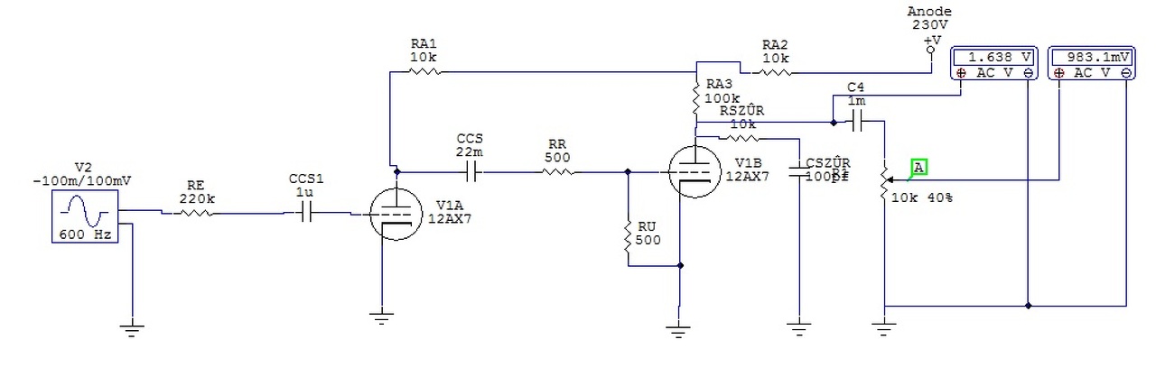

Egy minőségi csöves előfokot szeretnék építeni TDA7294 es IChez. Sajnos sok tapasztalatom nincsen még az egyéni konstruálásban, de programmal készítettem egy kis kapcsolást, ami lefutott, a szinusz szinusz maradt a végén is. ECC83 mal szeretném megépíteni mindenképp. Mit gondoltok erről a rajzról? (Elvileg tudtam csatolni) Miket kéne rajta alakítanom?
Szerintem a kérdésed inkább ide való. Én nem preferálom a TDA IC -ket, fet -es végfok sokkal jobb lenne. TDA IC -vel csak szólni fog, de semmi extra, igaz gitárerősítőkben előszeretettel használják ezt a kombinációt, zenehallgatásra mégsem építenék.

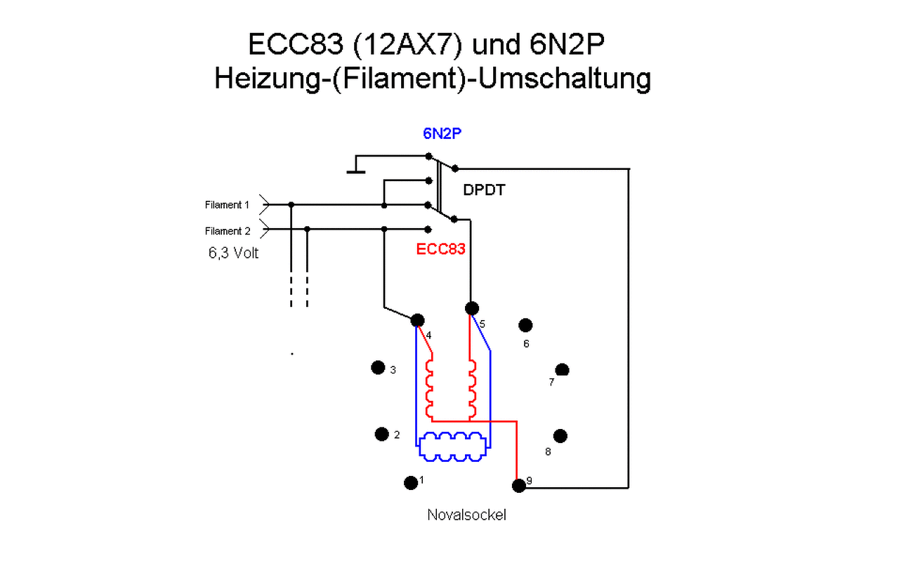

Ehhez a kapcsoláshoz milyen kapcsolót javasolnátok?
Az előfok csövek fűtéséhez kellene, hogy orosz csöveket is tudjak használni. Örülnék ha küldenétek linket hozzá. Köszönöm.
TOGGLE D= 5 6P DPDT SMTS202A1 (FEM) ON-ON 3A 125VAC 2AK.2ALL.SOLD. SUBMINI 316 [45-01-84]
LOMEX WEBSHOP Próbáld megkeresni.
Ha hozzáférhető helyre teszed, akkor forgatógomb nélküli jaxley-t, nehogy valaki véletlenül átváltsa.
