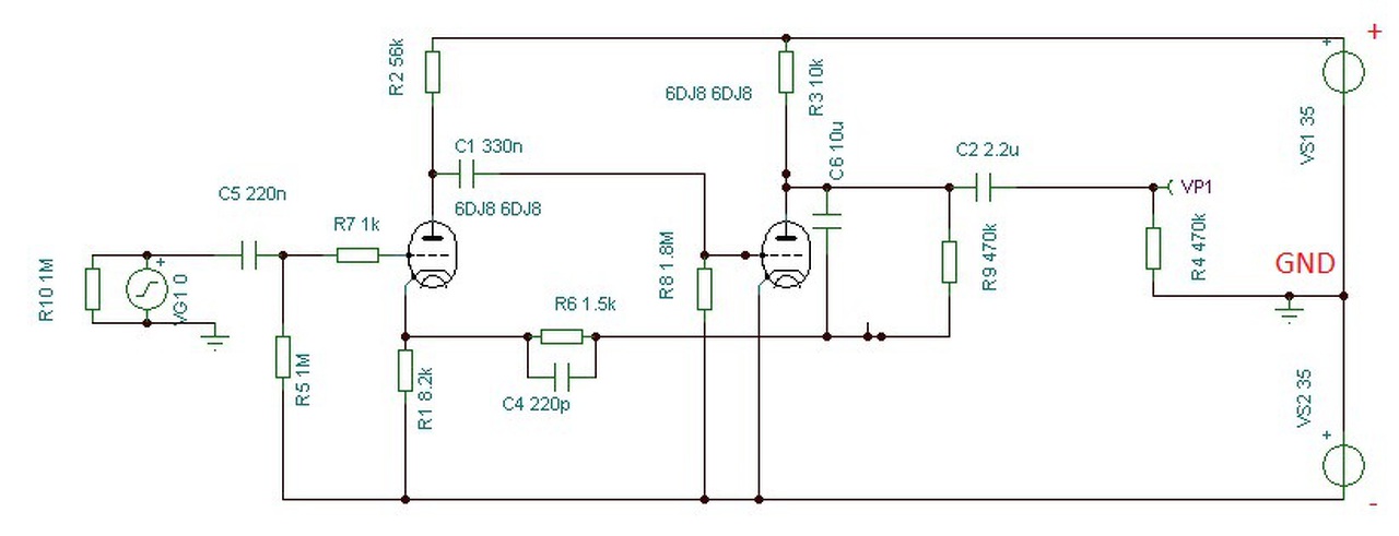

Szívtam egy előfokkal egy egész délutánt, mire erre rájöttem, ha beugrik melyik volt belinkelem a rajzát, hátha tanulságos. (12ax7-tel egyből indult...)
