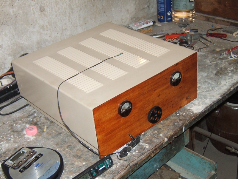

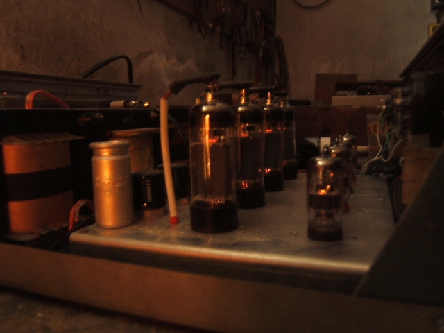

Na, kipróbáltam a csöves veterán szakadt APX 100-ast. Van két nagy Tungsram PL509 cső benne, amiről a kimenőtrafóra megy a graft. Azok közül az egyiknek elkezd izzani az alja, és berreg a hangszóró. Akkor gondolom az a cső behalt, igaz?
(#) eSDi válasza tatabike hozzászólására (») Ápr 20, 2006
Jól gondolod! Csereszavatos szegényke!

(#) tatabike válasza Sebi hozzászólására (») Ápr 21, 2006
Hát így, ahogy írtam. Két darab Tungsram PL-509 van ott, ilyen bazi nagyok, biztos ismered. Az egyiknek vörös fény látszik egy idő után az alján, és ahogy egyre jobban izzik, úgy hangosodik a berregés is a hangszóróban. De ha leveszem a csatit a tetejéről, ahonnan a kimenőtrafóra megy a graft, akkor elhallgat. Nem értek a csövekhez, ezeket tapasztaltam. Kicsit tovább bekapcsolva hagytam ma, és egy másik kisebb csőnek az alja meg zölden hunyorog. A többin nem veszek észre semmit...
Ja, és igen, az az egy cső, bárhova teszem, izzik. A másikat is bármelyik helyre teszem, nem izzik. Nem hinném, hogy ennyire kéne fűtenie, mert nagyon durva hőt okádott, miután kikapcsoltam...
(#) tatabike válasza tatabike hozzászólására (») Ápr 21, 2006
Megnéztem ezt a getter-izét is. Mindegyiknek fényes a teteje, olyan foncsorszerű, kivéve annak, amelyik zölden hunyorog. Annak fentről is víztiszta az üvege. Most akkor a fényes csúccsal rendelkezők a xarok?

A getter mindig fényes, amíg a búra ép. Ezt az anyagot az anód felett látható kis kerek "tálcába" teszik, vákuumolnak, leforrasztják a búrát, majd nagyfrekis kemencében felizzítják az egész belsőrészt. A forróságban a getter magába szívja maradvány gázokat és foncsorszerően felgőzölög a búra tetejére. Ha halványan átlátszó, az a nagyon jól sikerült vákuumozás miatt (ritkán) lehet (keveset "nyelt") A hófehér levegős (repedt) búrát jelent. Melyik a zöldes? ECC808?

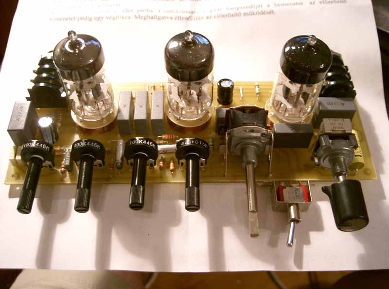

Készítettem egy csöves elôfokot (gitározom), és egyre jobban érdekelnek a csöves erôsítôk.
Azt szeretném kérni, ha van valakinek régi csöves erôsítôje (BEAG, EAG, stb.), vagy rádiója, az szóljon, mert megvenném!
Lehet m?ködésképtelen is, ha vannak benne hasznosítható alkatrészek! Fôleg a trafóra, esetleg nagy elkókra, ellenállásokra gondolok. Ha lehet baráti áron...
