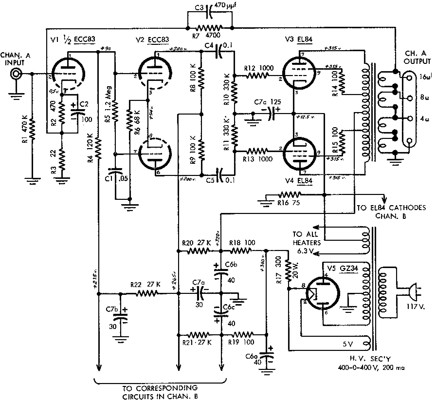

Böngésztem a gépemen az évek alatt összegyűjtött EL84-es PP sémák között.
Egyrészt azt látom, nem nagyon van új a csövek alatt de egy érdekességre lettem figyelmes.
A sztereó 4 végcsőnek - oldalanként 2-2 - egyetlen közös katód ellenállása van.
Gondolom, a 4 végcső együttfutására szolgált az ötlet...
Csak érdekességként kezelem, monoblokkos terveimmel amúgy sem egyeztethető.
A másik dolog, a végcsövek csatoló kondenzátor értékeként 47-470nF között már mindenfélét találtam.
Az itteni rajzon is kicsinyeltem a 100nF-ot, de a cső bemenő ellenállásától eltekintve a 100nF és a 330k
-3 dB-es pontja 4.8 Hz-n van. Persze a kondenzátor kívánatos értéke a cső bemeneti ellenállásától is és a lezáró ellenállás értékétől is függ.

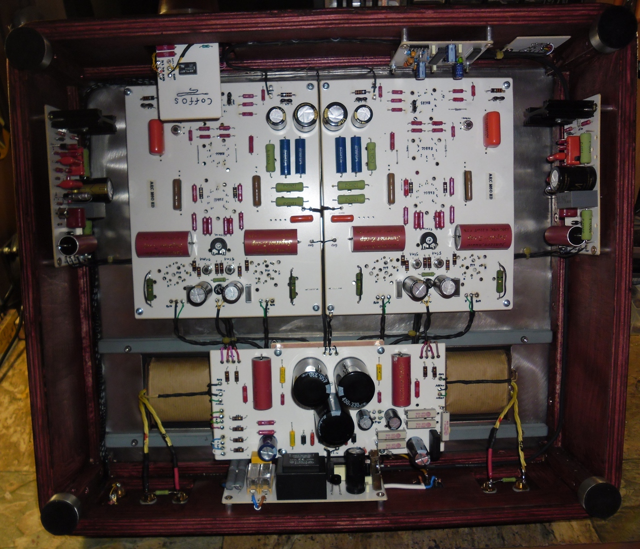

Elkészültem a korábban már mutatott erősítővel.
A kézművesség jegyében minden a saját kezem által készült rajta, beleértve a dobozolást, panel tervezést és gyárást, a trafókat és a vezérlést is.
A kütyüt egy arduino alapú vezérlő működteti, a vezérlőt én terveztem, a programot én írtam hozzá.
Bekapcsolást, lágyindítást, hangerő állítást, némítást, elalvás időzítőt(1 óra) tesz lehetővé, táviráyító segítségével. A finom elindulás érdekében bekapcsoláskor, bemelegedés után az anódfeszt automatikusan kapcsolja, lágyindítással, így nem rúg akkorát a trafón a pufferek töltödése. Távirányítóval az anódfesz kikapcsolható, ez jól jött az átvitel beállításakor, ugyanis így kímélhettem a fűtőszálakat. Az anód újbóli rákapcsolásakor ismét lágyindítással kapcsol.
Érdekesség benne, hogy shunt típusú hangerő szabályozót alaklmaztam, ez korábban már bizonyított, így gondolkodás nélkül ez került kialalkításra.
Az alaktrészeken nem spóroltam semmit, ez a hangban vissza is köszön kellőképpen.
Belső elrendezése hasonlít a korábbi PP-re, törekedtem a rövid jelutakra, szimmetrikus kialakításra, bár ezt sajna a motoros hangerőszabályozó elhelyezése megtörte. Középre terveztem a napeleken szimmetrikusan a meghajtás szűrőkodijait, így emiatt ott nem fért el a potméter.
A hangja fantasztikus, különösen a basszusjátszó képessége, tere, megszólalása!
Aki nem hiszi szegeden megfülelheti..

(#) CHZ válasza sandor1632 hozzászólására (») Szept 30, 2018
Szépen megcsináltad!
Látom a FET-es tápot meghagytad, gondolom a kimenőket is újra tekerted (már egyformák).

(#) sandor1632 válasza CHZ hozzászólására (») Szept 30, 2018
Igen, a legjobb részeket átemeltem a másik pp-ből Ez a táp zseniális, köszönet érte!
Nem kis munkával a kimenőket is újra tekertem, más tekercs elrenezéssel, osztással, mert ez a végfok CFB-t kívánt. Tanultam a korábbi hibáimból..
A trafó fedekelet fémre akarom cserélni, ez csak ideiglenes, amikor majd ezt csinálom, akkor kiveszem a rendszerből az erősítőt és csinálok pár képet a kimeneti jelalakokról. Amikor beáligattam ez elmaradt.
