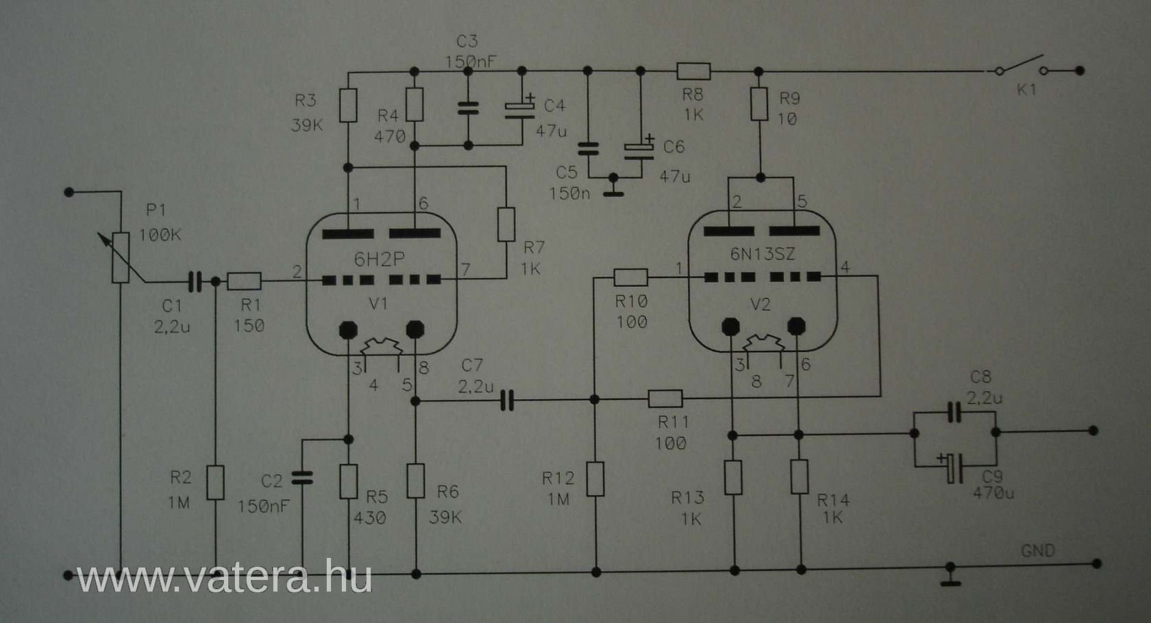

(#) Dr Endugu hozzászólása Márc 19, 2019
Az erről a kapcsolásról szóló cikk megvan valakinek? Jól szólhat ez? Mekkora impedanciára tud dolgozni? Ellenállások teljesítménye milyen értékűek?

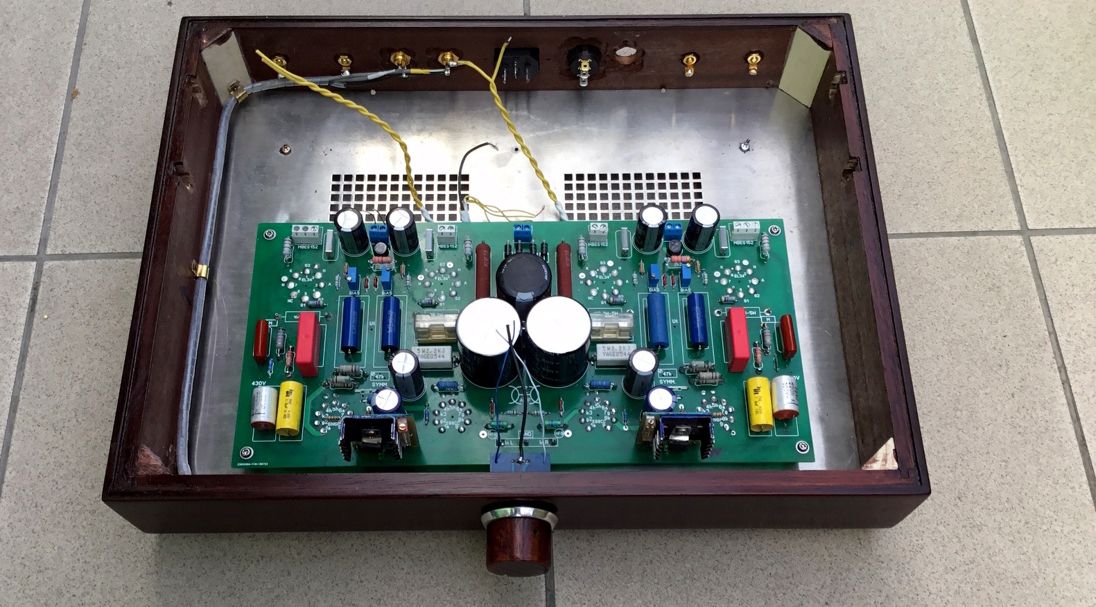

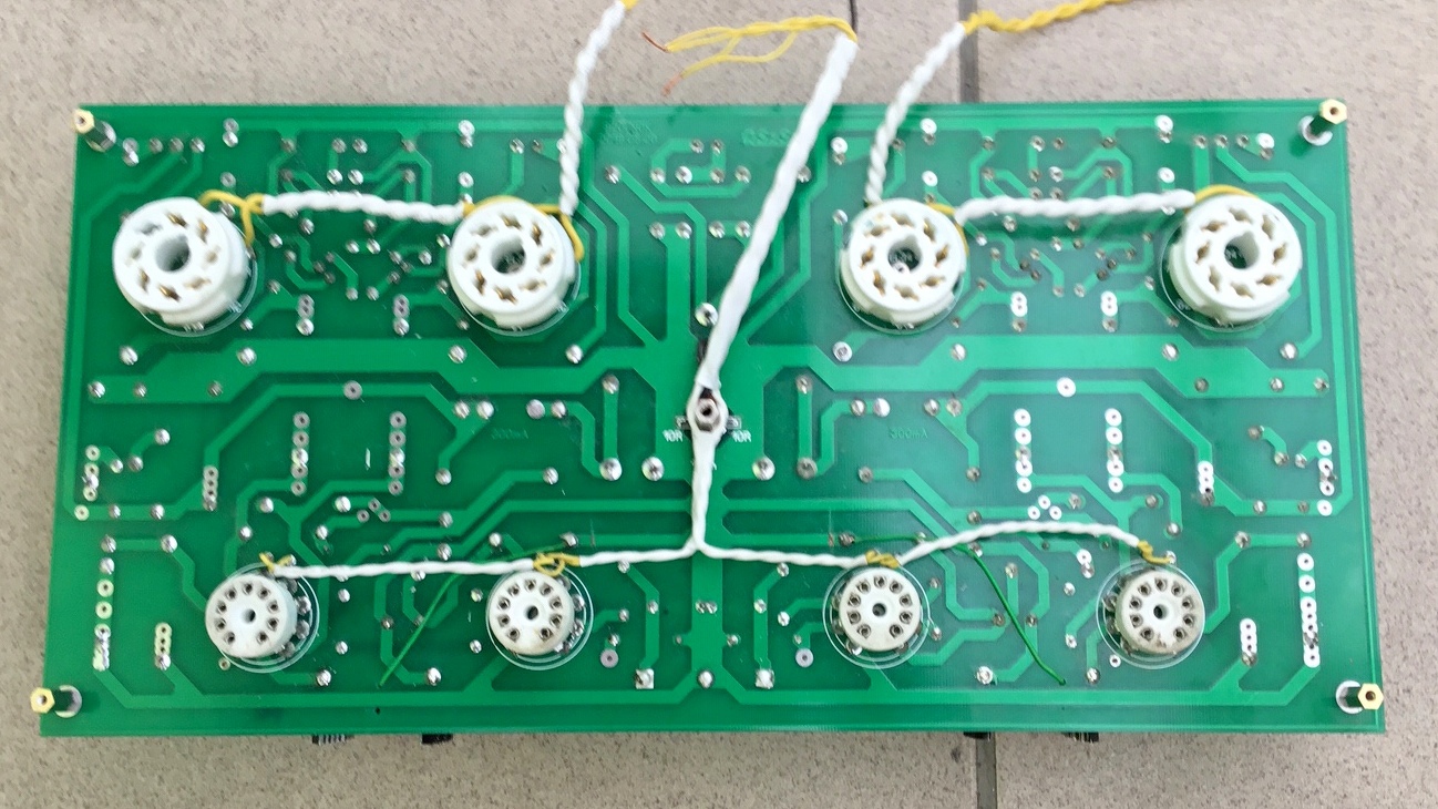

Készülőben egyszerű 6P3S-E PP.

(#) CHZ válasza mohinger hozzászólására (») Márc 21, 2019
Barátomtól kaptam (hibás)6AS7PP erősítőt, légszerelve, dobozát hasznosítottam. Új fedelet kell hozzá készítenem, többi megfelelő.. Én 420x320x70 mm nagyságú dobozt használok, ez kisebb 400x300x60mm.
Foglalatok a képen..

Most kb. négy projekt áll sorban ez előtt, így egyhamar nem lesz belőle semmi. De nem tettem le róla. Sajnos van pár hiba a paneltervben, pl az összes furat 0,7-es, ezzel oda lett pár furatgalvánnak is. A te verziód már javítva lett?
„A te verziód már javítva lett?”
Nem volt probléma a beültetésnél. Amit módosítottam az a képen is látszik, áramgenerátor került be az 5k6 ellenállás helyére, szimmetrizáló trim. helyére átkötés kellett.
„mert nekem otthonra sok lenne”
Miért lenne sok? Nem kötelező teljes hangerőn hallgatni, kevésbé kivezérelve kisebb a torzítása, van tartalék. Ez csak előny lehet! Kisebb teljesítményű végcsöveket is használhatsz, nyáktervhez több típusú végcső is alkalmas. Megépítheted kisebb teljesítményűre is!
