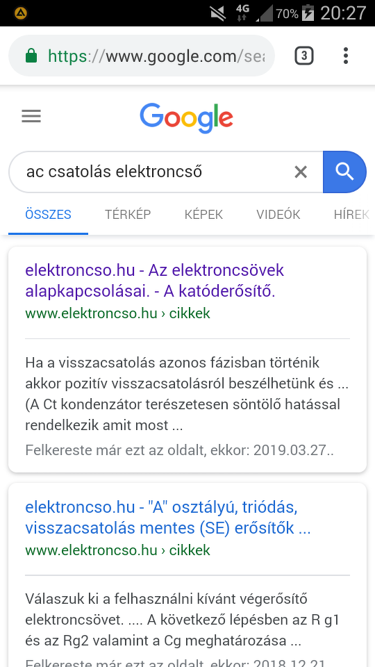

(#) jani1987 válasza CHZ hozzászólására (») Márc 27, 2019
Még nem találtam olyan cikket ami leírná mi az ac és dc csatolás. Azért folytatom a keresést.

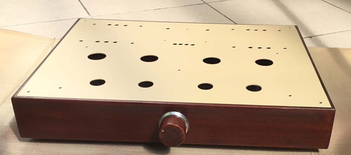

Fedéllemeze is elkészült, hamarosan mérhető, próbálható.
