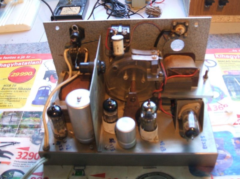

?Lehet használni valamire ,vagy nyugodtan szétszedhetem.?(a táptrafó,csövek,foglalatok kellenének belőle)Adtam neki 230-at,a csövek szépen izzanak,de semmi(raktam hangszórót oda,ahova szerintem kell )talán valami rádió lehet,nem?Megszünt suliból van,szerintem építették,nem gyári.Az utolsó képen is van egy rádió?,jó léenne bekötni.... Bocsi az offért,csak lehet,valami nagy kincs(nem hiszem),amit nem szabad szétszedni(az első kütyü).

Akkor jól gondoltam,hogy valami rádió lehet.Igazából szét is szedném,meg nem is.Nem tudom,a börzéken mit kaphatnék érte...(még egy börzén se voltam).A trafója és a két ECC85 kéne belőle a GU50 SE-hez. /Ha valaki ad érte egy anód-fűtőfesz trafót a GU50-hez,két ECC85-öt(vagy kiveszem belőle)+amit akar,adhat(csövek foglalatok...)az viheti,de ne bontsa szét,csinálja meg. :yes:/
