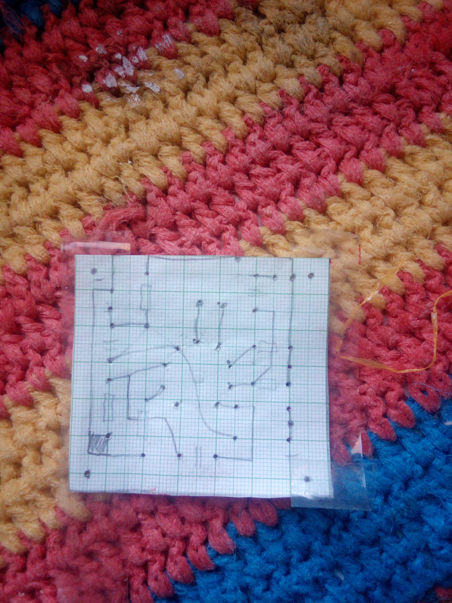

(#) jani1987 hozzászólása Okt 17, 2019
Nem ér röhögni. Házi készítésű panel alkoholos filccel készült triódás áramkör. Nemsokára ez is kész lesz. A táp egy tda-s áramkör áttekert trafója 6,38V-tal és duplázott tápfesz. A fóliák közti hézagok javítva lesznek mert maratáskor gond volt a védő réteggel.
