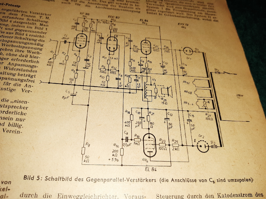

				Ha a Triad F-107Z-re gondolsz az a mai napig is kaphato par dolcsiert.						 Idézet: „Első? Az elektroncső.hu-n már régebben olvastam ott egyik cikkben, hogy a szerzője az erősítőjéhez kész hálózati trafót használt. Szerintem már elkéstél vele.” Utána néztem ennek az infónak, szerintem egy PPP (Parallel Push Pull) kapcsolásról lehet szó, amit pl. a Radio und Fernsehen 1957- es számában közöltek. Ezt a PPP kapcsolást gondolom nálunk is leközölte a Rádiótechnika című újság, és ez lehetett az infó eredeti forrása. A probléma csak az, hogy a PPP kapcsolásnál a katódban van a kimenőtrafó, ami persze a kisimpedanciás katód meghajtás miatt lehet akár egy hálózati trafó is. Szerintem az általad emlitett esetben is erről lehet szó. TJ.
				Csak a pontossag kedveert, az egy EL84 PP volt   De mar tobben hasznaltak/hasznalnak kimenonek halotrafokat, termeszetesen mind szol valahogy, mint ahogy VFD-bol is lehet epiteni megszolalo erositot. Kozben megtalaltam a linket a halotrafos EL84-hez.
				Így igaz. Kérdéses, hogy hogy szól.				 A hozzászólás módosítva: Okt 18, 2019
				Megnéztem ezt a EL84 PP erősítő leírást és néhány észrevételem lenne: - igaz, hogy hálózati trafó van benne kimenőként, de nem a 230 voltos primer tekercs van az anódkörben  - a két sorbakötött régi fűtőtekercs szekunderként rendesen növeli a kimenőimpedanciát - az elvi kapcsolás szinvonala egy csöves néprádióéval vetekszik  - a felhasznált anyagok és a gyakorlati kivitelezés szintén az amatőr kategória alsó határán van - ezt az igen "egyszerű" erősítőt viszont átlag feletti mennyiségű mérnöki számításokkal támogatták meg  Végül, de nem utolsó sorban - most érzem annak a döntésnek a hátrányát, hogy a megnyított HiFi elektroncsöves erősítők című topikomat megszüntették és ide beolvasztották... Amennyiben ott lenne az erősítőm leírása és a róla szóló eszmecsere - oda soha sem merték volna példaként becitálni ezt az "egyszerü" csöves valamit... TJ.
