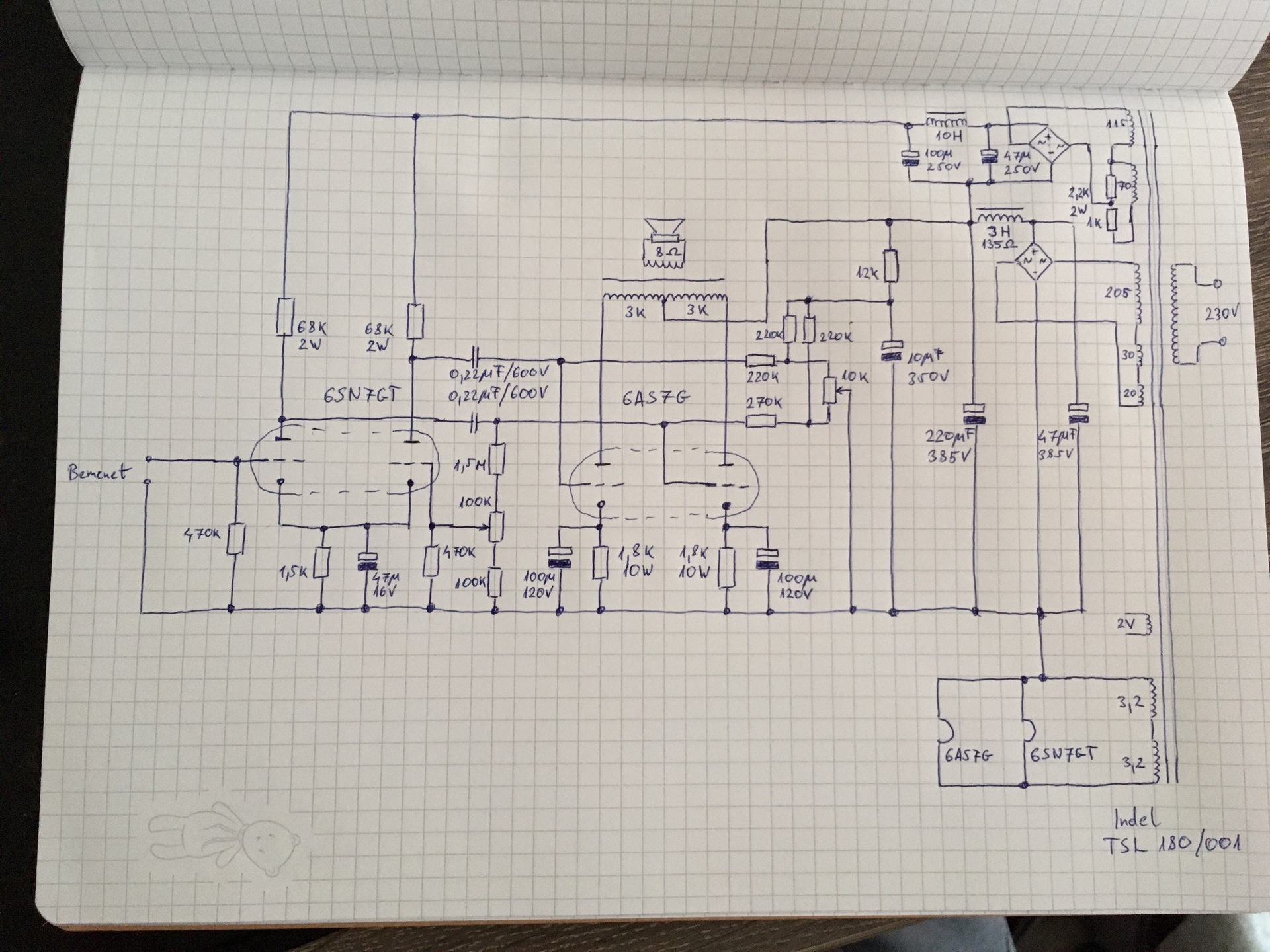

Ez a kapcsolás így nem ok, osztott katódellenállás kell, vagy elé egy DC csatolt fokozat.

Megcsinaltam. Most osztonak 330k, 50k poti van benn, ami ugy a felenel all, szoval kb 20k vezerli most a racsot. A vegcso szimmetrizalo szart kidobtam belole, eleg szimmetrikus a vegcső. 1.66mA anodaram kulonbseg van koztuk.

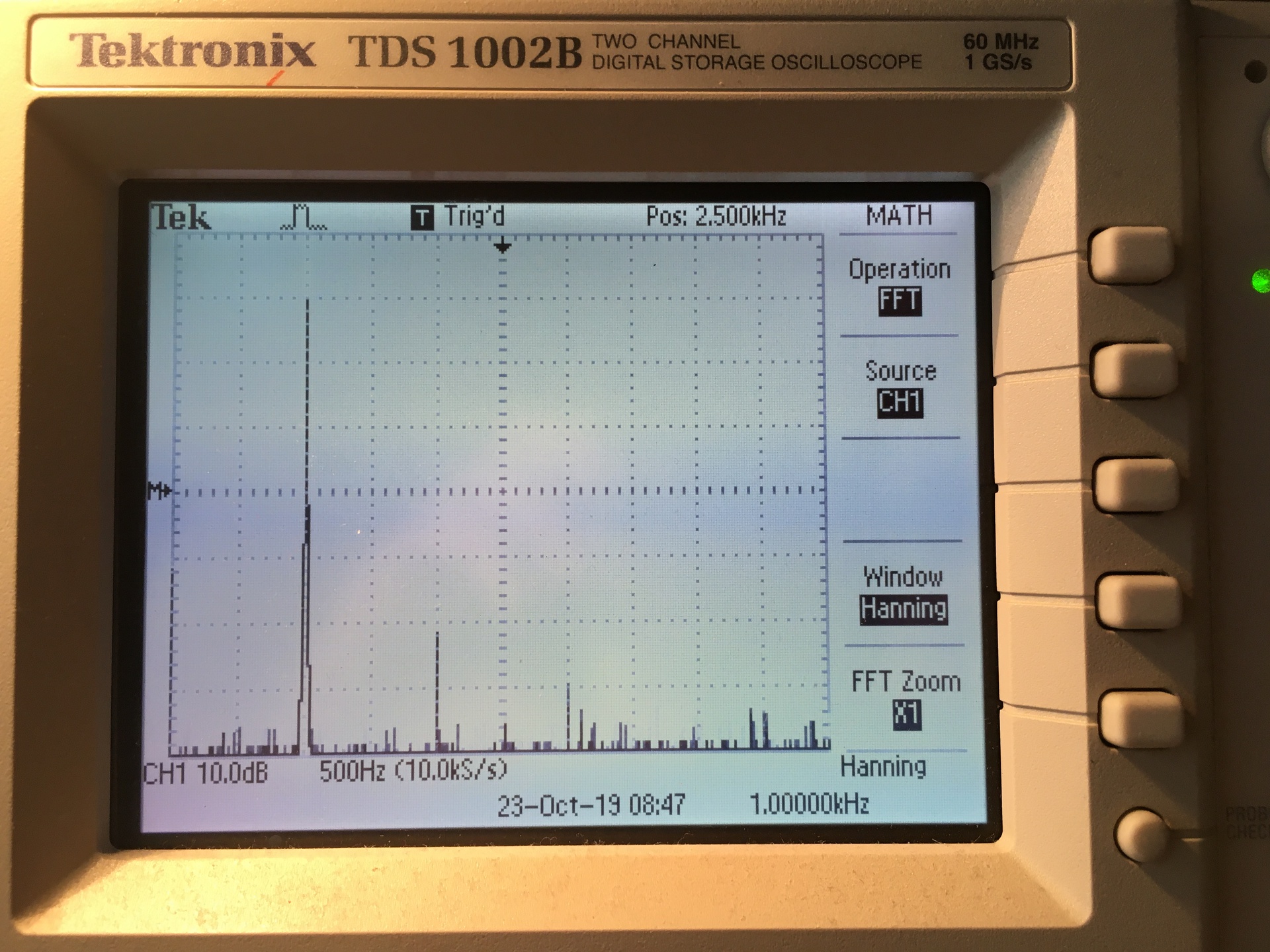

(#) sutemenyx hozzászólása Okt 23, 2019
Vegcsovek is rajta vannak, mit merjek?
1k szinusz, 1W:

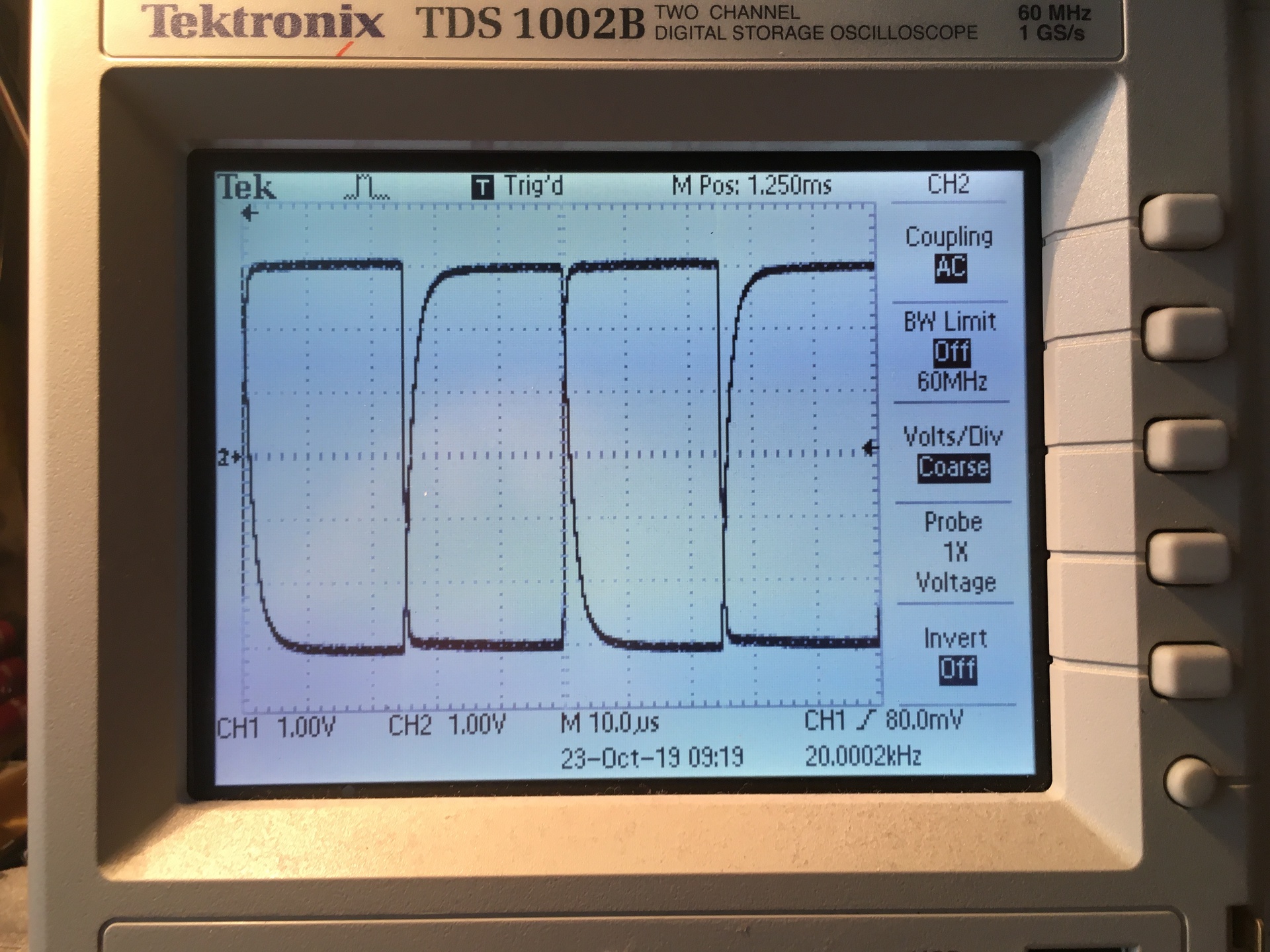

(#) CHZ válasza sutemenyx hozzászólására (») Okt 23, 2019
20kHz négyszög a két kimeneten, amit említettem. Ez a kapcsolás..

Ha osztott katodellenallast teszek, akkor elcsuszik a dc munkapont. Ugyan anodellenallas asszimetrizalassal visszahuzhato az anodfeszultseg szint, de a munkagörbe már máshol lesz. Tehát szimmetrikus biztosan nem lesz.
Ez a kapcsolásod hibás, ezért nagy a két kimenet feszültsége közötti eltérés.
Fentebb javasoltam hogyan módosítsd. Csatolt rajz csak útmutató, csövedhez kell átméretezni.
Katódba kell egy munkapontot beállító ellenállás és egy munkaellenállás, aminek értéke 10-15k.
Vagy DC csatolva, egy fesz erősítő előtte.
Ha javasolt kapcsolás szerint csinálod nem lesz ilyen gondod.
1k szinusz és 20k negyszög a vegcsövek racsain:
Köszi, így is látható az osztó miatt vágás, frekvenciaátvitel nem azonos a két kimeneten.
20k a vegcso racsain, de a vegcsovet eltavolitva a foglalatbol:
Azota modositottam is picit. Most 180+15+25Kpoti van azon az ágon. Kétségtelenül igazad van, az egyik ágon 1usec korul van a felfutas, a masikon 4usec körül.
Eredeti értékekkel még nagyobb különbség lett volna. Ezért említettem az értékek módosítását.
(#) tunerman válasza CHZ hozzászólására (») Okt 23, 2019
Az eredeti 6528 PP triódás kapcsolásban több lépés is történt ennek a problémának a kiküszöbölésére:
- kis impedanciás meghajtás az osztóról (<10k)
- nagyfrekvenciás trióda használata
- a bemenő cső anódját terhelő szórt kapacitások csökkentése (szekunder tekercs bekötése)
TJ.
(#) CHZ válasza tunerman hozzászólására (») Okt 23, 2019
Igen, ott nincs is probléma ezzel. sutemenyx kapcsolásán viszont problémásnak éreztem nagy impedanciás osztót, szerintem ebben egyetértünk...
