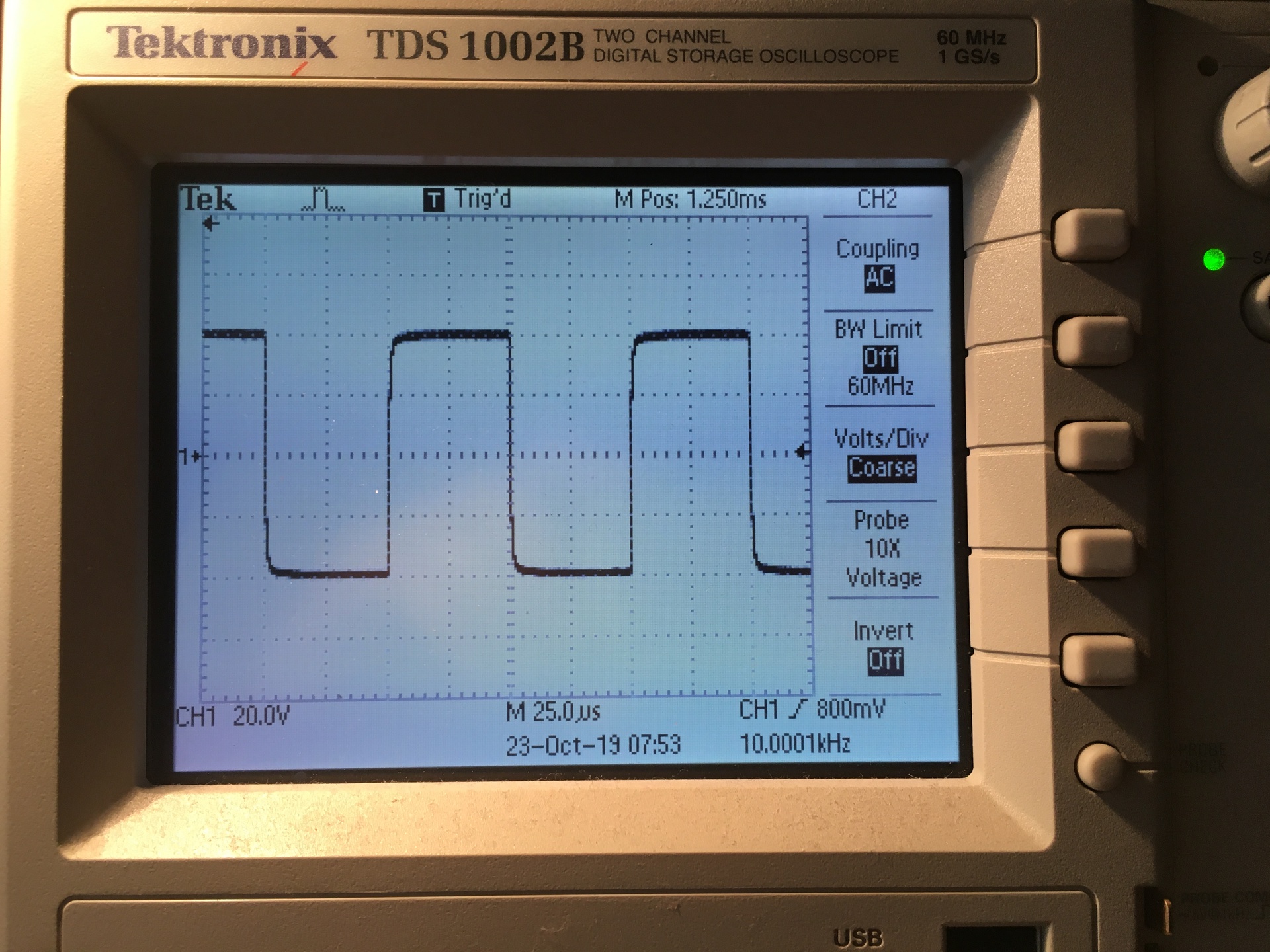

(#) CHZ válasza sutemenyx hozzászólására (») Okt 23, 2019
Rossz munkapontban próbálgatod, katódellenállás értéke nagyon kicsi.
Erről a kapcsolásról is mutathatnál 20kHz négyszöges mérést, meghajtás kimenetein milyen jelalakokat tudsz mérni.?
(#) sutemenyx hozzászólása Okt 23, 2019
Tap 672V, egyik anod 348V, masik anod 350V. Disszipacio 1,5W anodonkent kb.
Kompozit kép:
Vezérelt fél anódja:
Az osztó ellenállás értékei rajz szerinti, vagy már módosítottad?
Nem vezérelt fél anódja:
Még a rajz szerinti. Mire módosítsam?
Amit említettem, csökkenteném az értékeit, 1M5 túlzottan nagy..
Nincs benne 1.5M. Én most ezt mértem:
A rendes teljes kapcsolast mérjem? Be tudok tenni 330K, 20K poti, 22K-t. Csak akkor le kell szedni a vegcsoveket, mert ugy nem fog mukodni a szimmetrizalo.
