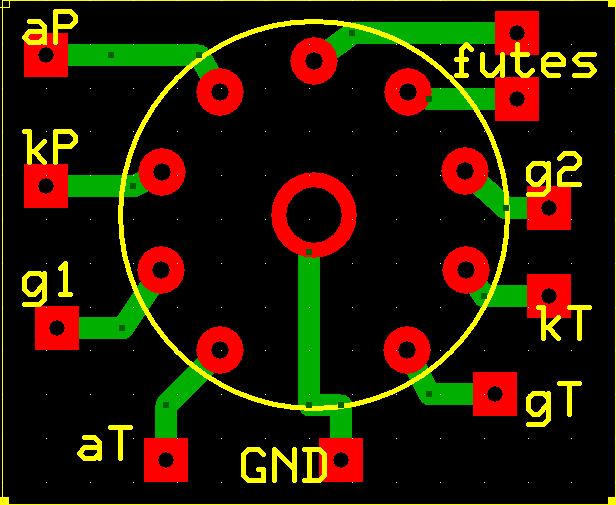

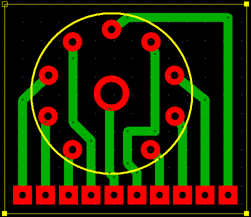

A foglalatok amiket küldtél, ugye már panelba forraszthatók? Csináltam egy ilyen rajzot, így egy többerű kábellel a főnanelra lehet kötni.
Csak egy tanács: A 4-es, 5-ös lábakat ne húzd sehova, hanem tegyél oda egy forrpontot a láb mellé, és azt kösd a lábra (4,5 a fűtés) és akkor egyszerre oda kösd a fűtőfeszt. Mert ha így hagyod, meg fogja szórni a többi vezetősávot, és brumm lesz a vége. És a fűtés vezetékeit sodord össze. Remélem érted, hogy hogyan. Mint ahogy itt is vannak a vezetékek.
Szép kis NYÁK-terv, de ez nem szokás csöves technikában. Ez megmagyarázhatatlan gerjedések melegágya, felejtsd el a megoldást.
Csak azért akarom panelra, mert azon könnyebb forrasztgatni, mint a foglalaton, és kicsit nagyobbra szabva a rögzítés se lesz gond.
Miért nem teszed egyből a foglalatot a megtervezett panelba? ugyanazt éred el vele, mint így, csak akkor nem lesz gerjedés és brumm áldozata.
És úgy sokkal egyszerűbb, hogy csak 1 panel van, és benne a foglalat kapásból, aztán már csak a csövet kell beledugni, ha a megfelelő feszültségek (fűtés, anód) rendben megvannak a foglalat lábain.

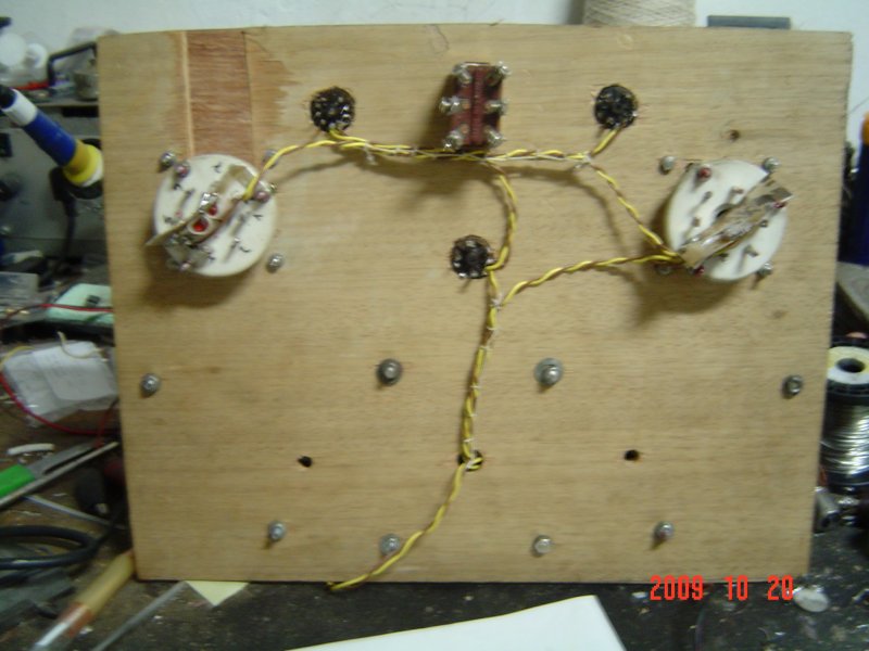

Tegnap megjöttek az alkatrészek a djhans féle PCL86-hoz. Lenne pár kérdésem. A földelést hogy oldjam meg? Van egy nagy kondim amiben van 3 kondi és van neki 3 kivezetése, a háza gondolom a -. A 3 ellenállást a kondi lábaira fogom forrasztani. Ott kialakítok egy közös pontot ahova majd bekötöm a nyák földelését. Van egy 2*12mH-s fojtóm azt hova tegyem be a trafó elé vagy mögé? A fűtést simán rákötöm a csőre, ha búg akkor majd berakok 2 ellenállást. A belső kábelezést fali UTP kábellel oldanám meg szerintetek az jó bele? Ahol 2 ér megy egymás mellett ott összecsavarnám őket.
Szia ! A Jani féle kapcsolást már eléggé sokan utánépítettük ! Személy szerint én is megépítettem DJ hans PCL86se . Ha szétnézel a topikban akkor találhatsz egy - két építési receptet hozzá . A fojot azt beteheted az elenálások helyett de bőven elegendő az eredeti CRC szűrés hozzá ?
Idézet: A két ellenálást már előre tedd bele , a cső közepelését azt azért ajánlom 2 darab 100 ohm a közepe a testre a két széle a fűtő feszre . Az UTP kábel erei azok jóklesznek a belső drótozáshoz ? Ami azt illeti azért vastagabb szigetelésű vezetéket használnék ! Összesodorni a fűtés vezetékét szoktuk és lehetőleg a legrövidebb távon vezesd ! „A fűtést simán rákötöm a csőre, ha búg akkor majd berakok 2 ellenállást”

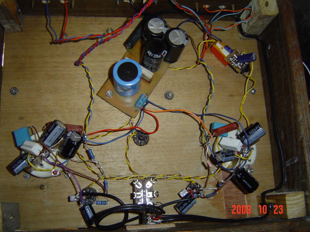

![]() A csöves nyákon miért van 4 fóliakondi? A kimenőn lévő eredeti vezetékek egy kicsi vékonyabbak mint az UTP kábel ezért gondoltam rá hogy jó lesz. A 2 100Ohm-os ellenállást akkor még az elején berakom. Idézet: Csak 3 darab van amik a kapcsolási rajzon is szerepelnek : 47 nF a bemeneten , 100nf a csatolásban, és 4,7 nf a visszacsatolás! Amit negyediknek nézel az a téglatest alakú az a katód ellenálás 150 ohm 2 Watt , az azért került oda mert ami azt illeti elég sok alkatrészt a fiókból építkezünk ! Ami van othon kéznél azt már nem kell megvenni „A csöves nyákon miért van 4 fóliakondi?”

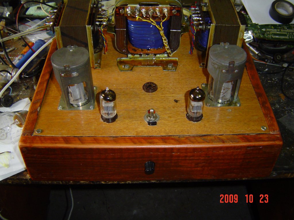

Alapból teljesen zajtalan, de max hangerőn jön elő a búgás. Amikor meg egy oldal ment csak, akkor ha megnyomtam lefelé a poti tengelyét, akkor megszűnt a búgás. Szerintem hibás a poti. Amúgy is cserélve lesz, mert véletlenül eltörtem az egyik részét, így most csak monóba van kötve. Két kép, hogy most hogy állok. Brumm amúgy nincs benne semmi, pedig a fűtés nincs kiközepelve. Ezen nagyon meglepődtem, amikor bekapcsolva semmi brummot nem hallottam. Olyan, mintha be sem lenne kapcsolva.
A kimenő trafód vasai azok EI? vagy valami más , a képen nem igazán látni . Mekkora légrést állítottál be rajta ? A GU nak mennyi a nyugalmi árama ?
Ott közép tájt van még egy csőfoglalat gondolom valamiféle Zöld cső lessz benne ?
Köszi, olyan kiöntött fóliakondi formája volt ezért nem ismertem fel.
Igen Ei trafók, kb 11cm2-esek, légrésnek egy fénymásolópapírt tettem be. A végcsövek nyugalmi árama kb 90mA. Középen majd a múltkor mutatott EM80 lesz, csak még kell majd a meghajtás neki. Meg még valami jó kis trafótakaró is kell, mert így nem maradhat. Viszont arra még nincs ötletem.
