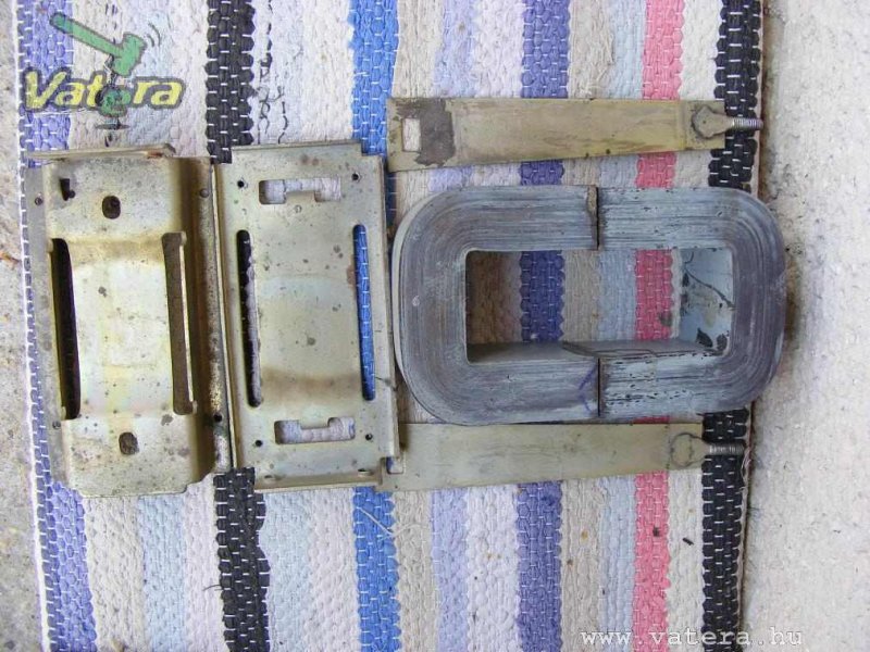

Milyen lenne ez fojtónak? 14cm2. Állítólag Videoton Color Star-ban volt.
Hmm, pont ilyen kell a 6AS7 SRPP/PPP-be.
Idézet: Lene? „Hmm, pont ilyen kell” Ha minden igaz nekem is van ilyen vasam !
Jah, ezen könnyű a két elszigetelt szekundert kivitelezni .
Nekem is van egy , de terveim vannak vele. Vaterán szokott előfordulni 500-2000 Ft körül. "Faluhelyen" sok nyugdíjasnál még ma is megy a colorstar - állítólag - de palláson, kamrába, pincébe is lehet találni - állítólag, én már bontva kaptam az enyémet, egy ismerősömtől
Igen Laci, kellene, mert nincs. 250W-ot számoltam, így aztán kellene a 300W közeli...
Kócos, sajnos most volt lomtalanítás, az idősebbeknek meg szerintem fiaik elvitték a suliba, ne foglalja a helyet. Bár megkérdezni semmibe sem kerül, de amikor csöves TV-ket kerestem akkor sem volt már, csak ezek az új TV-k. Jó ár az az 500-3000Ft, ez kimenőnek nem lenne jó? Mert ilyen áron vennék még kettőt a GU50-be is. Laci, ha Te lecsaptál rá, nem veszem meg előled, van még ilyen vas szerintem.. Egyet esetleg megvennék Lacitól, ha adja, ha kimenőnek jó, meg keresnék még 2-t, ha 14, és nem 12cm2. Primert is mindkét felére, meg szekunder is mindkét felére tekerve..
Na sikerült nekem is kettőt venni- egy kicsit olcsóbban, viszont tekercsek nélkül. Van valakinek jó módszere fojtó méretezésre?
