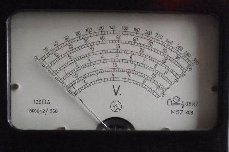

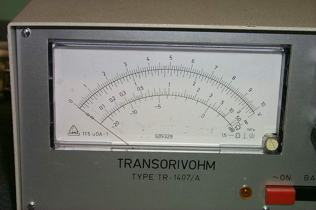

(#) Imi65 válasza tufatofu hozzászólására (») Jan 23, 2022 / 1
Ha még nem késő, itt az Audiokomplex műszere. Ez mindent is mér

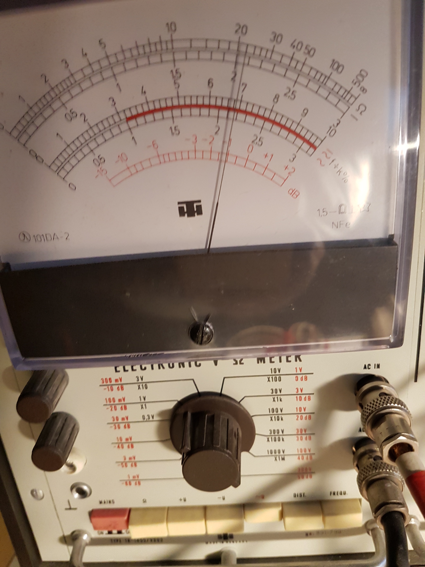

(#) segítő válasza tufatofu hozzászólására (») Jan 23, 2022 /
Mind a 30, mind a 33 osztás megfelel a gyakorlatban, de elméletileg az általam küldött műszer skálája (és Imi65-é) az igazi, 3,15 körüli értékkel. Azért ennyi, hogy mind a 100-as, mind a 30-as skála pontosan megfeleljen a dB skálán mutatott értéknek váltakozó feszültség méréskor. Alább példa.
