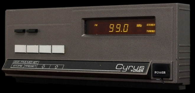

Kis segítséget kérek. Van egy Cyrus FM/AM tunerem. Ez az első sorozat, ami még nem távkapcsolós, a 80-as évek közepén gyártották (itt az előlapon vannak kapcsolók, gombok). Sajnos semmi infó nincs róla, és szegény meg sem mukkan. 220V-ot kap, ha bedugom a tápkábelt, a primer oldalon mérni is de a trafó szekunder körén nem mérhető kimenő feszültség. Sajnos nem derül ki számomra, mekkora lehetnek a kimenő feszültségek? Nem találtam sajna szervízkönyvet, csak az MKII-ét, ami késöbbi, és csak távkapcsolóval működik. Ez még nem.
Tud valaki segíteni?

Hello! Azért a trafónál túl nagy különbség nem lehet. Meg kell nézni, nincs-e a trafó primerrel sorba hőbizti és esetleg az megszakadt. Vagy beletekerik, vagy a felső szigetelés alá szokták tenni. Akkor általában egy bucka látható a tekercs felületen.
A puffer kondik feszültségéből, nagyjából tudható, milyen feszültségnek kellene ott lenni.

„Sajnos nem derül ki számomra, mekkora lehetnek a kimenő feszültségek?”
Pufferkondik feszültség tűrése azért elég jó kiindulási pont ehhez!

A tanyáról letölthető szerviz dokumentum 30. oldala szerint a transzformátorának 2 * 7.6V -os és 2 * 12.8V -os tekercsei vannak, melyek egyik-egyik kivezetése közösítve van. Mindkét feszültséget 2200µF/25V puffer szűri.
