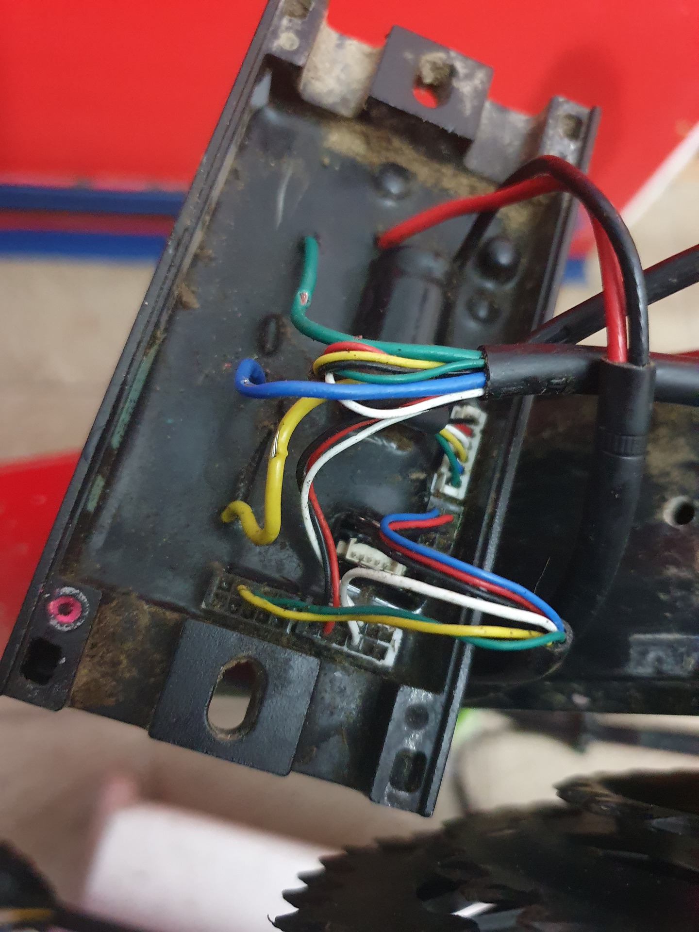

Kaptam javításra egy Dakota elektromos biciklit.

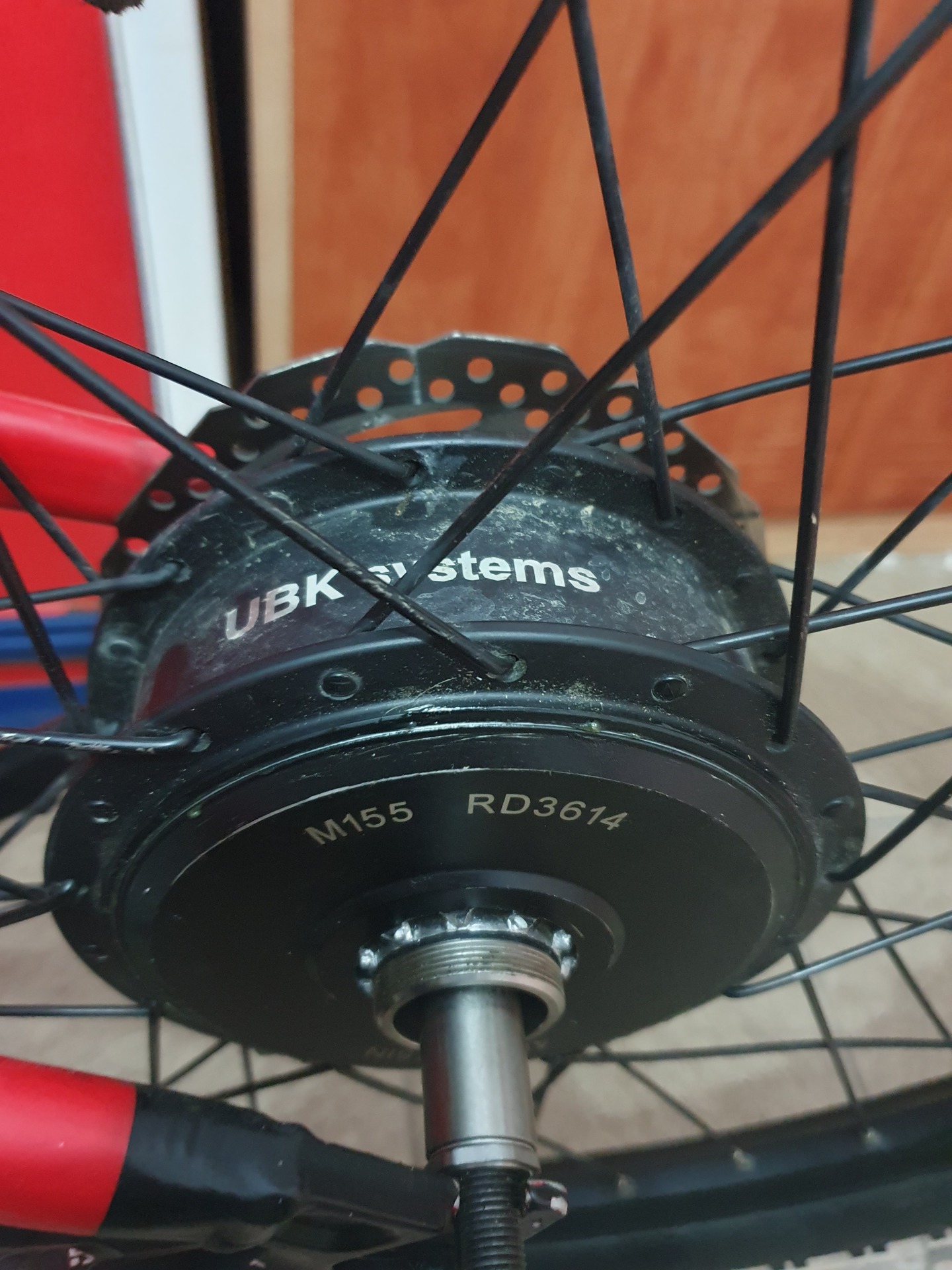

Mindhárom hall szenzor halott volt a hub-ban.
Azokat kicserélve ugyanúgy nem indul a motor.

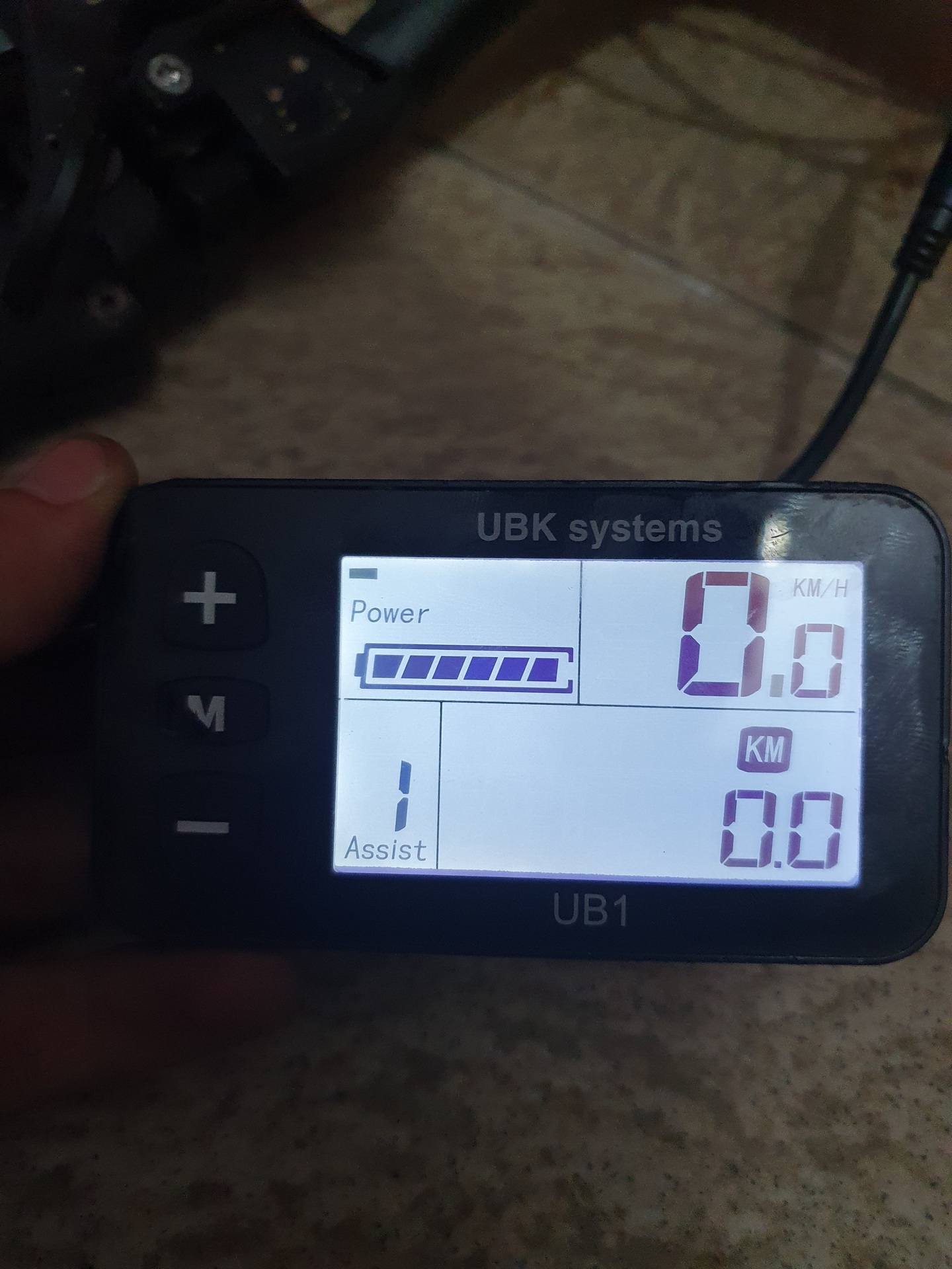

A kijelző működik, semmi hibát nem ír(motort lehúzva err7).
"Séta" módba rakva 60-90hz-el akarja a motort indítani, de csak hangja van, mozgás nuku.
Csatin mérve a hall sensorok jók. A sebességet is mutatja a forgatásnál a kijelző.
Valami tipp, hogy mi lehet?
(#) kalmi.kalmi válasza KiKiHUN hozzászólására (») Jún 4, 2023 /
A 3 hall nem megy csak úgy tönkre, annak oka kell , hogy legyen !(Pl. feltekerte a tápvezetéket a tengely és 40V-ot kapott az 5V-os ág.)
Szerintem elszállt még valami, vagy nem megfelelőek a hall-ok.

(#) KiKiHUN válasza kalmi.kalmi hozzászólására (») Jún 6, 2023 /
A motor része jó. Kábelek épek. Egy rc esc-vel szépen pörgeti, míg arduinóval tudom nézni az új hall szenzorokat.
Ahogy elnézegettem nagyobb az esélye, hogy elforgatva dugták vissza a motor kábelt és 52v pwm ment a hall-okra.
Úgyértem hogy kör alakban vannam, a külső körön van az 5v, hallok, és a 3 fázis. Egy nyíl mutatja a helyes csatlakozást, de belemenne máshogy is.
(#) kalmi.kalmi válasza KiKiHUN hozzászólására (») Jún 6, 2023 /
A hallok eredetiek ? Különbözően tudnak viselkedni.
