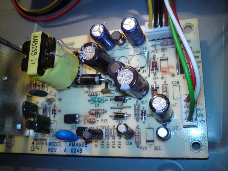

Van nekem egy daytech 707 tipusú dvd lejátszóm. Bekapcsoláskor kiírja hogy HELLO és itt meg is áll a történet. Erre esetleg van valami ötletetek hogy mi lehet a baja? Üdv: Moka
Szerintem kezd a táp szekunder elkóit átnézni,feszültségeket megmérni hogy pontosan meg vannak-e.

Lefényképeztem a nyákot. A piros fekete fekete sárga csatinál megvan aminek meg kell lennie 12 és 5 V , viszont a másik csatinál a piros (Fl+) Fehér (Fl-) nem tudom mekkora fesznek kéne lennie ha 3,5 V a zöld (-24V) nál viszont csak 21 V ot mértem . A kondikat meglestem és jonak tüntek, a 20 mikro alattiak tuti jok (eddig mér a müszerem, ami ennél nagyobb volt(1000 mikro ott kiakadt a möüszer. Azt nem értem hogy a gnd re mér nincs kötve vezeték, vagy annak a dvd fémburkolata a "vezetéke", mert rávan kötve a házra. üdv: Moka
Az előző hozzáoszlásomban nem fejezetem be egy mondatot:
Így szól: A piros fekete fekete sárga csatinál megvan aminek meg kell lennie 12 és 5 V , viszont a másik csatinál a piros (Fl+) Fehér (Fl-) nem tudom mekkora fesznek kéne lennie ha 3,5 V nak akkor jo mert ennyit mértem. A zöld (-24V) nál viszont csak 21 V van .

Kicseréltem az összes elkot a szekunder oldalon de még mindig csak a hello van... ![]() valami ötlet?
Nézd meg a lemezmeghajtó motor vezérlője nem e meleg mert ha nagyon meleg a motor zárlatos és a túl nagy áramfelvétel miatt lefagy a cucc

Nem adja ki a tányért, és egyik gombra sem reagál. Minden funkció led világít és kiírja hogy hello. egyit csinál. Ha hazajövök a suliból megnézem a motorvezérlőt
