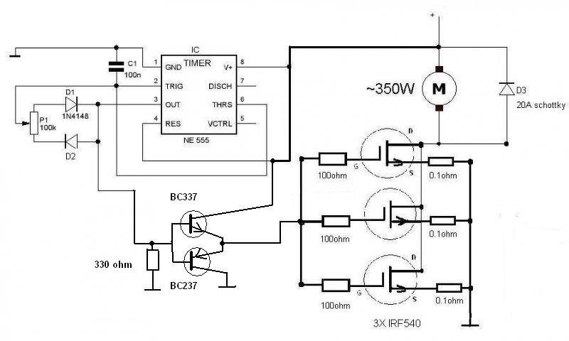

(#) mtomihun válasza Massawa hozzászólására (») Jún 17, 2018 /
Az a helyzet, hogy nem találok olcsóbbat. Ez egyszerűbb, mégis drágább.
(#) orcika70 válasza mtomihun hozzászólására (») Jún 17, 2018 /
Szerintem otthon fellelhető alkatrészekből meg tudnád építeni, nem kell ehhez a tengeren túlról megvenni.
(#) jani87 válasza mtomihun hozzászólására (») Jún 17, 2018 /
Esetleg az nem lenne jó neked, ami kapcsolást felraktam még ide pár hsz-el feljebb? Az 555-ös kimenetére mehet a FET meghajtó (nem kell az optó) és keresni valami nagyáramú FET-et hűtőbordával. A kapcsolás stabilan működik immár hónapok óta, igaz LED-eket hajtok meg vele, 230V-ról kis árammal, de kipróbáltam DC motorral is, azzal is minden okés volt. Igazából az 555-ös része fix, azt hogy mit teszel a kimenetére már a felhasználástól függ. És filléres tétel volt az egész (95%-ban otthoni alkatrészek), meg pár óra bütykölés.

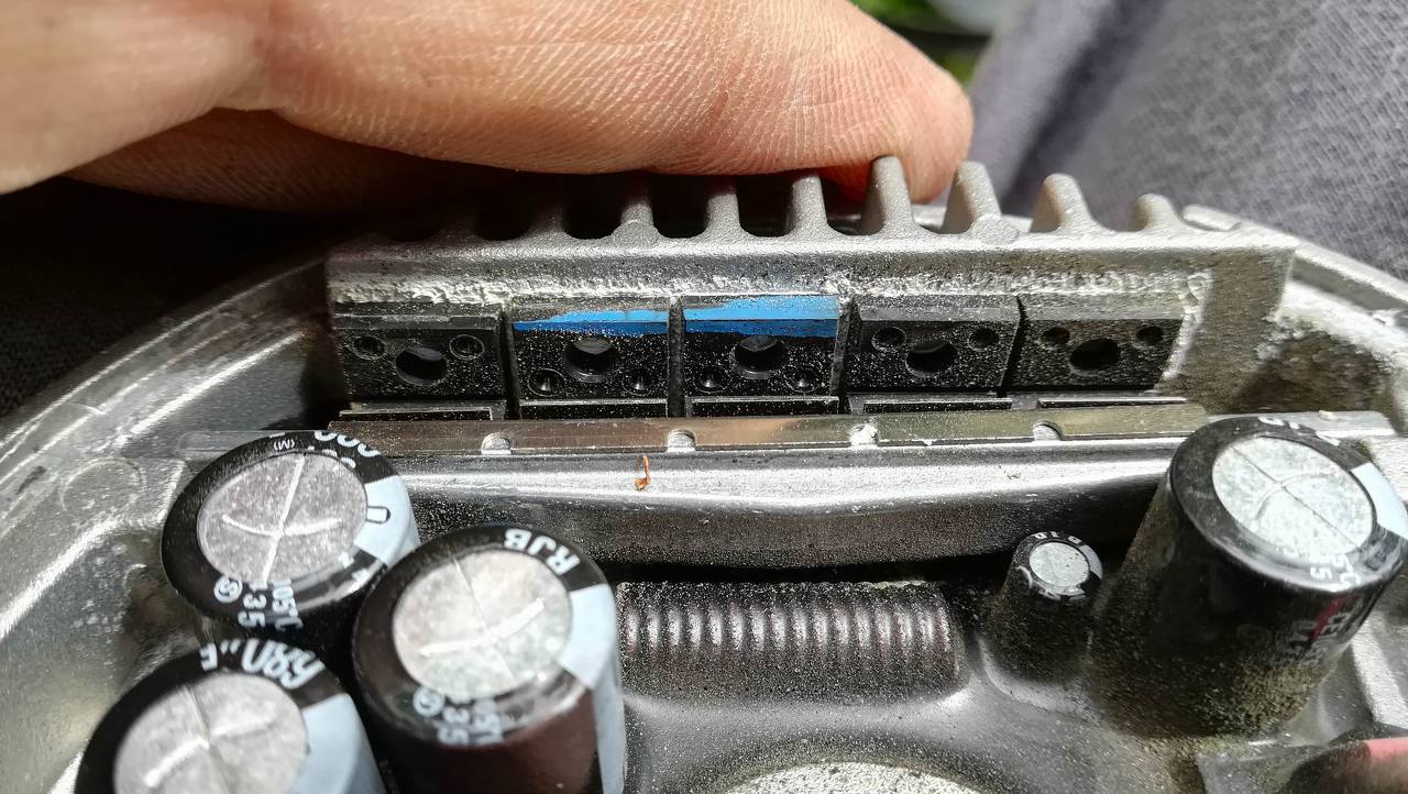

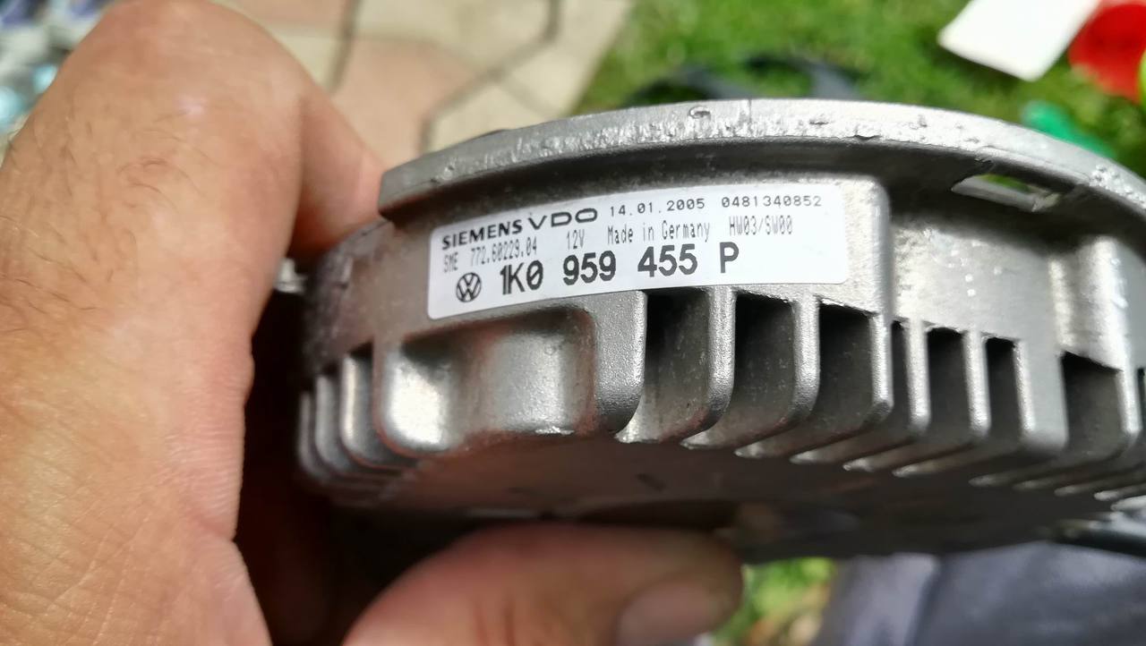

Ilyen ventilátorról van szó, ami a képeken van. Gyárilag úgy van megoldva, hogy a PWM be van építve a házába, kap fix pozitívot meg negatívot és két vékony szálon kommunikál a motorvezérlővel, az mondja meg neki, hogy milyen fordulaton menjen.
Vajon milyen jel kell neki, hogy elinduljon?
Nekem az is jó lehet, ha sikerülne ezen a két kis szálon keresztül megvezérelni, de van olyan ventilátorom is, amiben ezt az elektronikát már kiiktattam.

Ezt itt találtam a topikban. Ez működőképes kapcsolás?
(#) Bakman válasza mtomihun hozzászólására (») Jún 17, 2018 /
Olyat keress, amelyiknél a 3-as láb van használva kimenetként, mivel hogy az a kimenet. Olyan ez a kapcsolás, mint a hülyeség, sokkal gyorsaban terjed. Pl.: lásd melléklet.
A hozzászólás módosítva: Jún 17, 2018
(#) mtomihun válasza Bakman hozzászólására (») Jún 17, 2018 /
És ez?
Ha jól számolom, 30 A-es áramerősséggel kell számolni. Olyan FET, ami önmagában kibír ennyit nevetve, kb. annyi van, mint égen a csillag. Félvezetőket párhuzamosan kapcsolni nem szerencsés. Abban a rajzban, amit mutattam, a FET-et cseréld le pl. IRFP064N -re, az 100 A-t kibír. A diódát sem kell ennyire túllihegni, elég egy 5 A-t elviselő is, még sok is.
(#) cimopata válasza Bakman hozzászólására (») Jún 17, 2018 /
„Félvezetőket párhuzamosan kapcsolni nem szerencsés.”
Már hogyne lenne szerencsés párhuzamba kapcsolni.
„A diódát sem kell ennyire túllihegni, elég egy 5 A-t elviselő is, még sok is.”
50% kitöltésen jól el is füstül majd.
Hülyeséget te se terjessz.

(#) Bakman válasza cimopata hozzászólására (») Jún 18, 2018 / 1
„Már hogyne lenne szerencsés párhuzamba kapcsolni.”
Ha mondanának neked olyan fogalmak valamit, hogy nyitófeszültség és gyártási szórás, nem ezt írnád. Ráadásul itt semmi szükség erre, bőven elég egy, megfelelő FET is.
„50% kitöltésen jól el is füstül majd.”
Ettől nagyobb motorokon teszteltem, bírják bőven.
Viszont, ha ennyire megy a dolog, miért kérsz tanácsot?
A hozzászólás módosítva: Jún 18, 2018
(#) kadarist válasza Bakman hozzászólására (») Jún 18, 2018 /
A diódákat és bipláris tranzisztorokat tényleg nem célszerű egyszerűen párhuzamosítani, viszont a MOSFET-et és az IGBT-t lehet. Ilyenkor a termikus karakterisztika számít.
(#) cimopata válasza Bakman hozzászólására (») Jún 18, 2018 /
„Ha mondanának neked olyan fogalmak valamit, hogy nyitófeszültség és gyártási szórás, nem ezt írnád. Ráadásul itt semmi szükség erre, bőven elég egy, megfelelő FET is.”
Mosfetek hőfokfüggése pont előnyösen lehetővé teszi a párhuzamos kapcsolásukat.
IGBT-ből van amit lehet de ott már inkább érvényesül a hőfokfüggés hatása.
„Ettől nagyobb motorokon teszteltem, bírják bőven.”
Ez üzemállapot és terhelés kérdése. Csinálok én neked olyan üzemállapotot hogy simán elfüstöltetem.
Tanácsot kérni és hülyeségeket állítani 2 külön dolog.
Eleve ott kezdődik a dolog, hogy PWM üzemről van szó. 3 db. 20 A-es FET-et párhuzamosan kapcsolni és ráereszteni 60 A-t, eléggé kockázatos, hőfokfüggés ide vagy oda. Erre a motorra abszolute felesleges egynél több FET-et használni.
Nem kell itt semmilyen trükkös üzemállapot, ventilátorról van szó.

(#) mtomihun hozzászólása Júl 13, 2018 /
Úgy néz ki, hogy sikerült megtudni a ventilátor vezérlésének a módját. Az első képen van a 4 vezeték bekötése, kap egy testet, egy fix 12V-ot, és egy gyújtás 12V-ot. A 4. vezetéken a ventilátor ad ki 12V-ot, amit a motorvezérlő kapcsolgat testre (a képen a kapcsoló). A 2. és 3. képen szkóppal nézve a jelalak. Ha jól számolom, akkor 33Hz-en működik, a periódusidő 30ms. Jól számoltam?
Melyik kapcsolással lehetne ezt a frekvenciát létrehozni, hogy a 12V-ot a testre kapcsolgassa?
A ventilátor fordulatszáma a kitöltési tényezőtől függ.
Remélem jól fogalmaztam meg a dolgokat.
Előre is köszi
(#) proli007 válasza mtomihun hozzászólására (») Júl 14, 2018 /
Hello! Jól számoltál. Egy 555-ös PWM kapcsolással meg lehet oldani. Ha megméred a vezérlőláb áramát ha testre teszed, majd a tápra, akkor kideríthető szükség van-e az 555-nek tranzisztoros kiegészítésre vagy sem.
