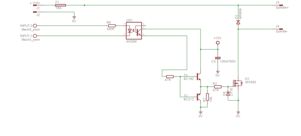

Sziasztok. Egy kameleon2 által készített kapcsolás részletét szeretném megépíteni 230V-os univerzális motorhoz (400W). Mely alkatrészeken szükséges változtatnom, hogy működjön? Fet IRFP460 van itthon. A BC tranzisztorok helyett BD139-140, vagy maradhat? 1khz alatti frekvenciával menne a pwm.
(#) erbe válasza kala1982a hozzászólására (») Márc 21, 2018 1 /
Ki kell egészíteni a kapcsolást áramkorláttal, különben az első indításnál kiszáll a FET-ből az éltető füst.
(#) kala1982a válasza erbe hozzászólására (») Márc 22, 2018 /
Tudnál ajánlani egy jól működő kapcsolást?
(#) kala1982a válasza kala1982a hozzászólására (») Márc 22, 2018 /
Akkor is elszállna, ha bekapcsoláskor 0 a PWM, és nyomógombal, vagy időzítve lenne felfuttatva?
(#) proli007 válasza kala1982a hozzászólására (») Márc 22, 2018 /
Hello! Én nem, de ezen a rajzon eleve hiányzik egy ellenállás, a T2 bázisa és a GND között. Pld. egy 2,2k, vagy valami.
(#) kala1982a válasza proli007 hozzászólására (») Márc 22, 2018 / 1
Azt én is hiányoltam, BC 547nél 2,7kohmot szoktam látni. Mindegy megépítem tesztelem. Köszönöm az észrevételt.
(#) Bakman válasza kala1982a hozzászólására (») Márc 22, 2018 /
Esetleg egy kompakt FET meghajtó (pl. TC4420), annak csak tápfeszültséget kell adni.

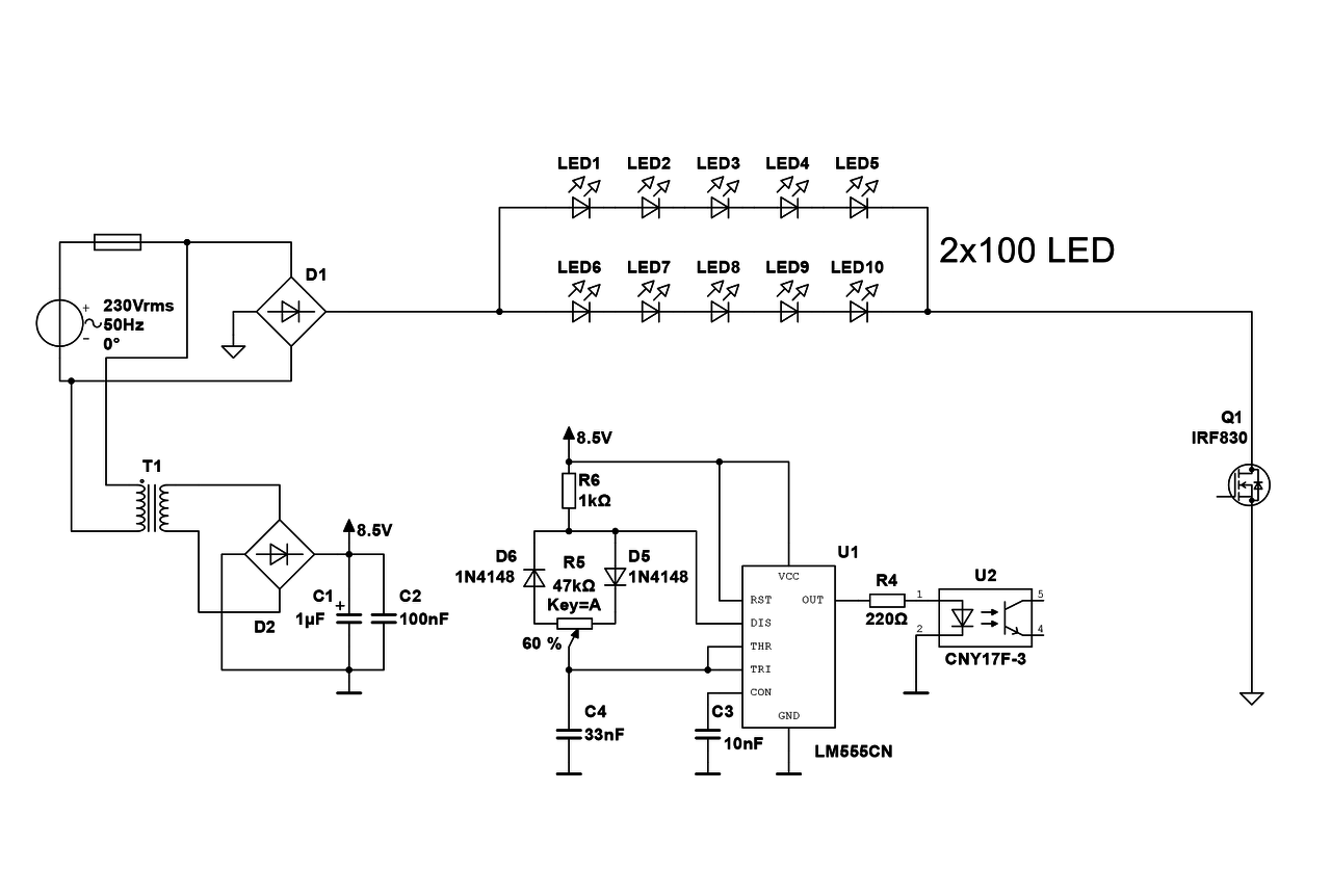

Sziasztok! Van egy fehér LED-es fényfüzér (a gyártó szerint a LED-ek 3,2 voltosak), és ennek szeretném a fényerősségét szabályozni. A felépítése a következő: hálózati 230 V, biztosíték, 4 különálló diódából épített graetz és 2x100 db LED (100-100 LED sorba és ezek párhuzamosan). Semmi puffer az egyenirányító után, semmi áramkorlátozó ellenállás. Én valami PWM-es szabályzásra gondoltam, ahol a kb 325 VDC-t egy FET kapcsolgatná, viszont FET-ekkel soha nem foglalkoztam és ebben szeretném kérni a segítségeteket. Az alábbi rajzot hoztam össze, viszont az nem tiszta, hogy hogyan is kellene az optocsatolóval hajtani a FET-et. A netet túrva találtam pár megoldást, de közel sem vagyok benne biztos, hogy működőképesek ekkora feszültség szaggatásában. Szóval minek is kellene lennie az optó és a FET között?
Ja, amúgy a PWM frekvenciája olyan 700 Hz körül van, a FET-en folyó áram pedig kb 40-50 mA. Egy 2x6V-os szekunderű trafót és egy IRF830-as FET-et sikerült szereznem, adatlapja szerint megfelelő lehet erre a célra, és a trafónak is maradt egy szabad szekundere. Végül gondolom illene még egy 100-1000 mikrós puffert is berakni az egyenirányító után?
Illetve ez a megoldás működőképes lehet, vagy létezik-e más/jobb módszer? Próbaként építettem egy triakos fázishasításos kapcsolást, szépen is szabályzott közel 0-100% között, viszont zavaróan vibráltak a LED-ek (egyébként pont erre számítottam, nem is tudom, minek vesződtem vele.. ) Előre is köszi a válaszotokat!

(#) cimopata válasza jani87 hozzászólására (») Ápr 18, 2018 /
Csináld azt hogy egy nagy ellenállással pl 100kOhm leosztasz a fet gate-re feszültséget a 320V-ból úgy hogy közben a fet GS közzé beteszel egy 10V zener diódát.
Az optokaput pedig rákötöd szintén a GS bemenetre. Fordítva fog működni de végülis így is tudod szabályozni.
A villogásra meg tegyél be egy 47µF kondit a 320V ágba. Egy előttellenállás azért betennék még a ledeknek.
(#) Bakman válasza jani87 hozzászólására (») Ápr 18, 2018 /
Az 555-ös rész a transzformátor miatt már le van választva galvanikusan a hálózatról, emiatt az U2 optocsatoló felesleges, mehet direktben a vezérlés a FET-re.

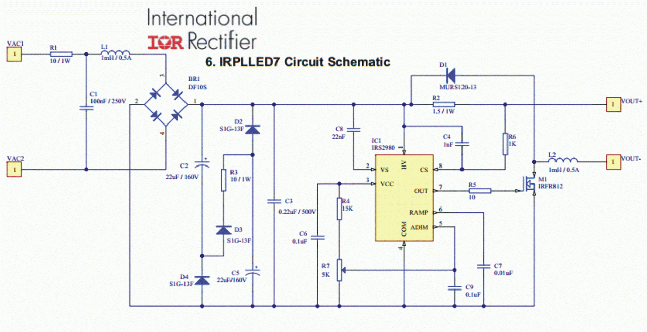

(#) JZoli válasza jani87 hozzászólására (») Ápr 18, 2018 /
Van több gyártónak is LED driver IC-je ami simán megy 230V-ról ráadásul fényerőszabályzást is tud. Szerintem egyszerűbb lenne egy ilyen IC használata. Teszek ide egy képet, de mint írtam van több ilyen megoldás.
(#) Bakman válasza Bakman hozzászólására (») Ápr 18, 2018 /
Illetve annyiban módosítanék az előző hozzászólásomon, hogy tekintettel a feszültségre és a viszonylag nagy frekvenciára, javasolt a FET meghajtó használata.
(#) killbill válasza Bakman hozzászólására (») Ápr 18, 2018 /
De ha direktben koti az 555 kimenetet a FET-re, akkor megszunik a galvanikus levalasztas, mert ehhez a ket foldet ossze kell kotni.
(#) Bakman válasza killbill hozzászólására (») Ápr 18, 2018 /
Igen, ez így van. Ellenkező esetben az optocsatoló tranzisztor felöli oldalra is kell egy tápegység az optónak és a FET-nek, valamint az esetleges FET meghajtónak.
(#) jani87 válasza Bakman hozzászólására (») Ápr 18, 2018 /
Az optó mindenképpen kell, nem szeretnék semmilyen összeköttetést az 555 és a hálózati feszültség között. Nekem a legszimpatikusabb a FET driveres megoldás, viszont ugye írtam, hogy van még egy szabad 6VAC szekunderem. Ezt lenne érdemes használni a driver és az optó tápjaként, vagy inkább a 325V-ból osszak le kb 10 voltot?
Előbbinél kéne akkor egy újabb graetz, és fix 8,5V-os táp lenne lenne.
Utóbbit én egyszerűbbnek gondolnám, egy ellenállással meg egy zenerrel és így sokkal szabadabban választhatnám meg a tápfeszt is.
Lehet ellenállás és zener is de számold ki, mekkora teljesítménnyel fog az az ellenállás fűteni.
Már megtörtént, 100k-val számolva kb 1 wattra jön ki, szóval egy 2-3 wattos ellenállás jó is lenne oda.
A kivehető árammal is számoltál? Kb 3,2 mA-t fogsz kapni maximum, az pedig harmatgyenge egy tisztességes FET meghajtásához.
Egy TC4420-at néztem ki meghajtónak, annak mekkora áram kellene? Lehet akkor ez a leosztásos módszer mégse játszik, 15V-os zener 22k ellenállással az áram 14 mA lesz és kb 5 wattot fűtene el, sokallom.
A trafó szekundere tud 150 mA-t, a driver meg 7V-ról már elketyeg.
(#) Bakman válasza jani87 hozzászólására (») Ápr 18, 2018 / 1
150 mA már elég lesz. Az egyenirányítás után legyen kb. 220 µF pufferkondenzátor, a TC4420 táplábainál (mind a négyet be kell kötni) közvetlen 100 nF és 4,7 uF. Ami gondot okozhat, az a 6 V-os szekunderfeszültség, nagyon határeset. A FET meghajtónak is és magának a FET nek is. Kb. 7,5 V-ot fogsz kapni egyenirányítás után. Igaz, a FET-nek elvileg elég lesz, nem kell nagy áramot kapcsolnia.
Na okés, köszi a segítséget! Amúgy az előbb benéztem, a driver tápja 4,5..18V, szóval akár még jó is lehet Egyelőre ennyi, aztán vagy szerzek nagyobb trafót, vagy marad ez, meg a meghajtót is be kell szerezni még.. Majd jelentkezem, ha van valami! Köszi mindenkinek!
(#) gerleimarci válasza jani87 hozzászólására (») Ápr 21, 2018 /
Feszültség kétszerező egyenirányítás esetleg?
(#) jani87 válasza gerleimarci hozzászólására (») Ápr 22, 2018 /
Félig-meddig összeraktam a cuccot, és üresjárásban 1500u pufferral a szekunderen 12 VDC-t mértem. Az 555 az optóval is alig terheli le, csak 1 volttal csökkent a feszültség, így meg az a 11 V nem olyan rossz.
