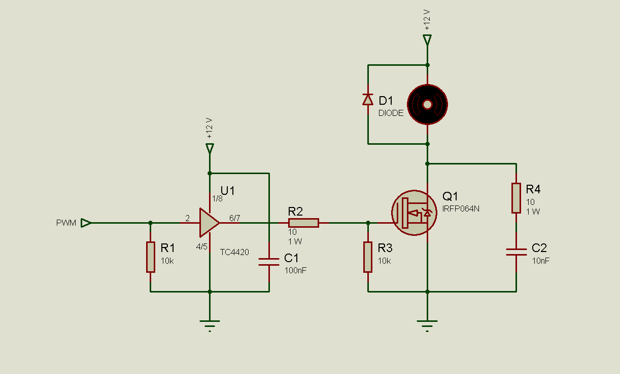

Kérdésem lenne: PWM vezérelt (NE555) DC motor szabályzóban megfőtt a fet, G-S lábak összezártak. IRF3710 volt benne. Dióda nem károsodott (25A Shotky). A vezérelt motor direkt akkuról 12 Volton 5-6 Ampert fogyaszt. Indításnál 10-15A. Nincs itthon ilyen fetem, van IRF540 ennek jóval nagyobb a D-S ellenállása. Kérdésem hogy berakhatok ebből mondjuk 2 darabot. Sürgős lenne. Kitöltés működik- ránéztem szkóppal.
(#) Bakman válasza mlaci989 hozzászólására (») Júl 24, 2022 /
Próba-szerencse alapon működhet a dolog. Nagy valószínűséggel a szokásos, gyenge Gate meghajtás miatt főtt meg a FET. Mekkora a PWM frekvenciája?
(#) mlaci989 válasza Bakman hozzászólására (») Júl 24, 2022 /
5KHz körüli. Beraktam egyet próbára és működik.
Gyenge Gate meghyjtást kifejtenéd bővebben? Hogy a hejes?
A hozzászólás módosítva: Júl 24, 2022
Az 555-ös kimenete és a Gate közé FET meghajtó, pl. TC4420.
Összeraktam IRF540 el működik. Meglássuk meddig.
Egy összerakott kapcsolást tudtok ajánlani 555+Fetmeghajtó 12 Volt 15-20A.?
Valahogy így, lásd melléklet.

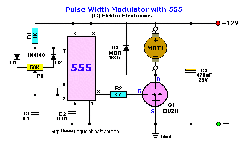

(#) DUCIJUCI hozzászólása Júl 27, 2022 /

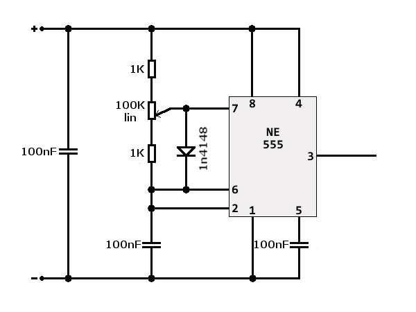

Sziasztok. Elektronikailag összeraktam egy 555-re épülő PWM szabályozót. A képen láthatót, kisebb változtatással. Aztán itt a segédprogramok közt, az 555 astabilossal próbáltam változtatni az értékeken és azt vettem észre, hogy 50% kitöltés alá nem lehet lemenni. Számomra, mint laikusnak ez azt jelenti, hogy a bringámat, ha áram alá helyezem, ezzel az 50%-os kitöltéssel el fog indulni. Azt a 20-25 KG vasat a 300W-os motor simán elhajtja. Sőt, a gyalogátkelő helyen, nem én tolom át a bringát, hanem az fog átcibálni, mint floki a lábtörlőt.
Csináltam próbából egy másikat és rákötöttem egy fél méternyi silány ledszalagot. Szabályozni szabályoz, de a fénye nem tűnik el teljesen. Műszer hiányában nem tudok mérni, de 1-2%-os kitöltésnél nem kéne fényt adni a ledeknek.
Itt a fórumon azt olvastam, hogy az 555-tel kb. 2-98% kitöltést lehet elérni. Legyen szíves valaki mondja el nekem hogy ezt hogyan lehet elérni?
(#) ferci válasza DUCIJUCI hozzászólására (») Júl 27, 2022 /
A ledek fényére ne adjál minimális %-nál sem.
Az átlag (!) motoráramot próbáld mérni abban a helyzetben.
Motornál ne is akarj pár % alá menni, mert ott meg se moccan. Típustól és terheléstől függően kell legalább 20 %, hogy meginduljon.
A te gondod az inkább, hogy "álló helyzetben" is fogyaszt valamennyit, ha a főkapcsoló nincs lekapcsolva.
Pár ezreléket javíthatsz, ha a 2 kicsi diódát lecseréled BAT85-re, pár tized volttal növelheted az átfogást.
Max kitöltésnél pedig a fetet át kellene hidalnod hosszabb úton automatikusan.
A hozzászólás módosítva: Júl 27, 2022
(#) DUCIJUCI válasza ferci hozzászólására (») Júl 27, 2022 /
A problémámat jól látod. Az áthidaláson már gondolkodtam. Egy nyomógombbal és egy jobb képességű relével. A kis diódáim eleve 1N5819-es. Ez volt készleten.
Azt a kis kitöltést kellene produkálnom. Így nem PWM szabályozót csinálok a bringámra, hanem egy használhatatlan elektronikai hulladékot.

(#) mex válasza DUCIJUCI hozzászólására (») Júl 27, 2022 /
Így építsd meg az 555 részét
Az időzítőkondi maradjon 100nF, és a 180 ohm helyett tegyél nagyobbat, 220-1k közti értéket.
Ha jobban megnézed van különbség, a diódák elrendezésében, és ez fogja biztosítani a nagyobb kitöltésí arányt.

(#) DUCIJUCI válasza mex hozzászólására (») Júl 27, 2022 /
Szia. Körülbelül mekkora skálán fog változni így a kitöltés?
leszimuláltam a működését.
A jobboldali gombokkal lehet a szimulációt elindítani, a poti csúszkával a kitöltést szabályzod, a led a visszajelző.
Ez jó. Nagyon tetszik. A kitöltés értékek érdekelnének? Min-max kb?

Jóhogy nem PIC kell ehhez. Nagyon elegendő azt megcsinálni, amit bemásoltál. Még azon is van alkatrészfölösleg (a d2), -egyetlen dióda is elég. Teszek neked rajzot, bár azon a FET-et, motort nem rajzoltam be, úgyis egyértelmű.
Az, hogy a segédprogramok között talált astabilt csak 50%-ig lehet leszabályozni, csak azért van, mert ott egyetlen megkerülő dióda sincs.
Azt meg úgy látom, írták, hogy a LED kipróbálni ugyan jó, de ne csodálkozz, hogy derengeni teljesen lecsavarva is fog. Bár én nem is 2-től 98%-ig, csak úgy 4-5 től 94-95%-ig terjedő szabályozhatóságot olvastam róla.
Kb ez már teljesíti a kívánt tartományt, vagyis 3-4 és 95% körüli.
