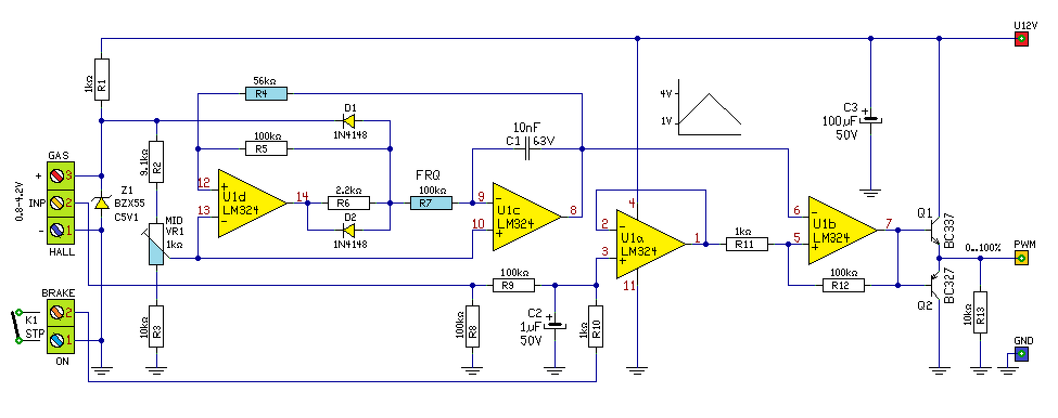

(#) proli007 válasza sonajkniz hozzászólására (») Júl 27, 2022 / 1
Hello! Azért mikrokontroller nélkül is van (lesz) élet..

(#) Massawa válasza DUCIJUCI hozzászólására (») Júl 29, 2022 /
Azért ha nem itt töltenéd a drága idödet, hanem mondjuk a googlen, akkor másodpercek alatt találnál feszültséggel vezérelt PWM generátor 555-l. ( voltage controlled 555 PWM circuit).
A hozzászólás módosítva: Júl 29, 2022

(#) proli007 válasza ahinoam hozzászólására (») Szept 24, 2022 /
A kicsit feljebb az 146 oldal..
A PWM nem változtat a feszültségen, lévén hogy az egy négyszögjel kitöltési arányát változtatja meg..

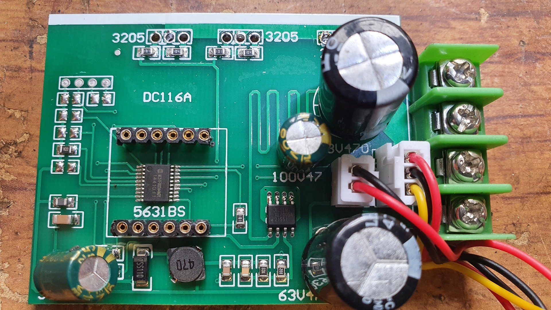

Van egy 40V 160W DC motorom. Ennek szeretném szabályozni a fordulatszámát. Van e valakinek ehhez a paraméterekhez egy kész kapcsolása?

(#) Susnyas válasza pipi hozzászólására (») Nov 4, 2022 /
Aliról rendeltem ezt a fajtát de kb 2 perc után behallt. Annyira nem vagyok nagy mágus de az a gyanum hogy kiadja a tápfeszet, max fordulaton pereg a motor.
Ez a típus azért tetszett meg mert van rajta start gomb
(#) vargham válasza Susnyas hozzászólására (») Nov 4, 2022 /
A FET-en van védődióda?
(#) Bakman válasza vargham hozzászólására (») Nov 4, 2022 /
Snubber sem szokott ártani.
(#) Susnyas válasza vargham hozzászólására (») Nov 4, 2022 /
Annyira nem vágom, fotóztam..
(#) kadarist válasza Susnyas hozzászólására (») Nov 4, 2022 /
A nyák túloldalán mi van?
