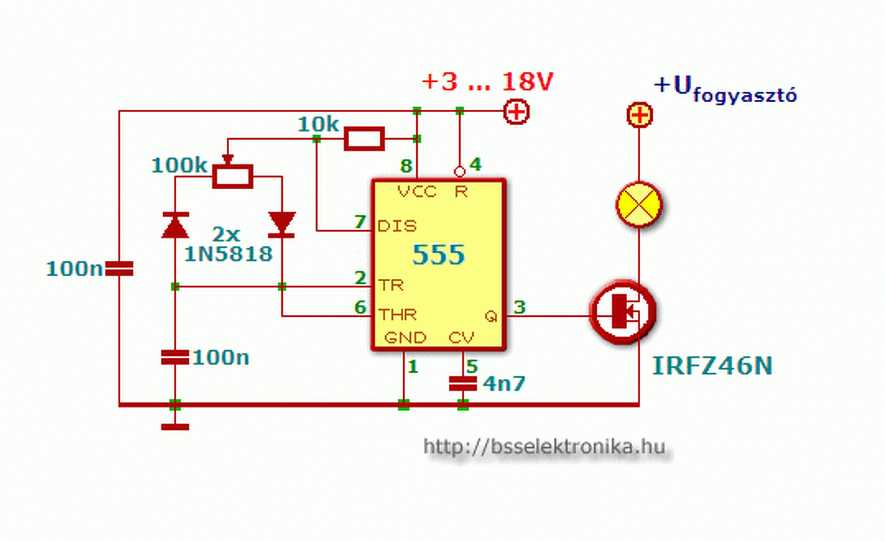

Azt meg tudnátok mondani, hogy a belinkelt képen a két schottky diódának mi a szerepe? Miért nem jó az általános dióda? Egyáltalán ez a kapcsolás működőképes lehet?

Végülis megépítettem. Egy 230/35V-os trafó, szekunder körre kötöttem egy porszívónak a fordulatszámszabályozóját. Vastagabb szálat egész jól melegíti.
Amúgy nincs véletlenül valakinek olyan pwm szabályzója amelyik működik és 555-el van elkészítve? Szeretnék építeni egy ilyet is most már. Ez egy DC motor fordulatszámszabályozója lenne.
Esetleg aki ért hozzá felteszem a nyák tervem amit a feljebb lévő kapcsolás alapján csináltam. Valaki átnézné és megmondaná, hogy miért nem működik? Mit kell vele csinálni hogy jó legyen?
(#) proli007 válasza Guppyka1991 hozzászólására (») Aug 11, 2014 /
Hello! Mi az, hogy "trafó pozitív-trafó negatív"? A trafó váltófeszültséget ad le, azt egyenirányítani kell és a motoráram szerint komolyan szűrni. Hiányzik a motor kapcsiról a visszafutás dióda és nem látható, honnan van a 12V feszültség az 555 részére és hol van összekötve a 12V negatív pontja a GND-vel..
(#) Guppyka1991 válasza proli007 hozzászólására (») Aug 12, 2014 /
A trafó +,- helytelen megfogalmazás volt, viszont egyenfeszültségről van szó. Ez egy trafós tápegység, ami 45V DC-t és 12V DC-t ad le. Egy régi írógépből van. Így is rossz a rajz? Vagy működhetne?
(#) proli007 válasza Guppyka1991 hozzászólására (») Aug 12, 2014 /
Így működhetne, bár a Fet-et védő dióda még hiányzik. És nem értem, hogy a +12V-ot szűrő kondit miért tetted a poti mellé (jobban mondva alá), mikor ott nincs is a +12V. Tehetted volna a két kondi közé is, a 4-es lábra úgy is kell a 12, akkor csak egy átkötés van. Vagy az IC fölé, mert az 1-es és 8-as lábon ott van a 12V. Meg hát a kivezetéseket sem értem miért jó, ha össza-vissza vannak. Nem tudni mekkora a motor, és milyen a Fet, de lehet, hogy a Fet számára hűtés kell, akkor ott útban lesznek a forrpontok..

Izzóval dióda nélkül is elmegy, villanymotorhoz kell a dióda. Nemcsak a FET miatt, hanem a hatásfok miatt is. Dióda nélkül romlott a hatásfok. 0,6A az alapjárati áram, és ez kisebb fordulaton sem csökken a 12V-os betáptól. A dióda bekötése után igen, 0,15A-től már forgott a motor.

De ha kész, célszerű nem egyből egy motorra kapcsolni a dolgot, hanem a +35V helyett is 12V-ot adni neki, és a motor helyett egy 12V/2..5W-os izzót tenni.

Nem értem, hova kellene a dióda és milyen? A 12V, és a kondi másik vége össze lesz kötve egy dróttal. Valahogy másképp nem jött ki a lépés.
(#) proli007 válasza Guppyka1991 hozzászólására (») Aug 13, 2014 /
Ha tényleg lámpát (nem induktív fogyasztót) fog vezérelni, nem kell dióda. Sajnos az 555 lábkiosztása anno elég bénára sikeredett, szinte mindig keresztbe vagy keresztül kell kötni rajta valamit. De azért néhány ötletet elleshettél volna, van itt számtalan 555-ös PCB kapcsolás.
