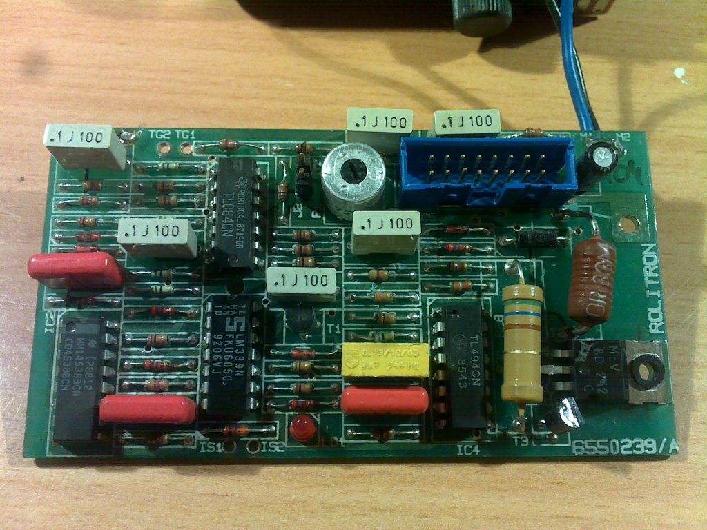

Kaptam egy DC motort és hozzá egy panelt, gondolom ez a vezérlőpanele. Szeretném megtudni, hogy milyen feszültségek kellenek, hova kössem őket, hogyan tudom szabályozni a fordulatot, esetleg forgás irányt stb. Remélem van, aki tud segíteni.
Keresgéltem a motorról infót, de nem soka infót találtam róla.
Ami a motoron van: maxon DC motor 2332.968-54.215-200 swiss made 40.032.000-36.03-025
maxon 2332 keresésre a következő találatot dobta a gép: Bővebben: Link
Ha pedig az alsó, 40.032.000-36.03- számra kerestem rá, akorp edig ez a találat lett: Bővebben: Link

Nem mondhatjátok, hogy nem vagyok türelmes Senki nem tud tippet adni, mit lehetne vele kezdeni? Nem nagyon szeretném kinyírni a meghajtó áramkörön lévő IC-jét.

(#) maestro válasza Szebence hozzászólására (») Nov 27, 2011 /
Erre a kérdésre szerintem csak az tud válaszolni, akinek volt már dolga ilyen panellel. Így fénykép alapján kapcsolási rajz nélkül szerintem senki más nem tud rá válaszolni. Lehet egyszerűbb lesz ha építesz egy saját vezérlőt hozzá.

(#) pucuka válasza Szebence hozzászólására (») Nov 27, 2011 / 1
Azért sok mindent ki lehet találni az infók alapján. Van egy jó kis fürge egyenáramú soros motorod, amin rajta van egy tacho generátor, ami a fordulatszámmal arányos jelet ad. És van egy szabályzó paneled, ami szerencsére semmi céláramkört nem tartalmaz.
A panelen van egy 494 + tranzisztorral felépített PWM szabályzó, a motor fordulat számának szabályozásához, van egy komparátor a a kívánt és tényleges fordulatszám összehasonlításához, van egy műveleti erősítő, gondolom a vezérlő jel előállításához, és van egy, a képről nem azonosítható IC a tachogenerátor jelének összehasonlíthatóságának átalakításához. Nem tudom, hogy a fordulatszámmal arányos jel frekvencia, vagy feszültség. Ezt neked kell(ene) kiderítened. Ha a tápcsatlakozásokat azonosítottad, kideríthető, hogy ezek mekkorák, pl. az elkók feszültségéből. Ezek a motorok nagyon finom, precíz szervókhoz készültek. (pl. vivőfrekvenciás berendezések pilotjelre történő erősítés szabályozásához)
(#) Szebence válasza pucuka hozzászólására (») Nov 27, 2011 /
Köszi az infót! Sok hasznos dolgot mondtál, ami végülis logikus is, csak én nem gondoltam bele...
Pár óra ésm egyek dolgozni, de jövő héten utána nézek a dolgoknak. Próbáltam már, de akkor csak futtában megnézni, hogy az IC-knek melyek a táp lábai és úgy visszakeresni a vezetősávot, hogy merre megy, de elég nehéz, mert kétoldalas a nyák és oda-vissza vannak kötögetve a két oldal közta a vezetősávok. Majd megpróbálom kimérni.
Közben rájöttem, a CD4538 egy kettős monostabil, tehát a fordulatszámmal arányos jel a frekvencia, mert ebből az IC -ből van megoldva a frekvencia feszültség átalakítás, a komparáláshoz.
Egyébként ha jól látom, ez egy nyomtatóból való fej pozícionáló áramkör.
Szerintem kizárt, hogy nyomtatóban lett volna, ez ahhoz túlságosan nagy.

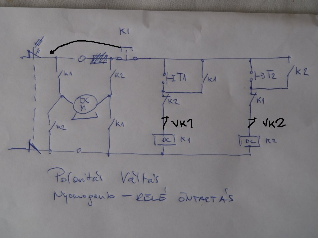

(#) elhungaro hozzászólása Jan 21, 2012 /
NEkem így sikerult a polaritás váltás tud valaki egyszerübb megoldást? 2 BE gombbal, 1 KI -vel, öntartással, és sikerult szereznem hozzá végállás kapcsolot plusz beleraktam egy tulterhelésvédelmet
