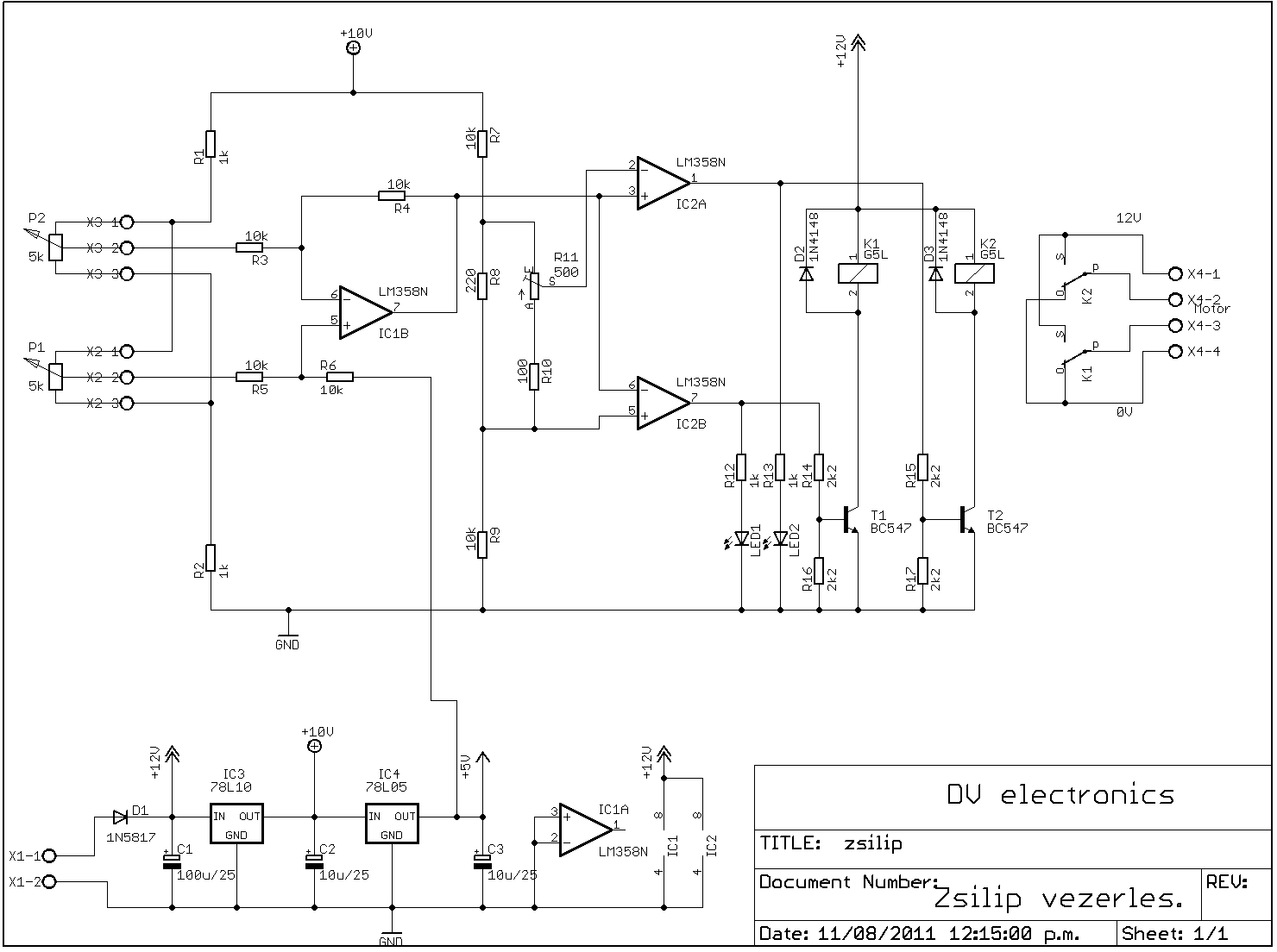

Én csak a próba panel elkészítése és a működés teszt után tudnám eldönteni a kapcsolásod helyességét a relés forgásirány váltást helyet inkább "H" kapcsolást alkalmaznék mivel szeretném elkerülni a mozgó alkatrészek használatát. A zsilipnél a poti használatát is kerülném mivel nedves és mostoha környezetben van elhelyezve. Ezért lobban preferálnám a jeladót melyet teljesen zártá tudnék tenni.
Vegulis Te tudod mit akarsz. A H hidat erre az aramra azert nem konnyu megcsinalni. A potmeter helyettesitese valami zart eszkozzel, akkor ipari inkrementalis enkoder. 100-500 $ darabja. Ennek a jelet feldolgozni TTL elektronikaval lehet, de ma mar nem erdemes a sok alkatresz miatt. Tehat akkor a Te kovetelmenyeid szerinti elektronikat legegyszerubben egy uC segitsegevel lehetne megoldani. Tehat vegulis eljutottunk egy DC szervo epitesehez. Ez azert nem lesz az olcso barkacs kategoria.
Csak egy ötlet a potis megoldásra: a modernebb autók szintjeladója a VW csoportban egy vizmentesitett poti , futóműre(lengőkarra) akasztva, karosszériához rögzitve. Kap sarat, vizet bőven, de bevált. Házilag is megoldható, forgópoti tengelyét szimmeringen átvezetve, vizhatlan házban, a mozgatása pedig megoldható akár rudazattal, akár bowdennel, tehát nem kell közvetlenül a zsilipkapura szerelni. üdv: hp Idézet: Az egy egysegnyi erositesu differencial erosito. A kimeneten a Uki=(UP1-UP2)+5 volt fog megjelenni. Ez nem fog telitesbe menni, legfeljebb e veghelyzetben, de ennek nincs jelentosege, mert utana egy ablakkomparator figyeli a feszultseget, es eldonti milyen iranyu a feszultseg az 5 volthoz kepest. Amugyis a rajz csak egy elmeleti megkozelitese a problemanak. Gyakorlatban ugyse fog megvalosulni, mert a kedves kerdezonek komolyabb elektronika a kivansaga. „Az IC1B differenciál erősítőt tudatosan engeded telítésbe?”

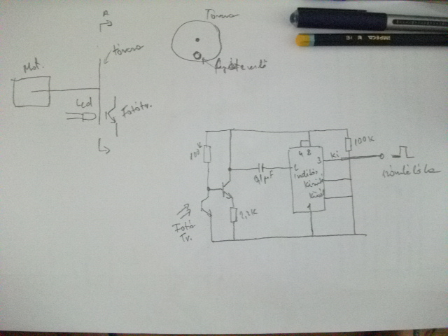

Én egy ilyen jeladóra gondoltam. 555-ös időzítőt jeladóként használva egy fotó tranyot világit meg egy led a fúrt tárcsán keresztül.
Úgy gondolom lemérem kezdőponttól a a végpontig hány fordulat és ez lesz az összehasonlítási alap, De amennyiben tudsz jobbat a számláló meghajtására nyitott vagyok.
Es egy aramszunet utan mit fogsz csinalni a pozicioval. Honnan veszed elo a jelenlegi allast. A kapura rogzitett potenciometer mint mechanikus memoria mukodik, tehat nem fogja elfelejteni a poziciot. Minden mas megoldas (impulzusado, inkrementalis enkoder) el fogja felejteni a poziciot. Vannak persze binaris kimenetu kodtarcsak (Gray kod) amik a valos poziciot fogjak visszaadni. De ez sem az olcso kategiria.
Ahogy Vilmos is írja, az inkrementális jellegű jeladókat ebben az alkalmazásban el kell felejteni. (Mert ez is az amit rajzoltál, csak még kevés is mert kettő kel belőle.) Az inkrementális olyan mint egy kezdő táncos, aki csak a kályhától tud elindulni. Vagy is a jeladón kívül, kell még egy referencia pont (végállás jel), ahova bekapcsoláskor mindig el kell látogatni, hogy tudja éppen hol van. Ez egy zsilip esetében, gondolom nem megengedhető. Ráadásul bármely számlálási hiba, tranzies zavar idővel összeintegrálódik és rossz helyzetet ad. Tehát csak az abszolút helytejeladók alkalmasak erre a feladatra. üdv! proli007
Sziasztok! A mágneses (Hal-generátor jeladó) mit a gépkocsik gyújtásánál ez tetszik! Igen pont mint a kezdő táncos, hogy a hasonlatodnál maradjak. Bekapcsolnál középre állunk és kezdődhet a műsor. Jobbra balra. Rendben akkor műveleti erősítőn keresztül mehet a jel az 555-ösbe?
Te tudod! De nem szükséges semmi műveleti erősítő. Itt van egy, ez pld. simán meghajtja az 555-öt, csak egy kollektor ellenállás kell neki, és a csatoló kondi. üdv! proli007

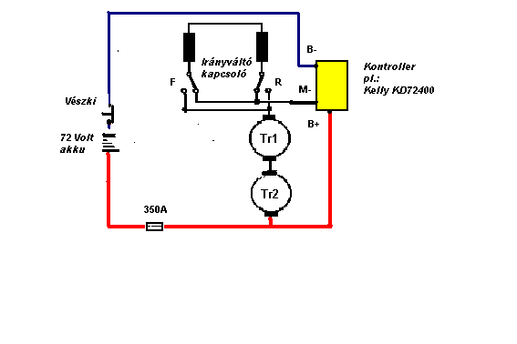

Én nem kinlódnék söntökkel, meg nagyáramú mágneskapcsolók sokaságával.
A mellékelt főáramköri rajz 2 db 24 VDC 2.2kW-os motorral 48 Voltról működik. Egy pédaként említett vezérlő 400 $ körül van. Egy irányváltó kettősrelével és annak gyengeáramú vezérlésével leegyszerűsödik a kapcsolás. Meg lehet próbálni párhuzamosan kötni a gerjesztő tekercseket és az armatúrákat, a vezérlő úgy is leszabályoz.
Egyenáramú soros motor fordulatszámának változtatása a kapocsfeszültségének változtatásával lehetséges. A leírásod szerint kihasználtad mind a négy lehetséges változatot, ami veszteségmentes. További fordulatszám változtatást csak veszteséges módon lehet elérni, pl. soros ellenállásokkal, de ezek a nagy veszteségük mellett, még rontják a motor jelleggörbéjét is.
Lehet még a fordulatszámot elektronikus vezérléssel is szabályozni, de ez ekkora áramoknál elég drága dolog, de ha szükséges, akkor szinte az egyedül járható út. (PWM szabályzás) Lehetne még pólusszám változtatással is, ha a motorok többpólusú kivitelűek lennének. A sönt ellenállásokkal fordulatszabályozást nem tudsz csinálni, annak csak a fékezésben van szerepe. (lásd villamos vontatás)
