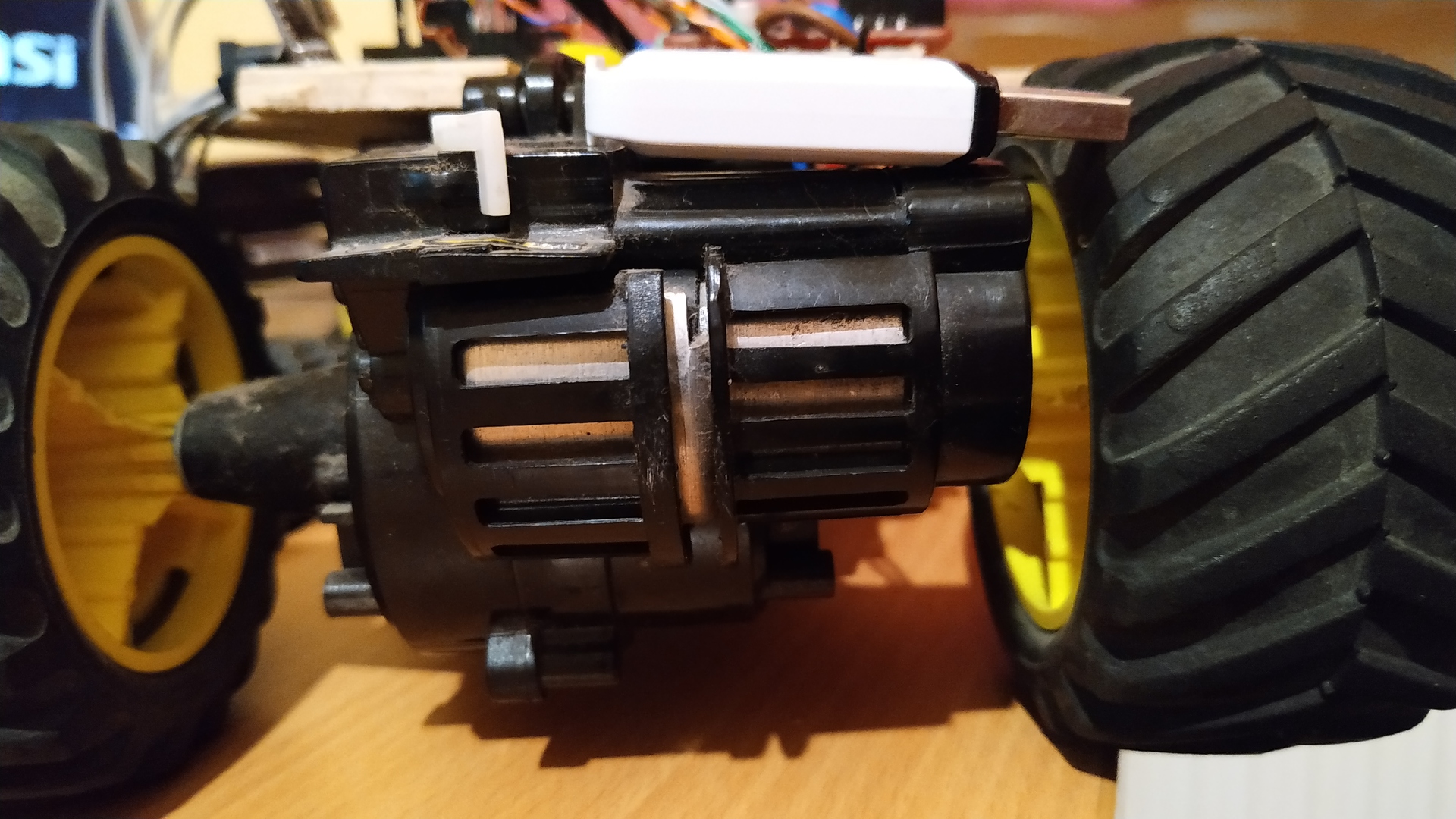

Van egy RC autóm, amit újraépítettem, így most már okosabb, erősebb, készen áll, hogy robotváz legyen. Majdnem. Sajnos a megnövelt teljesítményt már nem bírja a fogaskerék áttétel. Egy kövérebb gázadásra elkezd recsegni. Márpedig nyomaték az most már van benne (4S1P pakkot tettem rá). Szóval arra gondoltam, hogy egy szabályozható áramhatároló megoldhatná ezt a problémát, és akkor nyugodtan padlózhatnám neki a gázt. Tudtok ajánlani valami egyszerű és nagyszerű tranzisztoros áramkorlátot? Mindenképpen hardveresben gondolkodom, mert az arduinó nem hiszem hogy valós időben tudná követni az áramlökéseket. Köszönöm A hozzászólás módosítva: Márc 10, 2020
A lényeget kihagytad. Milyen motor van az autoban mennyi az áramfelvétel stb. Az fintosabb mint, hogy mennyi akkud van.
Jogos.

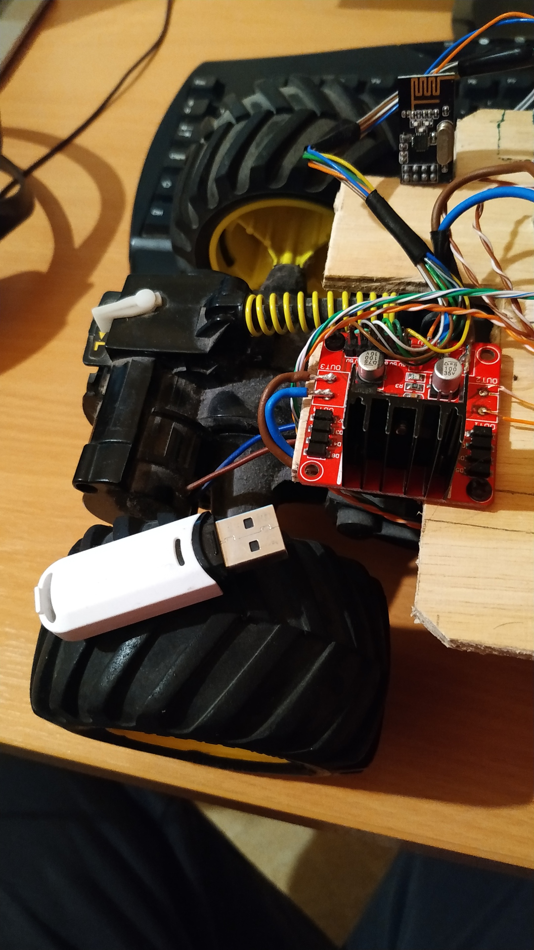

Igazából csak következtetni tudok milyen lehet. A tekercs ellenállása 2Ω, és olyan 8A lehet a csúcs amit max kaphat. Ezt limitálnám, de próbálkozni kell, mert nem tudom mit bírnak a fogaskerekek. (a képen a vékonyabbik kék, barna vezetékek gyáriak, a motorhoz vannak méretezve, én olyan 5A-re saccolom őket) Szerk.: Meg ahogy nézem az L298 sem tud akármekkorát. A hozzászólás módosítva: Márc 10, 2020
Ha neked valoban L298n meghajto van benne azon van két sense kimenet és valoszinü a két tranyo mellette csakis az áramkorlátozásra van. Te valoszinü az uj akkukkal ( 4S) egy kicsit tul löttél a célon ( eredetileg talán 7V-s NiCd volt - most ennek több mint a dupláját kapja. Mérd meg a sense kimeneten mennyi feszültség van teljes terheléskor ( nem lehet több 2,3V-nál). Lehet, hogy már kipurcant a két tranyo is. Szerintem az a motor sem lesz tul hosszu életü 16 V-n. Az egész cucc 2A-t tud!!!!

Ezen a panelon csak egy stabkocka van, nincsenek sense kivezetések. Mármint az ic-n nyilván, de a panelon testelve van. A motor nem direkt kapja a tápot, hanem pwmmel. Így nagyobb a nyomaték, csak korlátozni kellene.
Te irtad, hogy van valahol egy L298. Valahol kell lenni egy meghajtonak. A PWM-t honnan kapja?
Ha a sense lábak a földre vannak kötve akkor abban biztak, hogy az akku nem tud többet két ampernél. Meg kell szakitani a földet berakni 2 drb 0,5 Ohmos ellenállást és egy tranyos fokozatot az áram korlátozásra (blokkolni a PWM-t.). De ez mind benne van a L298 adatlapjában.
Az l298n azon a piros panelen van amit képen is látsz! Gyári kínai h-bridge. A pwm-et egy arduinóról kapja, ami kezeli a távirányítót is, a lemerülés elleni védelmet, stb. Nem bíztak azok semmiben, csak adtak egy végfokot.

Van egy rc autó, amit kibeleztem, csak a motorok maradtak benne. A régi akku 10-12V-os volt benne, most pontosan nem tudom. A mostani pedig négy cellás liIon. Csináltam egy arduinós vezérlést neki, ami a h-bridge-t hajtja pwmben, meg a szervót (ami nem tartozik most ide). Ahogy húzom neki a kart, úgy adja a kraftot. Nyilván nem padlógáz satufék a cél. Ez az egész egy robot váza lesz majd ha minden igaz. A sense kivezetést nem akarom az arduinóra bízni, mert ha programhiba van (miért ne lenne), akkor nem akarom szétégetni sem a hidat, sem a motort. Ezért keresek egy hardveres áramkorlátot, ami megfogja az áramot ha bármi miatt túl sok lenne. A "túl sok", pedig próbálgatásból kell hogy kijöjjön, mert nem tudom mekkora áramot, és így nyomatékot bír el az áttétel. Ha rögtön belövöm a 2A-t, amit a bridge tud, az még lehet hogy sok a fogaskerekeknek.
Na igy lassan eljutunk a lényeghez. Ha régebbi az auto akkor nagyon valoszinü, hogy NiCd akku volt benne, ami 7,2V és nem 10-12. Ebböl kifolyolag a motor is kb 5-6 V-s. Ebbe te most beraksz 4 cellás Litium akkut ami inkább 16 Voltot ad mint 6V-t. Azaz a motorod elöbb utobb el fog égni.
Márpedig kénytelen leszel a senset bevezetni az Arduinoba mert külsö áramkörrel aligha tudod csökkenteni a motorra kerülö feszültséget (a cél 6 V lenne azaz az akku kapacitásának a 65 %-t el kellene fütened). Szoval itt komoly problémákba kerültél. Azt még megteheted, hogy a sensen mért feszültséggel egy egyszerü tranzisztoros fokozattal blokkolod a Hid EN bemenetét ami ha más nem is, de talán megvédi a motort meg az L298-t. Ha megakarod védeni a cuccaidat, akkor inkább drotozd át a 4S akkut 2S-re. Az auto ugyanugy fog müködni, de nagyobb esély lesz, hogy nem ég le semmi. Ilyen esetben elöbb számolni kell és megtervezni a dolgokat. |
