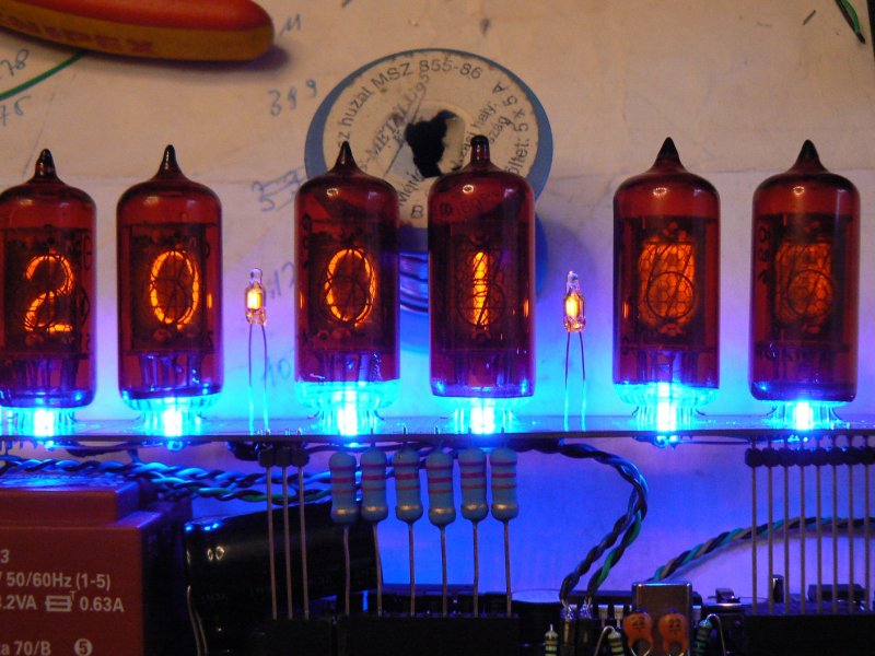

Szóval: Mint láthattad a fényképeimen, a kicsi csövek miatt 3 nyákra készült el az óra. A csőpanel egy agyondrótozott próbanyák, a glimmek erre légszereléssel kerültek fel, ott biztos nem lehet gond. A glimmeket eredetileg a logikai panelba kötöttem be, mert azon is jelen van a nagyfesz, és a föld. Közben gondoltam egyet, és átraktam a nagyfesz tápra közvetlenül a glimmek bekötését, azóta lekopogom, de kb. 20 perce hibátlanul megy. A logikai panelba egyébként oda volt bekötve, ahol az MPSA42-k lábai között kanyarog a földsáv, és az MPSA92-knél meg ott a nagyfesz. Esetleg a kanyargó sávnál lehetett valami kúszóáram, mert ott elég szűken van a hely. Bár a nyák viszont tiszta volt.

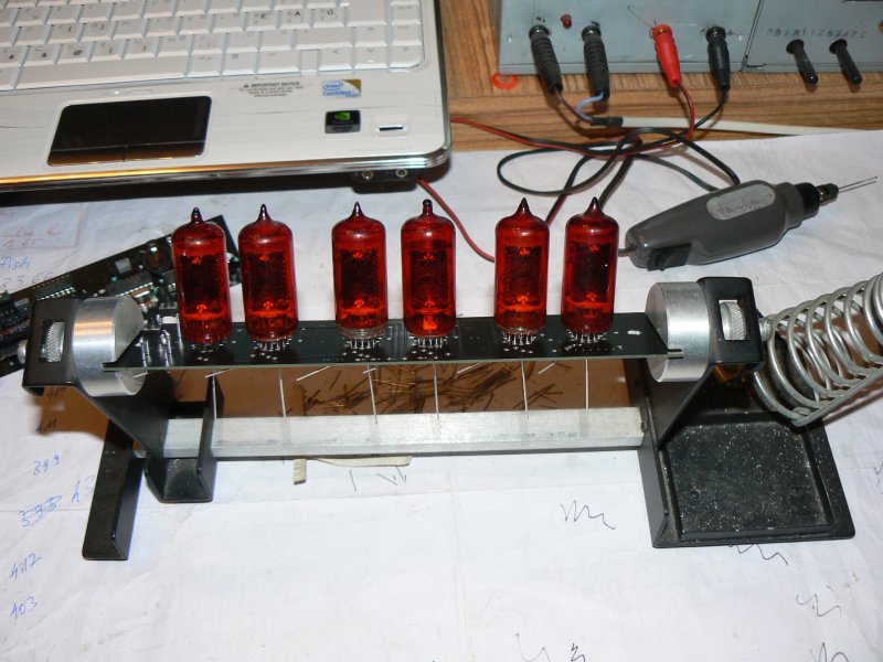

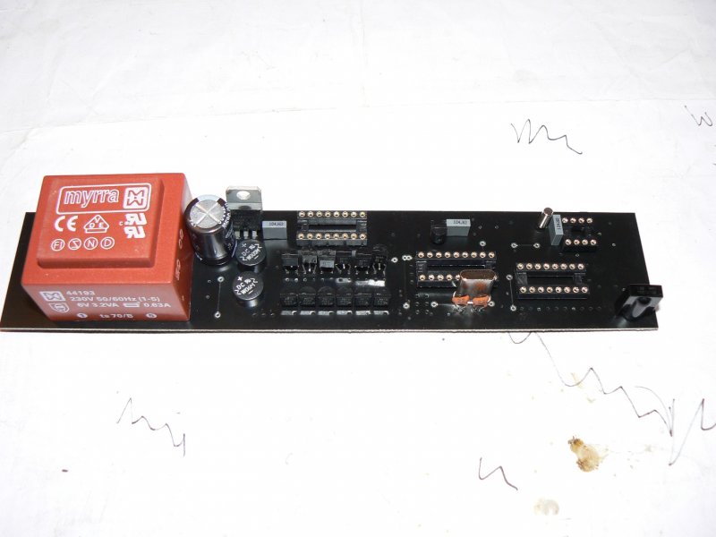

Ma délután végre volt egy kis időm és elkezdtem beforrasztgatni a 6 csöves órámat. Az eddigi állapotról két kép...
(#) vicsys válasza Srajmund hozzászólására (») Máj 1, 2011 /
Nagyon szép lesz!
(#) sooty válasza Srajmund hozzászólására (») Máj 1, 2011 /
Szia! Ha jól látom már beletetted az ic-ket, de előtte a tápfeszeket letesztelted? Üdv!
(#) Srajmund válasza sooty hozzászólására (») Máj 1, 2011 /
Szia Sooty!
Igen a tápfeszek rendben
Ok! Amúgy érdemes mindent letesztelni ic-k és csövek nélkül, amit csak lehet (tranyók kapcsolnak-e, nincs-e másütt 5V-nál nagyobb feszkó a vezérlő lábakon stb.), nehogy a nagyfesz lerendezze őket idő előtt... legalább a dc-dc konverterrel nem lesz gondod

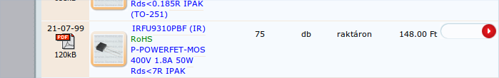

Ezzel a nagyfeszütségű FET-tel még mindig bajban vagyok. Megnéztem az összes típust, amit ajánlottál: Mindegyik P-FET, kivéve a IRFPS37N50-t ami N-FET, és nem mellesleg nagyon drága. A P és N FET alkalmazásbeli különbségeit nem ismerem, csak annyit látok, hogy az elvi rajzukon a kis nyíl fordítva van, így gondolom nem is lehet egymás helyére berakni őket. (gondolom valami olyasmi lesz ez, mint tranzisztoroknál a PNP és NPN) Valamint ahogy látom az árlistát ahol vásárolni szoktam, P-FET-ből sokkal kisebb a választék, és nincs is belőle igazán nagyfesz változat (max. 250V). Amúgy tényleg inkább 400V-os típus kéne, pl. az én nagy órámhoz való tápom eleve 300V-os és a csöveknek is min. 200V kéne adatlap szerint. Szóval ha N-FET is jó lenne ide az szuper lenne, de nem hinném, hogy így van. IRFU9310 az tökéletes, de azt csak egy Dunakeszi boltban látok készleten... kicsit tanácstalan vagyok. Ha nincs más, megoldom valahogy onnan.
(#) p_istvan válasza kisgeri hozzászólására (») Máj 3, 2011 /
pl. L@mex...
(#) kisgeri válasza p_istvan hozzászólására (») Máj 3, 2011 /
Köszönöm! Itt még valóban nem néztem.

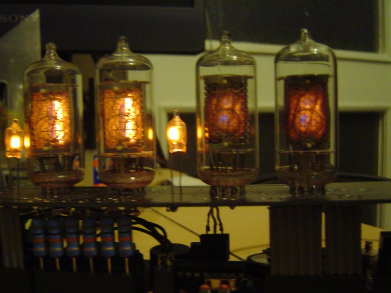

Egy gondom viszont van ebben kérnék egy kis segítséget, nevezetesen, hogy a "kioltott" csövek derengenek. akinek van valamilyen ötlete szívesen veszem.
Az 1.18-as sw. érdemesebb letöltenem, vagy hagyhatom az 1.16-ost?
Ezer köszönet sooty-nak, és HP41C-nek az eddigi segítségekért.
Mellékelek egy képet a derengésről
(#) Gery78 válasza Srajmund hozzászólására (») Máj 6, 2011 /
Ha jól emlékszem elég sok embernek volt problémája ezzel a derengéssel, már nem emlékszem pontosan mi volt a megoldás, de két dolog jutott eszembe:
- Az anódáram nem megfelelő, (túl nagy) vagy az MPSA tranyók nem zárnak le rendesen. Azt hiszem valami munkapontbeállító ellenállatot kellett cserélni?
(#) Hp41C válasza Srajmund hozzászólására (») Máj 6, 2011 /
Az 1.18 azzal több, mint az 1.16, hogy a gombbok közül az egyik rövid lenyomásával ki / be lehet kapcsolni a kijelzést.
(#) sooty válasza Srajmund hozzászólására (») Máj 7, 2011 /
Szia! Benne van a leírásban, ha derengést tapasztalsz túl nagy az anódáram, vissza kell venni a feszültségen addig, amíg a derengés éppen megszűnik.
Mivel neked trafós tápod van,az anódellenállás nagyobbra cserélésével tudod megszüntetni a derengést. :yes:

(#) Srajmund válasza sooty hozzászólására (») Máj 8, 2011 /
Szia, sooty,
Sajnos az ellenállás növeléssel nem jártam sikerrel. 171k-ig mentem el, de derengés még mindig megvolt bár halványabban de ezért derengett. Emellett a nagyobb ellenállás értékkel a megjelenő számok is halványabbak (ez mondjuk várható volt).
Érdekes, hogy a +180V sorkapcson a trafós tápom 213V-ot ad le.....
