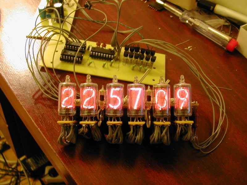

				Sziasztok! A párhuzamos projektjeim közül az egyik a végéhez közeledik, azt hittem, be is fejezem ma, de nem így történt. Megépítettem a Mule v1 változatot, 16F84A kontrollerrel. Most égettem először PIC-et és most nem tudom, hogy az nem sikerült, vagy mi lehet a hiba. Bekapcsolás után 10:10:00 felirat villog a kijelzőn kb. másodpercenként, de néha egyszer-egyszer szabálytalanul. Semmi gombnyomásra nem reagál és nem is változik később sem. A kijelző biztos hogy multiplexel, mert a frissítési frekvenciát látom, ha gyorsan mozgatom a szemem. Ötletem sincs mi a gond. :no:
				Szia! 100nF kerámia kondenzátor a pic és a dekóderek táp és föld lábai közé közvetlenül, és a 7805 kimenete és a föld közé - amilyen rövid kivezetéssel csak lehet. Esetleg SMD 1206 vagy 0805 méret - ezek elférnek a két forrpontra forrszava a forrasztási oldalon.
				Resetel a pic? A szoftvert többször teszteltem (a redukált változatot is, amit neked küldtem) most egy felületszerelt 84 változatban is az fut.  Azt a változatot égetted be? Este újra befordítom, a biztonság kedvéért. Bővebben: Link
				Megtörtént a kondik beültetése, sajnos változatlan. Annyi, hogy idővel rájöttem, hogy az anódok sorrendjét felcseréltem, így a kijelzés 00:01:01. Most égettem először PIC-et, szerintem ezzel lehet a gond, 2 IC-be is beleraktam, mindkettővel ugyanez. Ezt az égetőt építettem meg. ICproggal nem tudtam működésre bírni, állandóan hibát írt ki a visszaellenőrzésnél, WinPic-kel jónak tűnt, de így sem vagyok benne biztos.
				Igen, ezt égettem be, de a fentebb említett problémákkal, hogy nem tudom, hogy jól égett-e be. Az IC-k már előtte sem voltak üresek, ha ez számít bármit. Tudom, hogy többször tesztelted, szerintem nem a programmal lesz a hiba.
				Előszedtem az utolsó dip 16f84a-t és a Mule 1-et. Beégettem az előzöleg linkelt hex-et. Minden okés vele, szépen működik. Lehet, hogy tényleg a programmer lesz a ludas?

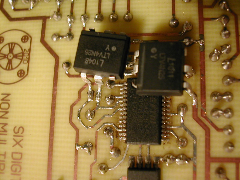

				Szerintem is a programozó lesz a gond. Ahogy nézem ezek az egyszerű sorosportosak nem az igaziak. Holnap készül másik. Bővebben írtam privátban. Közben alakul a nagy óra is, már csak a nagyfesz szabályzó FET és a mikrokontroller nincs benne. Az optokapukat DIP-ekkel pótoltam, ez az egy igazán csúnya dolog amit elkövettem benne. (4 lábú smd helyére 6 lábú dip beerőszakolása, de jó kell legyen.)
				Most hogy gondolkodok a hibán, amit leírtál, nekem úgy tűnik, hogy az órád folyamatosan a dátumot mutatja, tehát az egyik gomb nincs felhúzva úgy ahogy kell. Az óra alapállapota, amúgy 12:34:00 tehát amit látsz az a dátum, de az is fordítva 00.01.01 a helyes. Nem hagytad le a gombokról az ellenállásokat, vagy az átkötéseket?
				Bent vannak az ellenállások. De óóóóhogyaza.... most nézem lehet hogy a kapcsolókat rosszul forrasztottam be, azaz folyamatosan rövidzár van mindegyiken.... ezt kiigazítom és meglátjuk. Amatőr....    szerk: nyert!!! Ezer köszönet, elindult!  Na akkor még a DCF-et ráapplikálom ma!
				Legyen 2 kép az indulás utánról közvetlenül akkor. Kicsi szellemkép még van, meg az elválasztó glimmeket be kell üzemelni, meg bedobozolni, mert így eléggé dróthalmaz, de jó lesz. Ez az első nixie-órám annak ellenére, hogy már mióta írogatok ebben a topicban.						  A DCF-nél a nem invertáló kimenet kell ehhez az órához, tegyél rá ledet és ha már folyamatosan villog másodpercenként, akkor van jó helyen. Felhúzó ellenállás az órában már benne van! Ennek kicsit lustább az algoritmusa mint a mule v2-nek , de megfogja a dcf jelet idővel.  (soros 100 ohm az 5v tápon, párhuzamsan 100n kerámia és 47u tantál)
