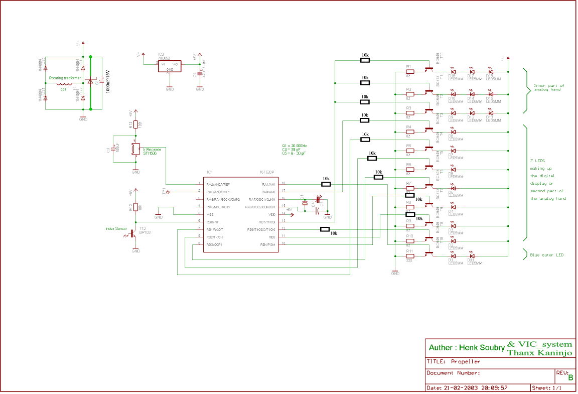

(#) Hp41C válasza Csupasz hozzászólására (») Okt 6, 2012 /
A legjobb az lenne, ha tudnád a quartz -od adatait... A propeller óra cikkben a CLKIN lábhoz menő oldalra tettek trimmert.

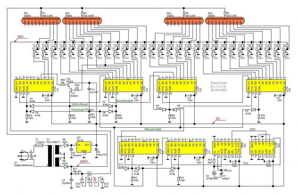

Rég óta olvasom a fórumot és az elhatározás sem mai, hogy építsek magamnak egy nixie-s órát. Nemrég sikerült szereznem 4 db B-5440 csövet. Volt hozzá meghajtó IC is, de valami speciális darabok, így nincs róla információ sehol. A rajz amit kinéztem magamnak az alábbi, plusz az alávilágítás panelja. Fontos számomra, hogy ne legyen PIC benne. (Egyrészt mert nincs mivel felprogramozni, másrészt jobban kedvelem a hagyományos alkatrészeket.) Néhány kérdésem lenne a rajzzal kapcsolatban: 1: Lehet-e a rajz szerinti kapcsolás működőképes. 2: elvileg 4 felé kellene szednem a kapcsolást, amelyből 3 az óra 1 az effektfény vezérlése. Hol érdemes bontani.
3: Próbáltam Eagle-ben megszerkeszteni, de valamilyen okból kifolyólag a mentés után törli a projektet. (Akár demo akár tört(sicc!) verzió). Tud valaki megoldást, esetleg érez hozzá kedvet megtervezni? (Ez most olyan "másra tolom a munkát" nak tűnik de minden segítséget szívesen veszek. )
Köszönöm előre is.

(#) Pali79 válasza bucdarov73 hozzászólására (») Okt 8, 2012 /
Ne haragudj, de nem egészen értem a dolgot. Én mint tök kezdő építettem után az Emule órát. Van itt a cikkek között 4 csöves óra több is, inkább azok közt kellene nézelődni. Ha csak a PIC a gond, azt tudok adni felprogramozva. De a kérdésedre válaszolva:
1. elméletileg biztos működőképes, de ez csak akkor lesz tuti ha valaki megépíti. Másrészt elég alkatrész temető, hatalmas lesz a panel hacsak nem használsz smd alkatrészeket, a dobozolás nehézkes lesz ami egy szép óránál elég gáz.
2. Lehet én vagyok nagyon kezdő, mert nem értem mit miért akarsz bontani.
3. Az itteni fórumozók többsége Sprint Layout-ot használ, de aligha fogsz olyan embert találni aki megcsinálja helyetted. Ha magad csinálod és elkadasz inkább számíthatsz segítségre.
(#) bucdarov73 válasza Pali79 hozzászólására (») Okt 8, 2012 /
szia!
Nem haragszom (miért tenném ) Rengeteg szép órát láttam, "böngésztem" itt. Köszönöm a felajánlást PIC ügyben, még gondolkodom rajta. Ami miatt a ttl-es változatot szeretném megépíteni:
1: Ehhez a sémához az összes alkatrészem meg van, tartalékokkal. Egytől egyig. (gombhoz a kabát? ) A panel nagysága nem releváns, mert nem önáló órának készül, így "hatalmas területem" van. (igazából egy 1920 ban készült rádió kiegészítője lesz ha elkészül) Nem tudom, hogy a pic és az általad említett Mule mennyire szereti az RF sugárzást.
2: Lehet hogy félreérthetően fogalmaztam: Bontani (ha a rajz alapján működőképes) úgy szeretném, hogy a különböző funkciók külön panelon legyenek, de minél kevesebb csatlakozással egymáshoz.
3: Próbáltam a sprintet, szép és aranyos. Viszont az eagle-t ismerem (jaj ez túlzás) Ismergetem jobban. A hozzászólásom után kedves kaqkk kollegától, innen a fórumról kaptam egy megfelelően működő verziót így a tervezésnek nincs akadálya. Természetesen nem gondoltam, hogy valaki megcsinálja hellyettem és tálcán nyújtja át a kész tervet, csak egy két alkatrészbe vannak bizonytalansági tényezőim. (Pl a cső méretéhez képest 16 lába van és úgy kell elhelyeznem a vezetősávokat hogy az még az általam "sufni" módszerrel is elkészíthető legyen.) De mint említettem, minden segítséget szívesen fogadok. A tiédet is. Köszönöm.

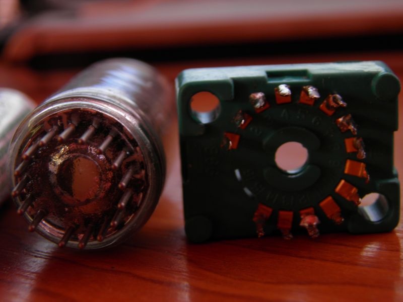

A csövein b-5440 es típusúak. Elég ritkák. Van hozzájuk egy-egy sk-182 foglalat. A csövek lábai kb 3 mm hosszúak, a kör átmérője 13 mm. A foglalat lábainak a körátmérője 16mm. Rendkívül kicsi helyem van. Az alávilágítást én úgy tervezem, hogy a foglalat alatt van 5mm-em, oda egy led foglalatba csíptetem a ledet és hosszú vezetéken átviszem egy másik panelra. Sajnos a cső lábai között egy behúzott hasú hangya sem fér már el.
(#) Hp41C válasza bucdarov73 hozzászólására (») Okt 9, 2012 /
Szia! Ehhez hasonló kialakításra gondoltam. A lábak között nem kell vezetéknek mennie, de még a forrpont is csak kívül van, ahol már nagyobb a hely.

(#) bucdarov73 válasza Hp41C hozzászólására (») Okt 9, 2012 /
A kép jó. De ha jól látom, ott jó sok hely van . Viszonyításképp készítettem pár képet az enyémről. A mellette levő ceruza elem az etalon

(#) Hp41C válasza Hp41C hozzászólására (») Okt 9, 2012 /
Ugyan olyan lábnyoma van, mint a Z573 -nak. A mellékelt kép szerint elég vastag huzallal (2mm) is be lehet kötni. A forrpont 2.6 mm-es, a furat 1.7 mm. A fehér 14.5 mm átmérőjű kör jelképezné a kivágást, bőven belefér az 5mm LED. Ha így nyomtatod még a foglalat kicserélésére is lesz lehetőséged, hiszen egyesével ki tudod forrasztani a lábait.
