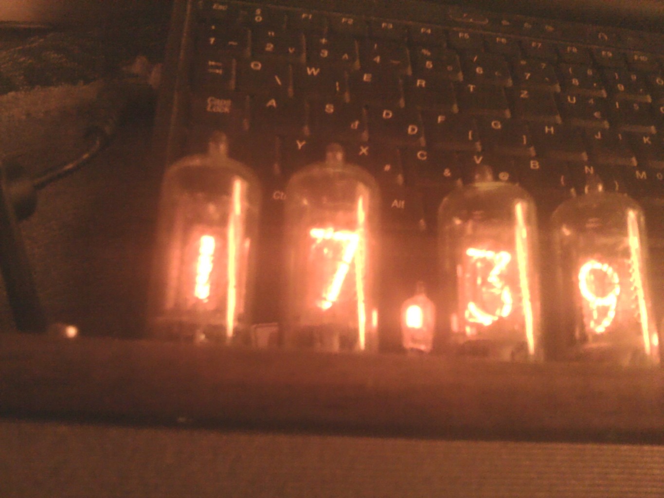

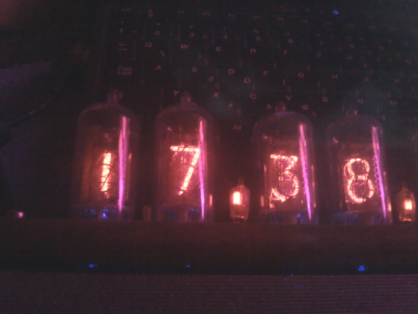

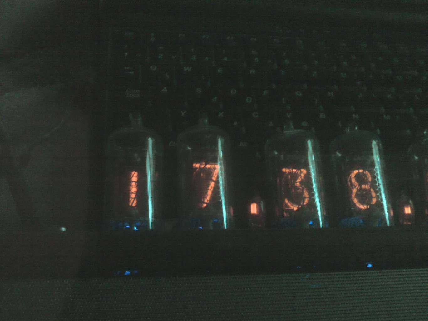

A pacsmagolás helyett, egy gyors tesztet végeztem 3d-s anaglyph szemüveg lencséjével. Az eredmény nem hazudtolja meg a fizikát: Kék szűrő = 1% fényerő a nixi színe lila lesz. Zöld szűrő= 25% fényerő a nixi színe sárgás lesz, Magenta szűrő= 90% fényerő a nixi színe narancssárga marad, Narancssárga és piros szűrő= kontrasztos narancs és piros 95%-os fényerővel.

Szerintem a kék és zöld festék a csúnyácska orosz IV-6 és IV-11 -ek belsejének eltakarására lehet jó. Ja és a képek: (narancs, magenta,zöld,piros,kék) @havranarpi: nem pattog le, le se lehet vakarni szárazon, viszont vízzel ugyanúgy lejön mint az eredeti (conr@dos lakk).

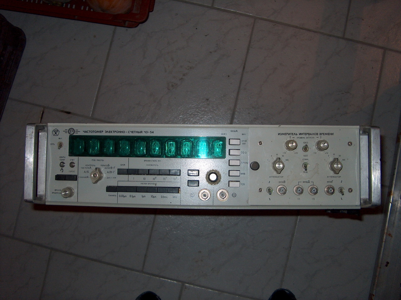

Jó kis sorozat lett. A zöld-kék plexiket szokták VFD-k elé rakni, azokkal jók. Én kipróbáltam a piros plexit VFD elé, kb. ugyanolyan az eredménye, mint nálad a nixie elé a kék. Még ennyire sem látszik a fénye, csak ha nagyon akarom, akkor látom, halványpirosban. (Orosz berendezéseknél volt szokás nixie-k elé különböző halványságú zöld plexit tenni, de szerintem ennek inkább csak védő funkciója volt, mint szűrő. Nekem is van ilyen frekimérőm, minden átlátszik rajta. A képeken látszik mire gondolok, de az enyémen még ettől is halványabb zöld.)

Köszi a kísérletet és a képeket is. A magentás kicsit lilás szín is egész jó. A csőfestéted meg nagyon szép lett, nekem is az eredeti festéstől bordósabb árnyalat tetszik. Hát az probléma, ha lejön vízzel, mert akkor nehéz tisztítani, ha esetleg beporosodna.
