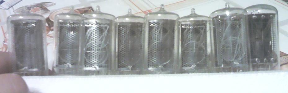

Üdv újra!
Nemrégiben kérdeztem katódmérgezésről és tudom már hogy lehet javítani. Viszont! Itt egy kép és egy videó az egyik csőről, amiben szerintem más a probléma. Ez is javítható szerintetek? Köszi
Videó

(#) kisgeri válasza yodee hozzászólására (») Szept 21, 2013 /
Ez furcsa, ilyet még nem láttam. Katódmérgezés ütésre nem gyógyul: biztos, hogy nem az. Elsőre olyan, mint ha esetleg az 5-ös jobb felső része túl közel lenne a 7-es felső részéhez, vagy valami ilyesmi... esetleg hozzáér?... Jó fénynél megnézve a csövet milyen közel van egymáshoz a 7-es és 5-ös kritikus része?
(#) yodee válasza kisgeri hozzászólására (») Szept 21, 2013 /
Most nézem, és elég közel. Lehet ez a gond? Mit lehet ezzel kezdeni? Nagyobb esélyem van ezt megcsinálni inkább? Mert akkor a rossz 5ös megy az első csőnek, ott úgyis csak 0,1,2 kell
A hozzászólás módosítva: Szept 21, 2013
Néhány csövemet megnézve olyan 1mm körüli a távolság ezen a helyen. Ha ennél lényegesen kisebb, az baj. Mechanikailag nem tudod rendbehozni szerintem, vagy gyártási hiba, vagy le lett ejtve esetleg. Honnan sikerült végül szerezni? A helyedben én átraknám az órák tizes helyiértékére, ott nem lesz használva az 5-ös. (Nagyobb feszültséggel valószínű begyújtana, esetleg multiplex nélküli kapcsolásban is, de ez csak feltételezés.) szerk: Utóbbi cső szerintem esélyes a javításra.
Az óra nem multiplexelt, és néha működik rendesen néha meg nem.
Tudom, hogy nem az. Amit esetleg megpróbálhatsz, hogy az anódellenállásokat megnöveled*, a feszültséget meg feltekered. Így a gyújtás pillanatában nagyobb feszültség impulzus éri, biztosabban gyújt. Ha egyszer begyújtott normálisan, onnan már nem alszik vissza.
* Rosszul írtam az előbb!
Szerintem inkább az lesz hogy a második videón szereplő csövet megpróbálom megcsinálni, mert az ugye "katódmérgezett", és akkor ez meg megy az első csőnek.

(#) yodee válasza Gery78 hozzászólására (») Szept 21, 2013 /
Láss csodát, megkopogtattam az asztalon egy kicsit erősebben és azóta tökéletes Remélem így is marad.

(#) Gery78 válasza yodee hozzászólására (») Szept 21, 2013 /
Jól van, mégiscsak működik a biomechanikus javítás. És látszott, hogy hátrébb került a közellévő szám? Lehet hogy laza a rögzítése.
