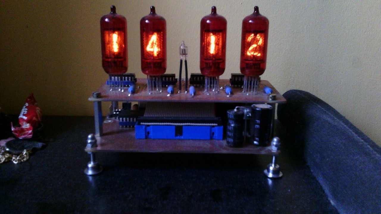

(#) MrBrown hozzászólása Feb 14, 2016 / 2
Két év kényszerpihenő után beröffentettem a nagy ruszkit.
Csak a doboz, a gyári foglalatok, csövek és a kerámiás ruszki meghajtókat örökölte meg.
A többi a basic nixie.

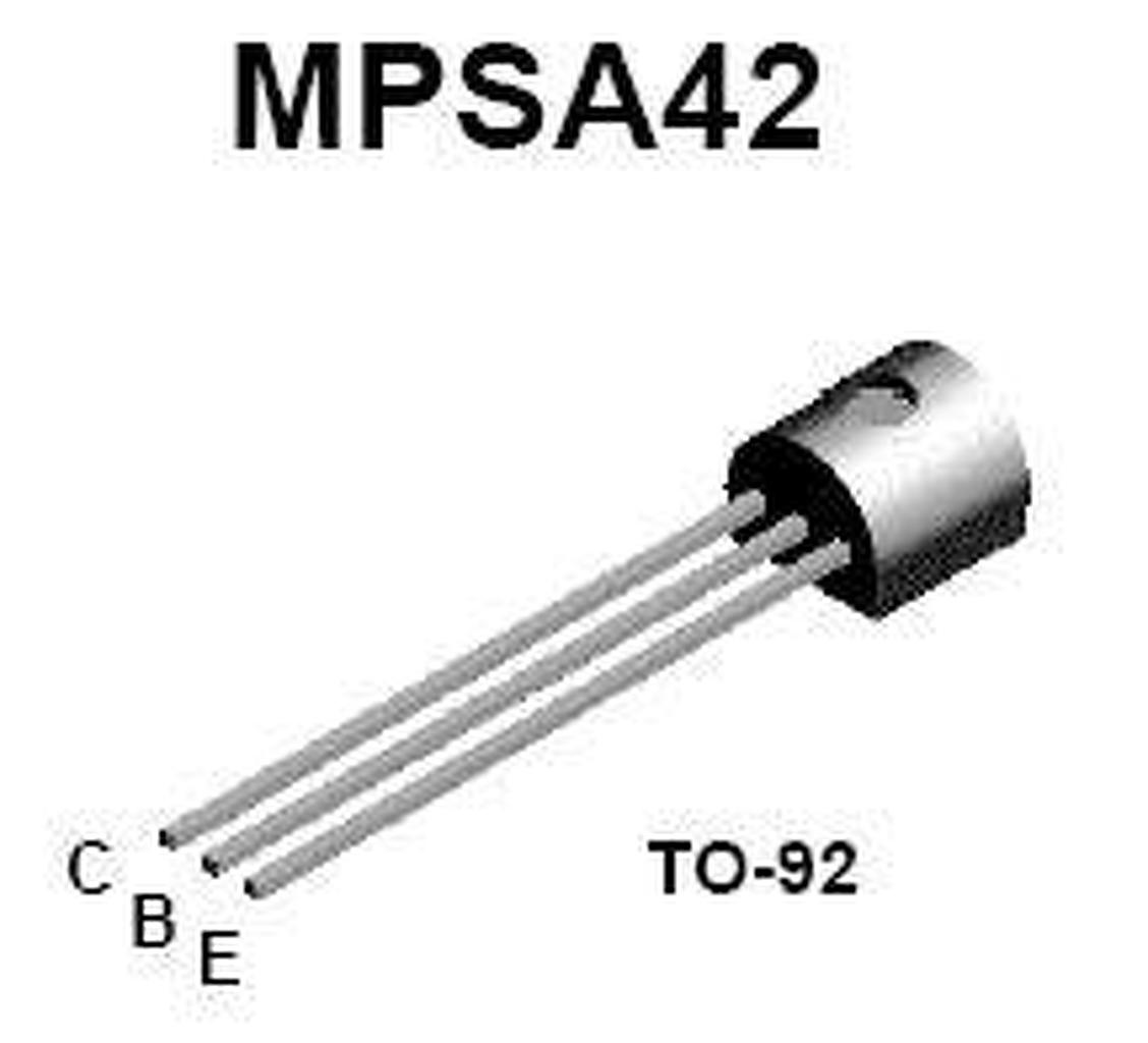

Elakadtam a Nixie órámmal. A táp kapcsolását kivéve saját tervezésű, azt a Vicsys féle Overkill cikkjéből "loptam". Kb. két napja fejeztem be az alkatrészek ültetését, és mikor először néztem már nem ment a táp. Fixen 120 voltot adott ki, holott kb. 170V-ra állítottam. Kicseréltem az MPSA42-t az 555-öst illetve a 2,2µF-os 350V, de semmi se változott. Ma kicseréltem a 100uH-s tekercset (egy 3A-es darab volt benne, egy jóval kisebb kb 750mA-re cseréltem), és most kb 165V-on üzemel a tápegység. Legelőször a kapcsoláson jeölt R7-es 300 Ohmos ellenállás, az eredeti kapcsolás szerinti 1K-s trimmer potira cseréltem de akárhova tekergetem, ugyanúgy fixen 165V körül van a kimenet (terheletlenül). Multiméterrel kimértem a vezetősávokat, sehol sem mutatott rövidzárat, de mindenhol folytonos ahol vezetnie kell. Már nem tudom mit csináljak, mit kéne megnéznem még. Ha valakinek esetleg van 2 perce ránézni, hátha meglát valamit amit én nem vettem észre, az segítsen legyen szíves mert sehogy sem tudom működésre bírni magamtól.
A képeken látszik a nyákterv illetve a nyák vonatkozó része, valamint a tekercs amit kivettem és a tekercs ami a helyére került. (Mert nem igazán értem ez hogyan befolyásholhatja a működést, mind a két tekercs 100uH-s és mind a kettő sérülésmentes.)
Előre is köszönöm a segítségeteket.

Az mpsa42 nincs forditva betéve?
(#) helltp válasza sooty hozzászólására (») Feb 18, 2016 /
És de, képes voltam betenni fordítva, és még akkor sem esett le amikor kicseréltem. Tudtam hogy a szemem veri ki, köszönöm az észrevételt és a segítségeteket. A nagyobbik tekercs viszont rossz, így a kisebbik tekerccsel és a rendesen berakott MPSA42-vel már adja a beállított 170V-ot.
