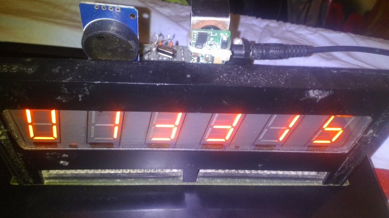

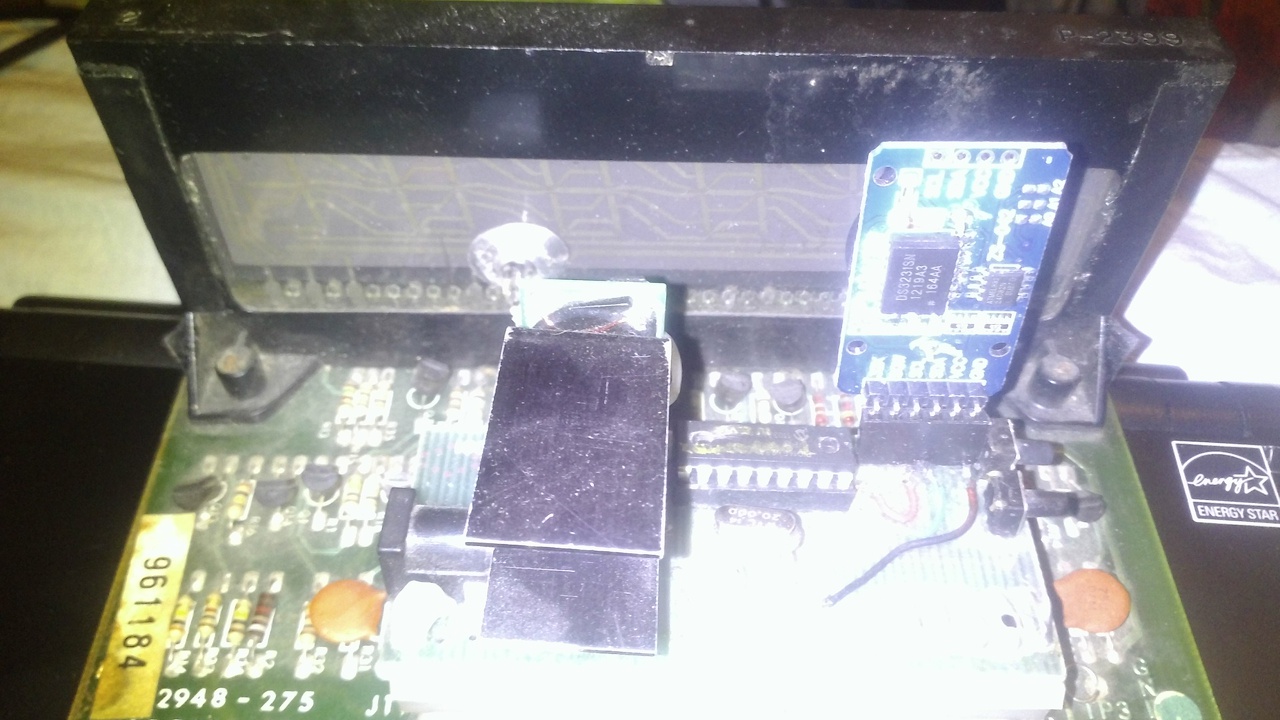

(#) sooty válasza fotomen32 hozzászólására (») Dec 22, 2015 / 1
A Tom025 kapcsolást alapul véve GC Basic-ben írt programmal próbáltam készíteni egy változatot, ami ds3231-vel megy. Ebben csak dátum és idő kijelzés megy ezidáig (próbálgattam az rc5-öt is, de fel kéne hozzá szabadítani egy portot). Ha a modult akarod használni azzal is működik, abban benne vannak a felhúzó ellenállások. (Változtatás: az egyik gomb az RA5-re, a másik az RA4-re került, az RTC SDA az RB6-ra , az RTC SCL az RB7-re. Az 1Hz-es kimenetet az RTC 1HZ-es kimenetére (SQW) kell tenni, ha van villogó glimm elválasztó. Ki kell cserélni a kvarcot 20MHz-esre és a kondikat 22pF-re. )
A program készítése közben kezdett fogalmam lenni arról, milyen bonyolult és jól összehangolt lehet a HP41C által fejlesztett ( assembler !) Mule v2 programja.
A másik kísérletem a DS3231mz adapter volt, ami a PCF helyére berakható, a továbbiakat ott olvashatod.
(#) fotomen32 válasza sooty hozzászólására (») Dec 22, 2015 /
Ezt a rajzot ismerem számomra ez egy nagyon jól bevált kapcsolás pont azt tudja amire szükségem van csak áramszünetkor mindig újra kell állítani,ha az RTC-vel fog működni akkor ennél jobb nem is kell nekem.Előre is köszönöm a fáradozásodat.
Egy kérdés nekem is olyan kék modulom van mint ami a fotón van abból használja az epromot is vagy csak az RTC,mert ha csak az RTC akkor leveszem a panelról és beletervezem az én panelomba úgy kisebb helyet foglal?
Nem használja a modulon lévő eepromot. Ha áttervezed a ds3231 adatlapján lévő kapcsolás szerint kell bekötni az rtc-t. (felhúzó ellenállások, backup elem, nc lábak gnd-n stb.)

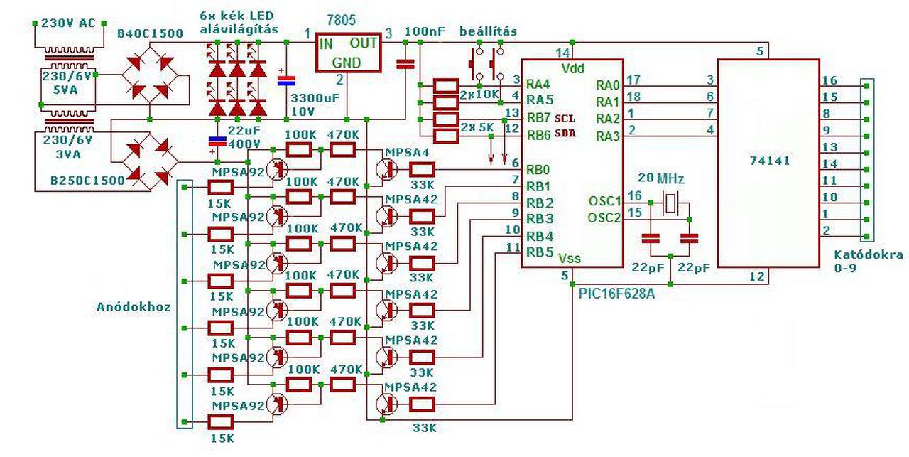

(#) sooty válasza fotomen32 hozzászólására (») Dec 27, 2015 /
Kicsit elhamarkodtuk a választ, mert az eredeti kapcsolás pont fordítva működik és a progi a régi kapcsoláshoz készült. Úgyhogy egyéb kis hibákat is javítva itt a két változat (g)nd-hez kötött gombokkal illetve (p)lusz táphoz kötött gombokhoz:

(#) sooty válasza fotomen32 hozzászólására (») Dec 29, 2015 /
A barátom átalakított órájában próbáltam az új programot. Mivel ebben nem trafós táp van könnyen be lehetett állítani a megfelelő feszültséget, hogy a kioltott csövekben ne keletkezzen derengés (Mule v2-nél is tapasztalható). Viszont a trafós táppal épített verzióknál ez gondot okozhat, mert a jelenség aránylag kis többletfeszültség esetén is jelentkezhet ráadásul csövenként eltérő mértékben. Készítettem egy változatot, amelyik nem érzékeny a feszültségbeállításra ezekhez az órákhoz. (Nagyobb feszültségnél persze nagyobb anódellenállás szükséges, hogy a csöveket ne hajtsuk túl !!!)
„... gyanús volt a rajz ...”
Egy kevésbé gyanús rajz:

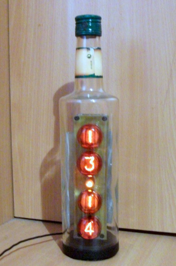

(#) fotomen32 válasza sooty hozzászólására (») Dec 31, 2015 / 4
Ó köszönöm ez már nem gyanús ez már tökéletes.
Köszönöm segítőkész munkátokat és ezúton kívánok mindenkinek Boldog Újévet.
Végül egy kép az elkészült óráról.
(#) Csupasz válasza fotomen32 hozzászólására (») Dec 31, 2015 /
Ez ügyes! Jár a mancs! ( de ha a vodka megvan, nyitom az ablakot, Köbüki! )

(#) fater0827 válasza fotomen32 hozzászólására (») Jan 1, 2016 /
Ügyes , add el borosgazdának tudja frissíteni 5 percenként az alkoholszintjét .
Ez most valószínű vízmentes , pormentes .
BUÉK

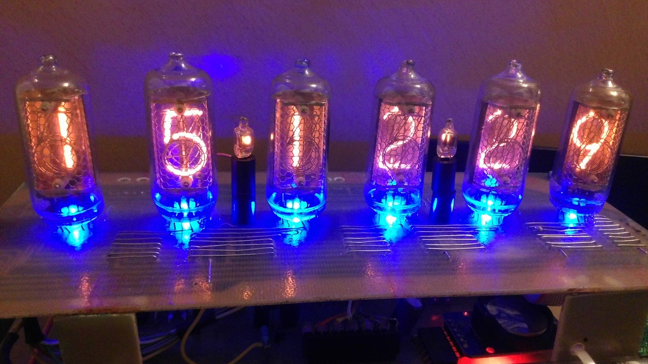

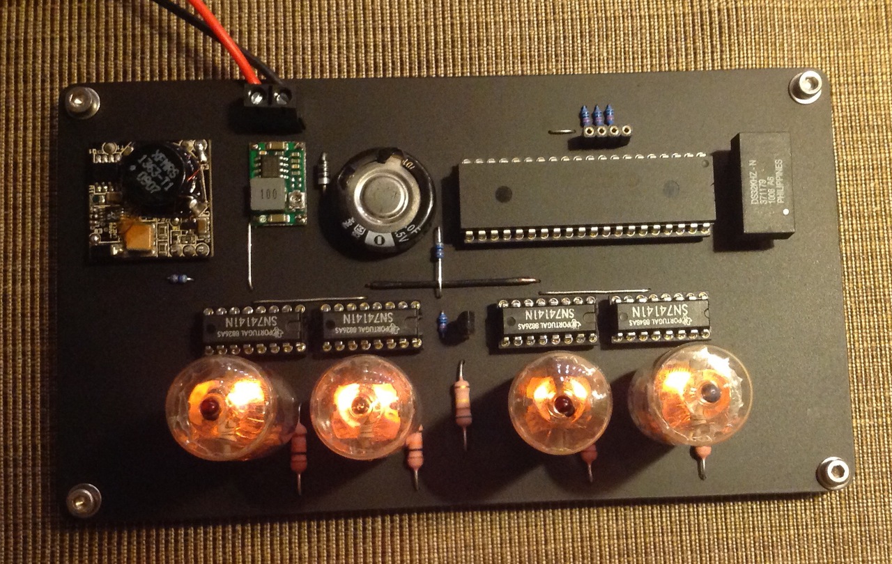

(#) MrBrown hozzászólása Jan 1, 2016 / 1
Egy last minute 2015-ös termék.
Plexi dobozt febuár elején fog kapni.
Végül a legnagyobb 500Kohm-os ellenállást kaptameg a villogó pont, ce így pont jó a világossága, ha akarom észre sem veszem.
Ugyan ez a "motor" hajtja majd a most sorozatban készülő 6x IN-18, 6x Z570M és 6x ZM1000 órákat is.

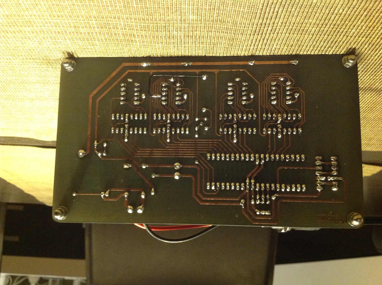

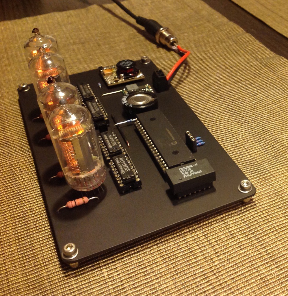

...és az alja.
A forrasztásaimra még mindíg nem vagyok büszke!

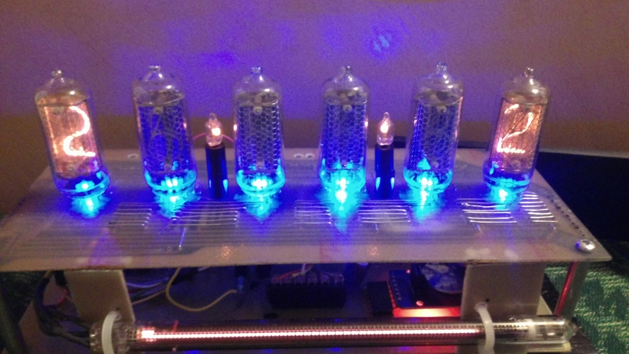

(#) sooty válasza MrBrown hozzászólására (») Jan 2, 2016 /
Szia, látom mindent beletettél, ami a fiókban volt (Taylor féle stepup, kapcsolóüzemű stepdown, ds32 stb.) Nincsenek a csövek kicsit túlhajtva, vagy csak a fényképező viccel meg? (kék kisülés a jobboldali csőben és derengés) Egy glimm középen jobban mutatna mint a tizedespont szerintem. Kíváncsi leszek a hatcsöves verziókra.

(#) MrBrown válasza sooty hozzászólására (») Jan 2, 2016 /
A DS32 alapkő, mert annó bevásároltam belőle.
A Taylor féle step up a mérete miatt-, a step down pedig a mérete és a kissebb hőtermelése miatt lett használva. Ezekből is betáraztam így a többi órában is visszaköszönnek majd.
Túlhajtva nem lehetnek, 170V anódfesz, 10Kohm anódellenállás, non-multiplex meghajtás.
A hozzászólás módosítva: Jan 2, 2016
Ezek jó cuccok, megkönnyítik az ember életét... Viszont a 170v-hoz a 10k kicsit kevés ha (Utáp-Uégési)/Ianód képlettel számolunk (170V-140V)/ 2mA = 15kOhm körül kellene hogy legyen. Így 2mA helyett 3mA-kap. A non multiplex ilyenkor nem javít a helyzeten hiszen folyamatosan túllövi a csövet (nem csak impulzusszerűen).
