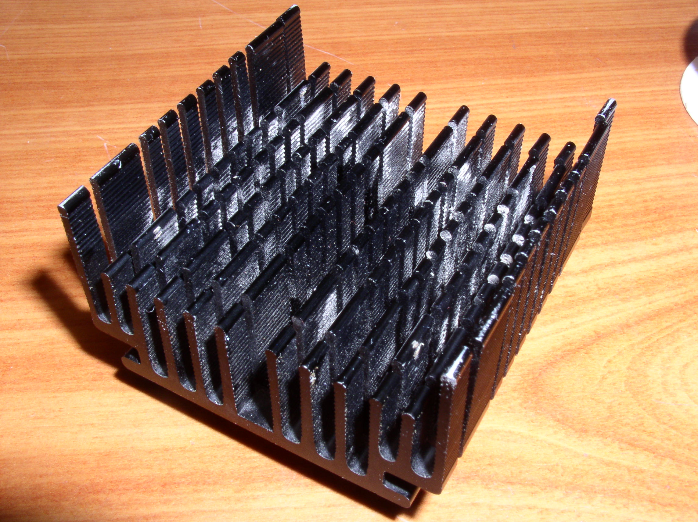

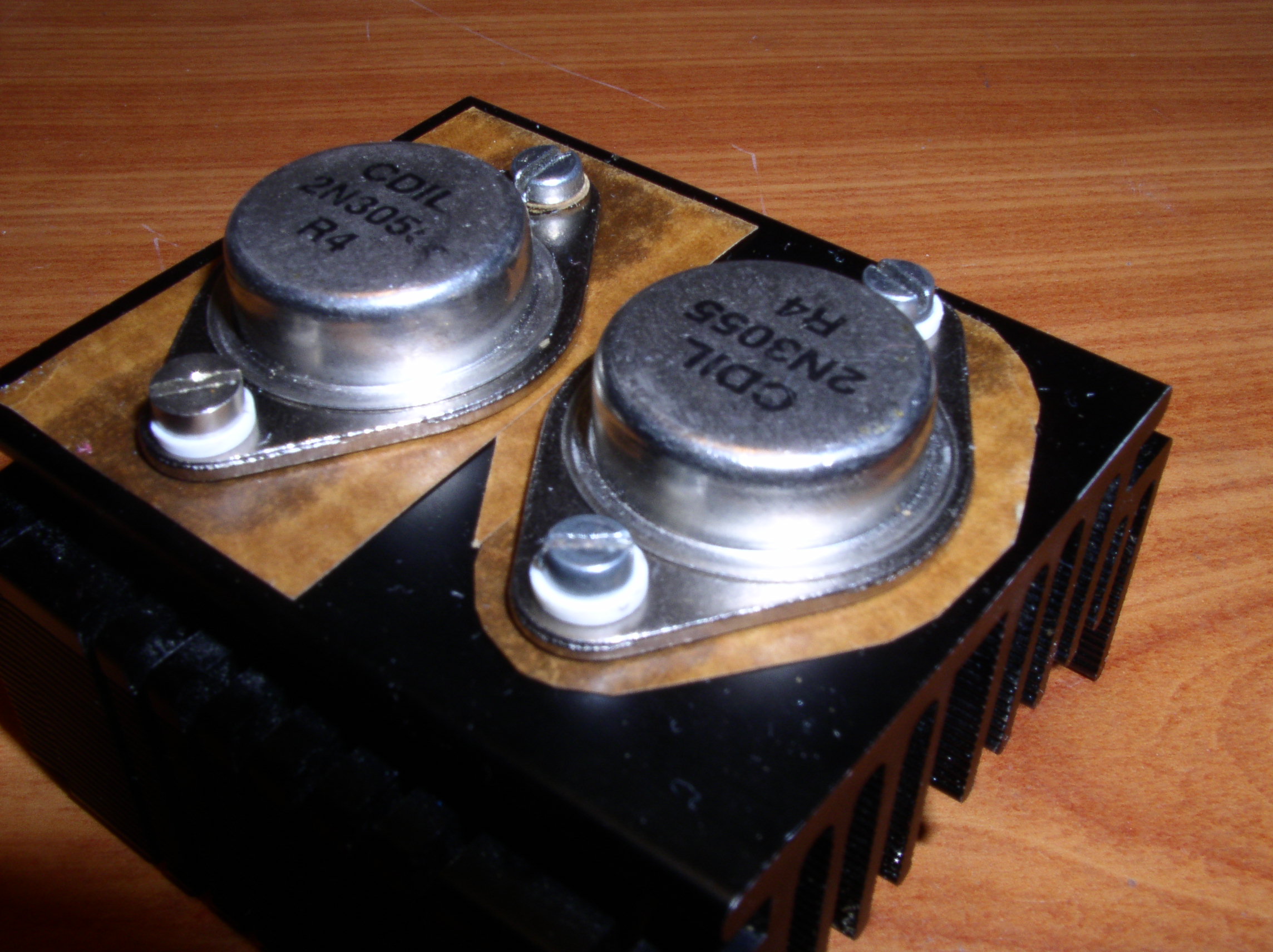

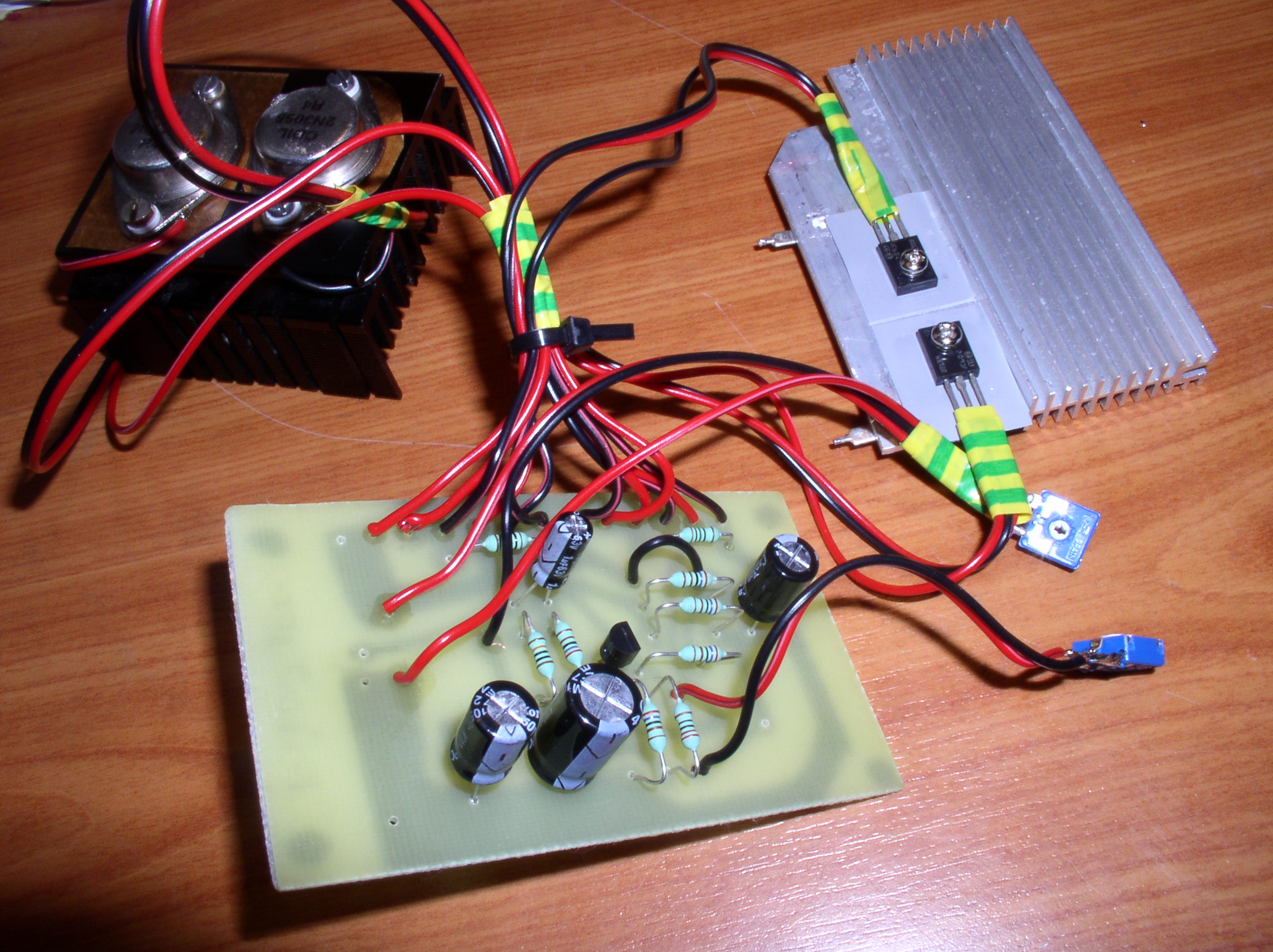

Hűtőborda ügyben itt és itt van kép. Azt mondták a 2N3055 hűtése témában, hogy kevés lesz. Szerintem max berakok egy kis ventillátort ha tényleg nagy a baj. A BD139-ekről rakok föl képet. Amúgy már kész az áramkör, csak a táp-rész hiányzik, meg a 4700 mikrós kondi

Első ránézésre a következőket vettem észre:
A BD139-eknek nem is kell akkora hűtőborda. Alig melegszenek. Szerintem azokat hagyhatod a panelon egy TO220-as hűtőborda elég nekik pl: HQ videóban amilyen a katalógusukba van. A 2N3055-öknek az nagyon kevés lesz. Csakis kizárólag ventis hűtéssel próbálkozz, ha hagyni akarod ezt a bordát. Ha tényleg beállítod az 1,7A-t akkor nagyon melegedni fognak ám. tűz forróak lesznek. A CDIL gyártmány elég rossz, nekem rossz tapasztalataim vannak vele. Épp ezért a következőt javaslom:
Az áramerősséget beállító potit csak nagyon óvatosan csavargasd. Ha 100kohm-osat raktál bele, akkor pláne macerás beállítani. Elősször hjtsd maxra, és csak nagyon finoman tekerd a másik irányba. Persze közbe műszerrel mérd az áramot. Egy darabig nem lesz semmi, aztán hirtelen megugrik majd az érték, és akkor kell résen lenni. Ha megszalad a kezed a 2N-eket dobhatod is ki. Ha melegszenek a 100ohm-os ellenállások akkor már el is szálltak. Persze előbb a fél tápfeszt állítsd be a másik potival.
a kicsatoló kondenzátorral érdemes párhuzamosan kötni egy 2-10 µF-os MKP-t vagy MKT-t. Pufferkondik mekkorák lesznek?
A tápnak elvileg elégnek kéne lenni, de én ehhez nem értek, próbálj megkérdezni másokat is.
Élesztésnél a bemenetet kösd rövidre és a kimenetre tegyél valamilyen műterhelést, bár ahogy észrevettem ennél az erősítőnél ezek a trükkök semmit se számítanak.
Sok sikert! És majd várjuk a fejleményeket.
(#) vendelkiraly válasza bave00 hozzászólására (») Feb 7, 2008 /
Még annyi, hogy a tranzisztorok lábkiosztását jól nézd meg valamint műszerrel mérj rá hogy a szigetelők tényleg szigetelnek-e.

Köszi a tanácsokat! Lehet, hogy a 100kohm-os trimmer helyére berakok egy kisebbet. Pufferkondinak 2db 10000 mikrósat gondoltam, az elvileg elég. A tranyók lábkiosztását megnéztem és elvileg jó. Az nem baj, hogy vezetékezve vannak? A szigetelők szigetelnek , de eloxált a borda, szóval nem vezet (kivéve ugye a furatokban, meg ahol lekopott a feketeség ) Bocsi,de mi az a MKP meg MKT? Lehet, hogy leveszem az egyik 2N-t, és átrakom egy kb. ugyanekkora bordára. Úgy már elég lenne?

100k-helyett rakjál 50k-t de csak az áramerősséget szabályozó trimert cseréld ki. És azzal is csak óvatosan bánj. A pufferkondik elegek lesznek. A tranyóknál majd a végleges kialakításnál (dobozolás) mindenképp törekedj, hogy minél rövidebb kábeleket használj de a kábelezésről majd később. Próbára ez így tökéletes. Ha van mégegy olyan hűtőd, akkor tedd majd át az egyik tranyót. De a venti akkor is kelleni fog. Monjuk úgy hogy megfordítod az egészet és a hűtőborda tetejére teszel egy-egy PC házhűtő ventit. De majd meglátod, hogy mennyire melegedni fog és úgy is rá fogod tenni ! Hosszú távon pedig szerezz be egy jó nagy, sőt hatalmas hűtőbordát. Majd még arról is beszélhetünk. Ezzel a hűtőbordával csak simán passzív hűtéssel el fognak szállni a végtranyók. A MKT,MKP az kondenzátor. Majd olvass utánna, hogy milyen kondenzátorok is ezek tulajdonképpen. Egy tulajdonságukat azért előre elárulok: jó drágák, főleg az MKP-k , Ebbe az esetbe azért kell, hogy javítsák a hang minőségét. Természetesen érdemes 2 csatornába gondolkodni. A hangerőt nem úgy szokás szabályozni. A bemenetre kell potit kötni. A kimenetre pedig simán a hangszórót, ami jelen esetbe legjobb, ha 8ohm-os, mert úgy adja le az erősítő a maximális teljesítményét. De szerintem ez a poti nem fog kelleni. Mit akarsz vele erősíteni, milyen hangforrásod lesz?

Küldök néhány képet. A doboz pont méretes, a trafó pont belefér a kis "rekeszbe". Ja a trafó: a Konthában segített az eladó, megmutattam neki a kapcsolást és azt mondta, hogy ehhez kisebb is elég. Így végül 2x12=24V, ebből 32V egyenfesz. Pontos adatok szerint 2x12V és 80VA. Az eladó szerint a két csatornát párhuzamosan kell kötni.
A dobozolás még nincs teljesen kész, még be kell építeni a tápcsatit is meg a kapcsolót. Majd a végén szerintem kap az egész egy szép fekete festést, mert így elég ronda kívülről.
A hűtőbordával kapcsolatban teljesen igazad volt Neked is, megy a 2n3055 hűtése témában mindenkinek: amíg a féltápfeszt meg az áramfelvételt állítottam be (kb.40sec) a két tranyó tűzforró lett, a borda meg jó meleg. Ezek után a zenés kipróbáláshoz ráraktam egy PC-tápventillátort, max fordulaton ment, de még így is jó meleg volt a tranyó. Ezek után majd veszek egy akkora bordát, ami jó fedélnek is (tehát annyi. mint a doboz alapja). Az már talán elég lesz két csatornára. Ja még lesz egy venti, a ház oldalába beépítve, de az nem fog folyamatosan menni. Remélem annyi hűtés elég lesz
És végül a hangjáról: egy régi JVC hangszóróval próbáltam(van kép róla), és egy kis mp3-nak nevezett nemtudommivel hajtottam meg: GYÖNYÖRŰ, telt hangzás, nulla búgás. Mivel a tápfesz kevesebb, mint a tervben, valószínüleg nincs akkora teljesítménye, mint a 40V-os verziónak. Nem baj, szerintem ez bőven elég. Egyelőre még csak mono, de elkezdem a másik csatornát is. Ja és a nyugalmi áramfelvételt 1,3A körülre állítottam be, a kisebb trafó miatt.
Végezetül annyit, hogy ilyen kevés tapasztalattal(mint ami nekem van) is megépíthető, jó kis erősítő, úgyhogy mindenkinek csak ajánlani tudom.
És köszi a segítséget!!!!! :worship:
