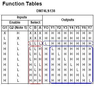

Egy bináris dekóder IC kéne.
Egy táblázat, hogy hogy akarom:
Bemenet | Kimenet |
1 2 3 | 4 5 6 7 8 9 10 |
1 0 0 | 1 0 0 0 0 0 0 |
0 1 0 | 0 1 0 0 0 0 0 |
1 1 0 | 0 0 1 0 0 0 0 |
0 0 1 | 0 0 0 1 0 0 0 |
1 0 1 | 0 0 0 0 1 0 0 |
0 1 1 | 0 0 0 0 0 1 0 |
1 1 1 | 0 0 0 0 0 0 1 |
A felső számok az IC lábait jelentik. Ez csak egy példa.
Tehát, ha binárisan 1 van az 1,2,3 lábakon akkor a 4-es (1), ha binárisan 2 van az 1,2,3 lábakon akkor az 5-ös (1), stb.....
Valaki tud ilyet javasolni?

(#) titi válasza Boldika hozzászólására (») Nov 1, 2007 / 4
74138 3-ból 8dekóder, demultiplexer
Kiegészítés:
Ha a bemenet 0 0 0 akkor a kimenet 0 0 0 0 0 0 0 0

(#) titi válasza titi hozzászólására (») Nov 1, 2007 /
Várj, rosszul emlékeztem, most nézem az adatlapját, a kívánt eredményhez invertálni kell, ugyanis fordítva van, vagyis az adott lábra 0-t és a többire 1-et ad.
Remélem érted?

(#) ferci válasza Boldika hozzászólására (») Nov 1, 2007 /
Az igazságtáblázat szerint az Y0-ás kimenetet nem használhatod, a bemenetek a rajzon fordítva vannak, mert nem bináris 1-gyel kezdesz, a kimeneteket pedig negálni kell - akkor OK.
Így úgy lesz, ahogy akartad...
