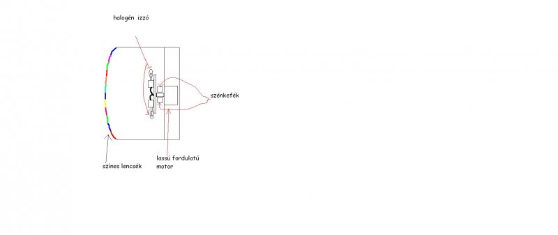

Hello! Haveromnak van egy hasonló fénye annyi külömbséggel hogy az elején nem kettő hanem három sor lencse van, de a belseje teljesen ugyanaz mindkettőnek. Mellékelek egy rajzot róla. Kép sajnos nincsen A rajzon a motor tengelyénél a két szénkefe segítségével jut el az áram az izzókhoz mert ugye ezek forognak és a kábel felcsavarodna A két izzó fényét pedig a fény elején található lencsék befókuszálják. Röviden ennyi. Üdv!
