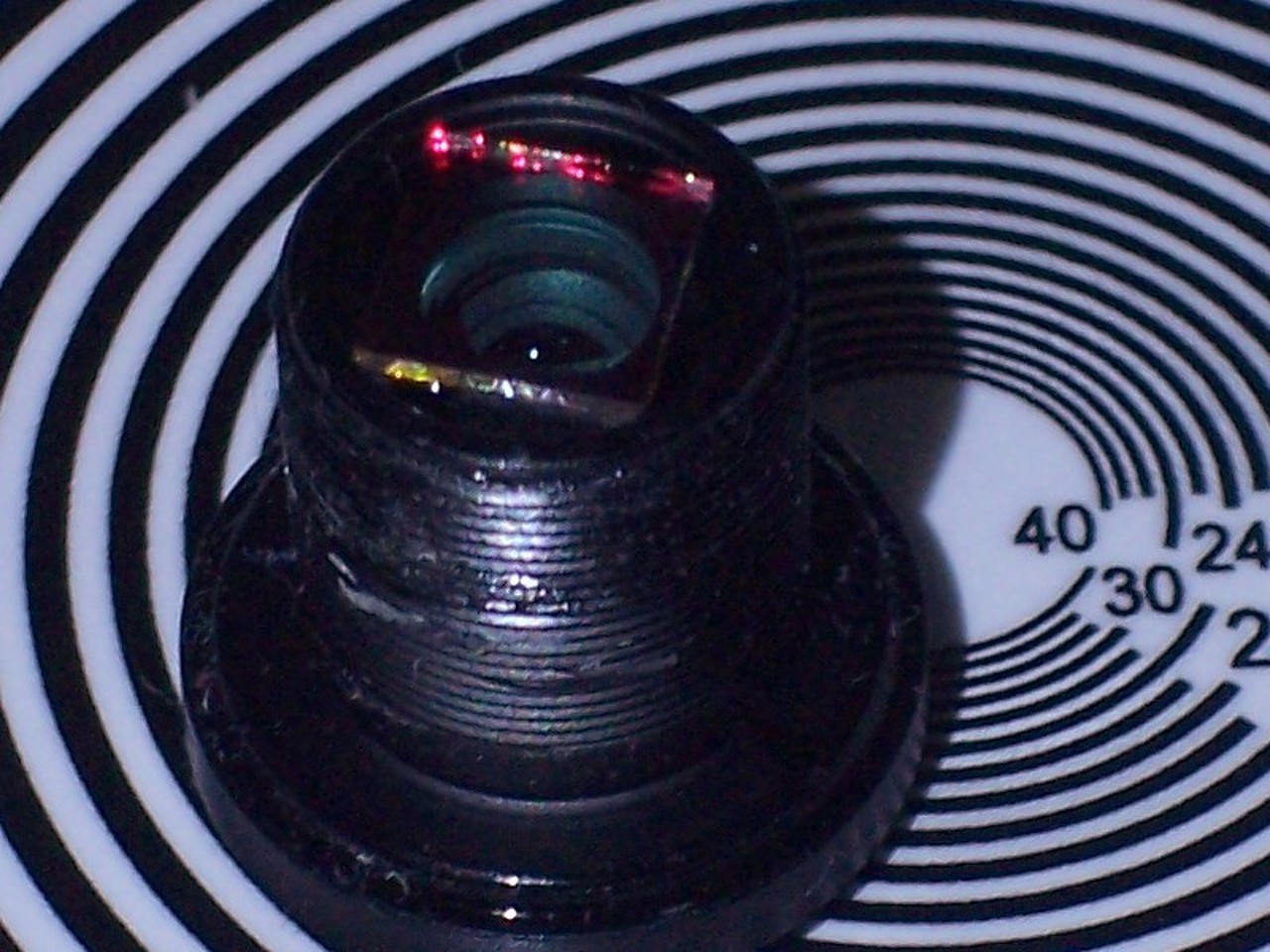

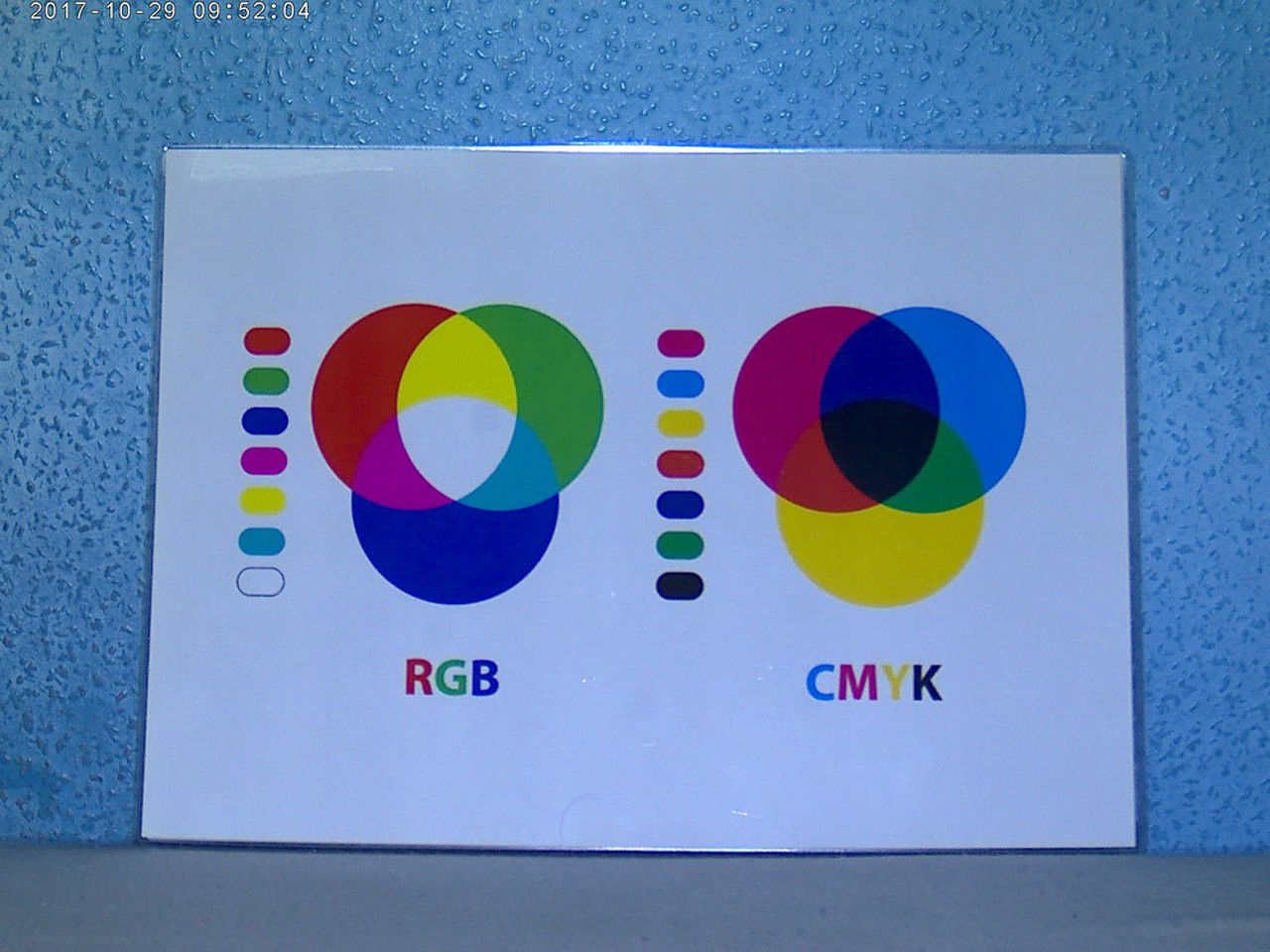

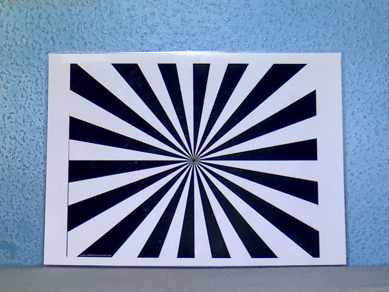

Remélem van hozzáértő fotós köztetek, történt ugyanis, hogy egy ThiEYE i60e akciókamera fix objektívét kicseréltem egy változtatható fókusztávolságúra, konkrétan egy ilyenre.
A baj viszont az, hogy a fehéregyensúly elég szépen eltolódott a lilás tartományba, a fák inkább csak amolyan szürkeárnyalatúak, a zöld színt alig látni.
A tesztképek itt megtekinthetőek.
Létezik, hogy ennyire gyenge minőségű ez a lencse?
A kamerán egyébként auto, napos, borús, izzólámpa és neonfényt lehet beállítani.
Vagy az lehet a problémája, hogy ez elvileg infraszűrős (vagy mi a manót jelöl rajta az "IR" jelzés)?
Ha már itt tartunk, van ebből több féle is, némelyíkre az van ráírva, hogy 700tv line, vagy lehet 1080P másokra 2-3-5Mp. Tulajdonképpen befolyásol valamit egyáltalán ez az adat?

A képeket nem látom, de el tudom képzelni. Az IR felirat egy ilyen CCTV objektívnél pont azt jelenti, hogy átengedi az infravörös tartományt is (ami jól jön éjjel, infra megvilágításnál). A kamerád régi objektívével együtt valószínűleg az infraszűrőt is eltávolítottad, s az érzékelő színszűrői többé-kevésbé átengedik az infra tartományt, összekavarva a színeket.
Megoldás: tegyél az objektív elé infraszűrőt.
„némelyíkre az van ráírva, hogy 700tv line, vagy lehet 1080P másokra 2-3-5Mp. Tulajdonképpen befolyásol valamit egyáltalán ez az adat?”
Ez az objektív felbontóképességét jellemzi, a "700 tv line" objektív elvileg gyengébb minőségű egy több megapixelhez ajánlott darabnál.

Egyébként most, hogy írod, rémlik is, hogy van valami négyzetes üveg a gyári lencse "mögött",
ha bizonyos szögben nézek rá, úgy visszatükröződik, hogy szinte átlátni sem lehet rajta,
átmegy egészen lilába...

A képekböl itélve ez a lencse csak IR kamerára valo, azaz jobbára csak az IR fényt engedi át - ezért vörös a kép. Ezt nem igen lehet a WB-vel kompenzálni. Ehhez talán egy IR szürö (kék) kell.
(#) bbb válasza RoliNyh hozzászólására (») Okt 26, 2017 / 1
Az az "üveg" a szűrő. Tedd vissza és megjavulnak a színeid. Vagy rakj be inkább egy "normál fényszűrőt" és kamerázz vele csak infrában

Ma volt időm, és sikerült elvégezni az IR filter bypass műtétet.
A beteg túlélte, úgy néz ki, hogy megmarad. A színegyensúly helyre állt, szóval az operáció sikeres volt...
Már csak az a kérdés merült fel bennem, hogy ez a szűrő vajon hány nm -es lehet?
Mert ahogy rákerestem van többféle is. És tervbe van véve egy nagyobb nagyítású optika beszerzése is, szóval arra gondoltam, hogy ne kelljen megint átvariálni a kis gyári szűrőt, vennék egy nagyobbat amit az objektív elé lehetne tenni...
