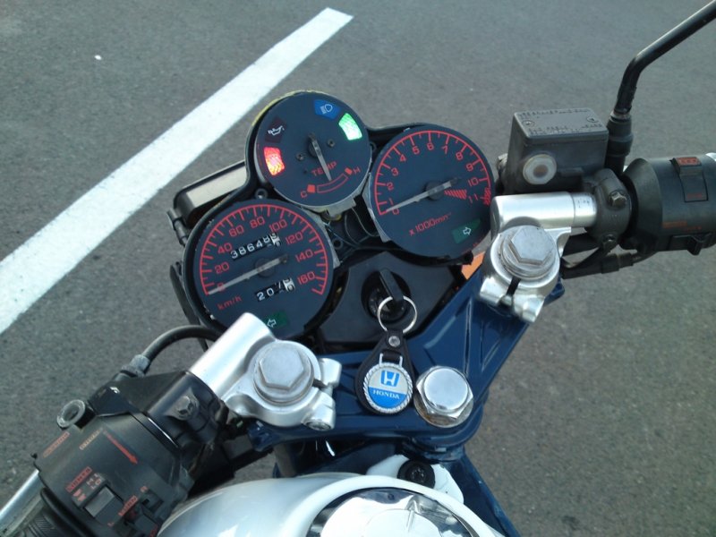

(#) jdani hozzászólása Szept 21, 2010 /
Helló. Építenék műszerfalat, azon belül, egy hőmérővel is fel lenne szerelve. A mocimhoz lenne. Mutatná a víz hőfokát, de azon kívül a levegő, tehát kinti hőmérő is lenne benne. Viszont ha gyorsan megyek, akkor a hőszenzort szél fújja, amitől lehűl, és menet közben hülye értéket mutat. Hova helyezzem el, hogy
álló helyzetben, és menet közben is a reális értéket mutassa?
(#) Krisz03 válasza jdani hozzászólására (») Szept 21, 2010 /
Bárhova csak ne a motor közelébe. A környező levegő hőmérséklete álló helyzetben és menet közben is azonos egy bizonyos területen, így nem fogja lehűteni a szenzort.
Összekevered azzal, hogy egy léghűtésű motornál a menetszél "lefújja" a meleget a hengerről, ezáltal hűl a motor. Meg itt a két anyag különböző hőmérsékletű.
(#) jdani válasza Krisz03 hozzászólására (») Szept 21, 2010 /
Akkor kitehetem olyan helyre, ahol egyenesen levegő éri menet közbe (sőt, jobb is ha ide teszem) vagy inkább valami rejtettem helyre, ahol kevesebb levegő éri?
Valami védettebb helyre, ahol jár a levegő. Ez akár lehet a légszűrődoboz is, más motorokon is ott mérik a beszívott levegő hőmérsékletét.
Csak azért mondtam, hogy ne a blokk közelébe, mert ha jól tudom volt olyan Skoda modell, ahol a motorblokk vagy hűtő mellett volt a szenzor, ami a külső hőmérsékletet mérte, és természetesen hamis adatokat adott (műszerfalon 20°C a kijelzés, közben esik a hó).
És ha a kulcsszekrény alá biggyesztem? Ott közvetlen éri a levegő állhó helyzetben, és menet közben, viszont a szél nem éri. Szerintem ott is jó lenne, vagy nem?
Az a hely is jónak néz ki.
