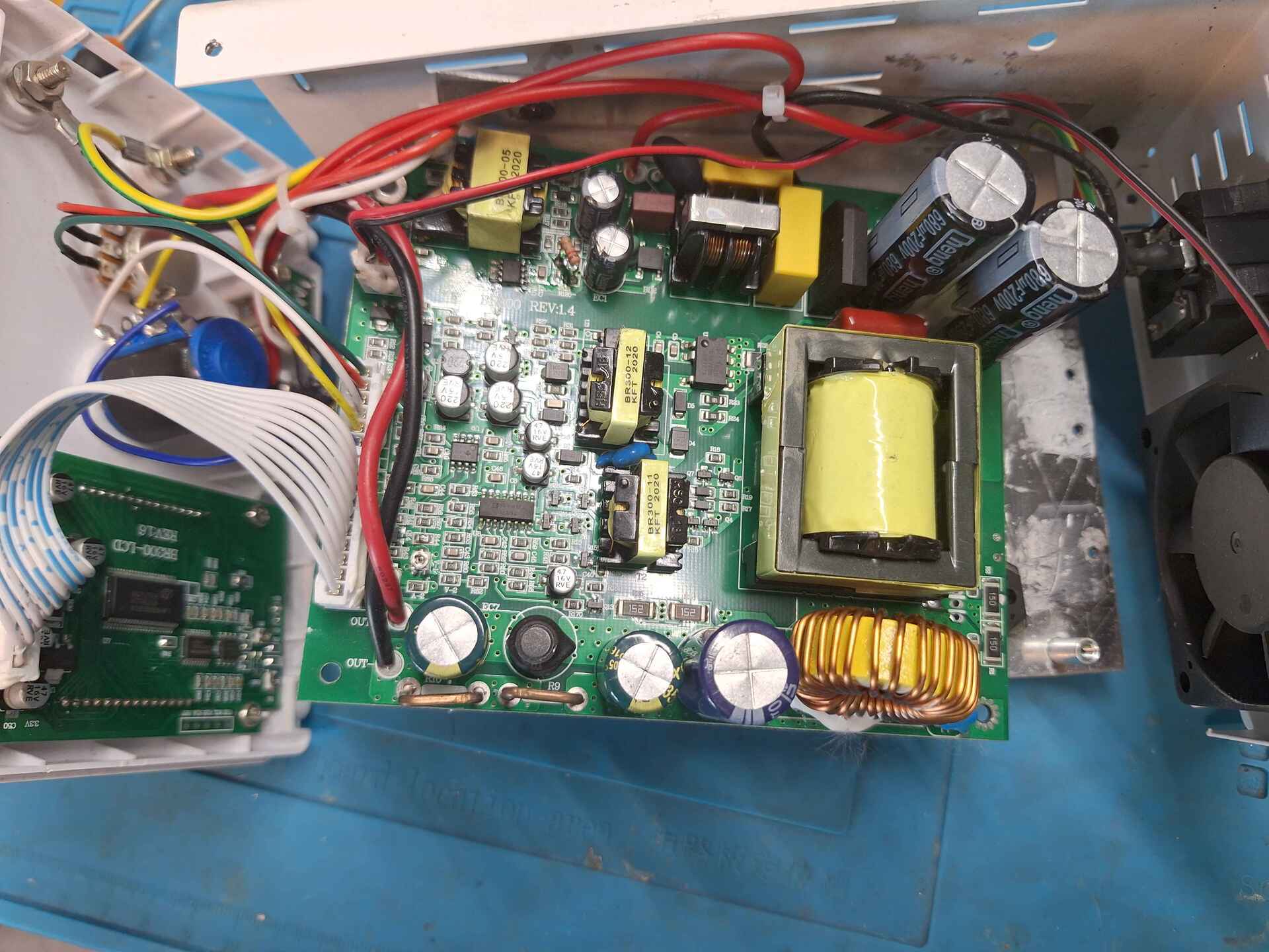

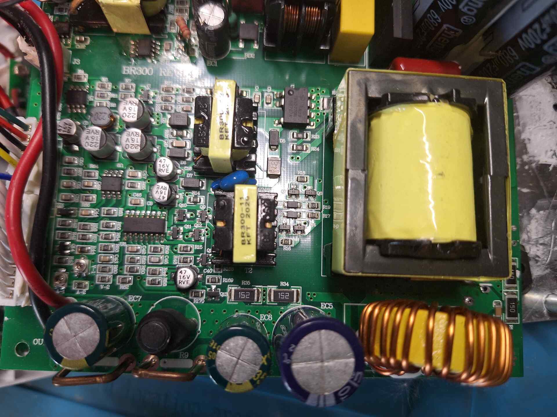

Mi a baja? Csak azért kérdezem, mert nem biztos, hogy kell kapcsolási rajz. A legtöbb esetben a táprész kondai miatt nem indulnak el. Én először azokat nézném át, persze ha még eddig nem tetted volna. A képeden a nagy puffer kondik alatt látható egy bordó kondenzátor. Ha jól emlékszem 5,6 nF / 400 V-os. Azt mindebképpen nézd meg, hogy jó e. A hozzászólás módosítva: Vas, 15:40

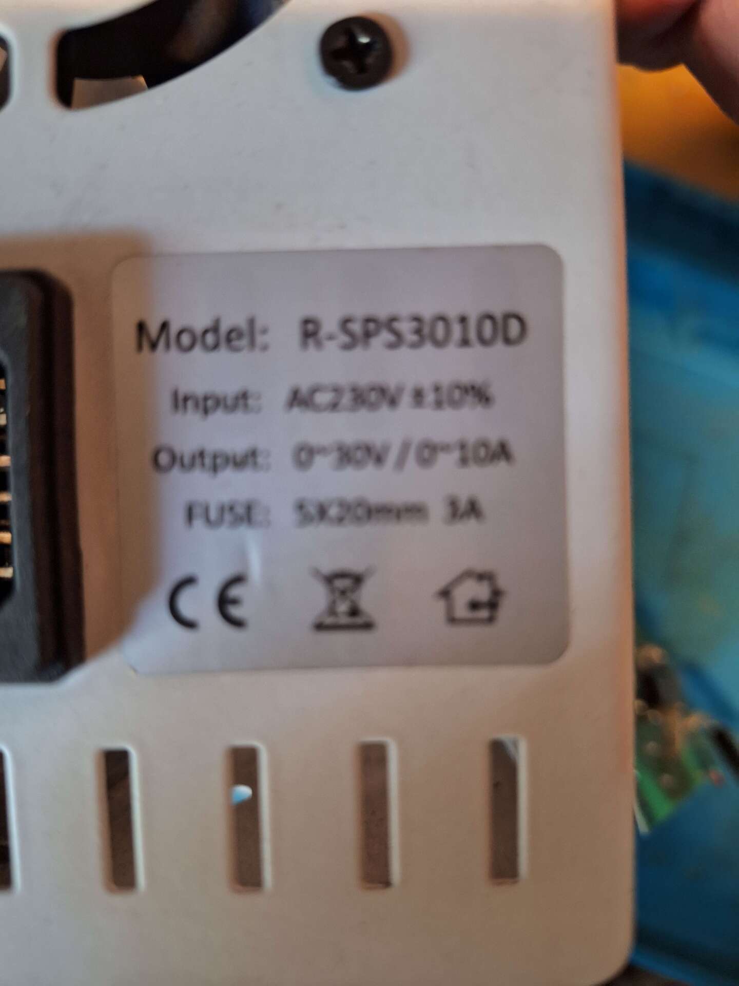

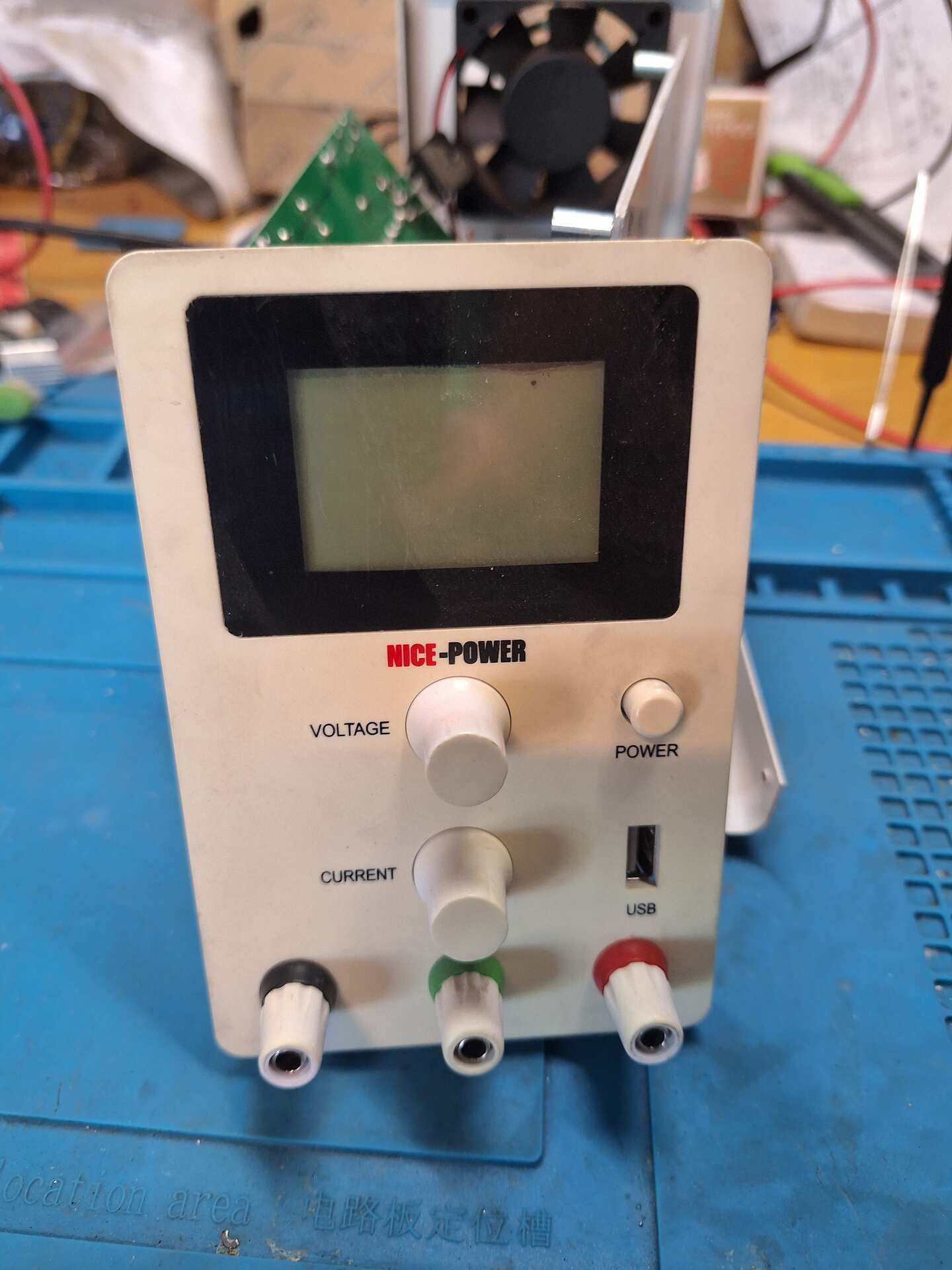

A tulajdonosa reléket tesztelt vele (járműipari) és nem terszett neki. A vége elszált, 2 fet és a dual dióda. Ezeket cserélve úgy 5V körüli kimenő fesznél újra kukába teszi ezeket. A fetek mögötti trafó jónak tűnik, a tekercsek induktivitása azonos, a jelalak tűrhető, stabil frekvenciájú, és szimetriájú. Nem terhelt állapotban mértem, csak egy dmm volt a kimenetre akasztva. |
