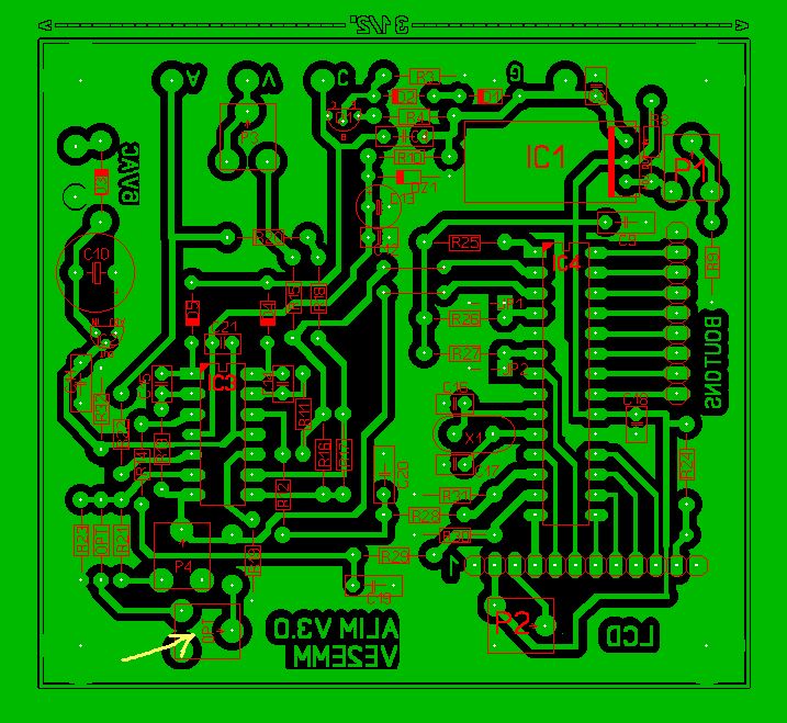

Elkészült a Digitális tápom de a kijelzőn az Amper 0,006-ot mutat. Nem tudom lejjebb vinni. Az eredeti nyák alapján készült (mellék). Van rajta még egy poti és ellenállás OPT-vel jelölve ami a rajzon nincs. Lehet hogy oda kellene berakni valamit finomitásra? Nem tudom milyen érték kellene? Tudnál segíteni?
(#) StefuPeti válasza stelok hozzászólására (») Jan 29, 2012 /
Szia. R21, R22, R23 ellenállások 1% tűrésűek legyenek. Igen tegyél oda egy 1K potit és próbáld állítgatni. Az LM324 7-es lábán hány voltot mérsz? Próbáld ki egy másik LM324-el is hátha segít, nem véletlenül tervezték a drága LT1491 IC-re a kapcsolást.

Kicseréltem az 1K ellenállást 1%-ra az 5,6K csak válogatás útján tudtam pontosabra cserélni. Az 1k potit beraktam de kell egy ellenállás is vele sorba. Mekkorát tegyek oda? Az IC 7-es lábán mihez mérten mérjek, a testhez mérve nem mutat semmit.
(#) StefuPeti válasza stelok hozzászólására (») Jan 30, 2012 /
Szia. Az LM324 7-es lábán 0 Voltot kellene mérned ha a sönt ellenálláson (R7) nem folyik áram. Ha 5 Amper folyik az R7-en akkor 5 Voltot kell mérni a földponthoz képest. Ha pont ezeket az értékeket méred akkor a PIC tápfeszét kell beállítani 5,12 Voltra (ez fontos hogy a mérés pontos legyen) A PIC ettől veszi a referencia feszültséget. Én A P1 (500 ohm) potmétert többfordulatúra cseréltem hogy be tudjam állítani az 5,12 Voltot.

Szia. Már szinte az összes alkatrészt kicseréltem, de az amper mérő résznél 0,002-nél lejebb nem tudok menni. Az 5,12V-ot pontossan beállítottam. Van még egy probléma is amit eddig nem irtam a beállított feszültség értékhez képest a mért érték két 0,2-el kevesebb.
(Pl. 12V helyett 11,8V) Mi lehet ennek az oka?

Szia. Próbáld meg az 5,12 Voltot egy picit elállítani pluszba vagy mínusz irányba. Nekem is volt ilyen problémám hogy nem tudtam beállítani a mért és a kijelzett értéket. Volt hogy kis feszültséget (6-7-8 Voltig) szépen egyszerre mutatta a két értéket aztán 20-24 Volt közelében csalt nekem is. Ha eltekertem az 5,12 voltot a másik irányba egy picit akkor meg pont fordítva csalt. Elég csak 1-2-3 század volttal elállítania PIC tápfeszét, VIGYÁZZ mert a PIC-nek 5,5 Volt a felső tápfesz tartománya. Ha a PIC-ket foglalatba tetted akkor vedd ki addig amíg állítgatod.
