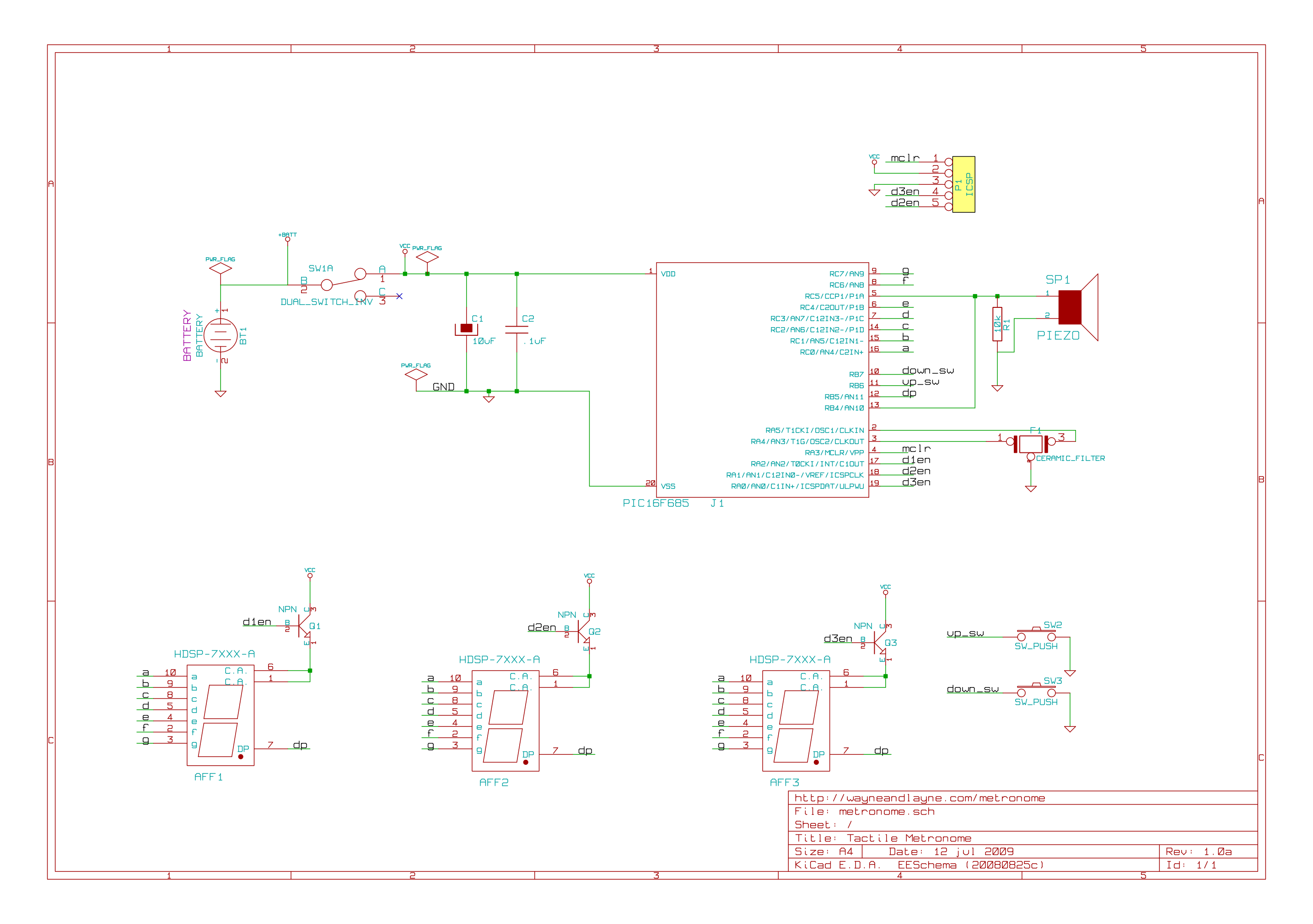

Keresztlányom hegedülni tanul, gondoltam meglepem egy metronómmal. Találtam sok 555-ös megoldást, de egyik sem rendelkezik kijelzővel, így gyakorlatilag használhatatlanok. Sok keresés után rábukkantam erre. Nagyon korrektül le van írva minden, csak az alkalmazott uC (PIC16F865) gyakorlatilag beszerezhetetlen... Itt kezdődik a probléma, én eddig kizárólag ASM-ben programoztam és abban sem vagyok túl profi, a forrás pedig C-ben van megadva. Van esetleg valaki akinek van kedve/ideje átírni nekem a programot PIC16F628a-ra? Igaz a 628-asnak kevesebb I/O portja van, de szerintem A és B portok összevonhatóak lennének. Csatoltam a forrást és a kapcsrajzot! Előre is köszönöm a segítséget! Ha valaki segít és sikerül megépítenem akkor hálából írok róla cikket!
A rajzon az a 16F865 inkább 16F685
Elnézted a tipusát.... 16F685 meg van a Chipcad-nél, kemény 500Ft-ért. Igy már csak progizni kell a konrollert,és megépiteni az áramkört.

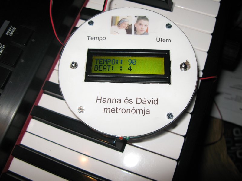

Én is hasonló problémával szembesültem, én PIC16F690-nel csináltam meg. 2 soros LCD mutaja a tempot (bpm) és az ütemet. Az ütem első hangja magasabb (880Hz) mint a többi (400Hz), ezt piros LED jelzi, egyébként zöld. (A vartyogó hang kikapcsolható.)
Az utolsó beállítást eltárolja. A mellékelt programból látszik a kapcsolás, rajzot nem készítettem. Kész panelen raktam össze.

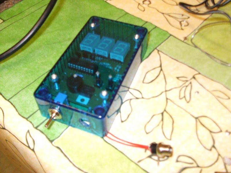

Elkészültem a cuccal! A nyák totál használhatatlan lett
, így hátoldalon drótoztam ergya mód, de azért múúkod! Viszont egy picit halk. A megtáplálás 12V, amit egy 7805 szedál, szóval lehet még beteszek egy tranyót amit 12V-ot kapcsolgat a piezo-ra (adatlap szerint 3-15V-ig kaphat) a jelenlegi 5V helyett.

Köszi! Félek más lenne a véleményed, ha látnád a nyákom hátoldalát is...
