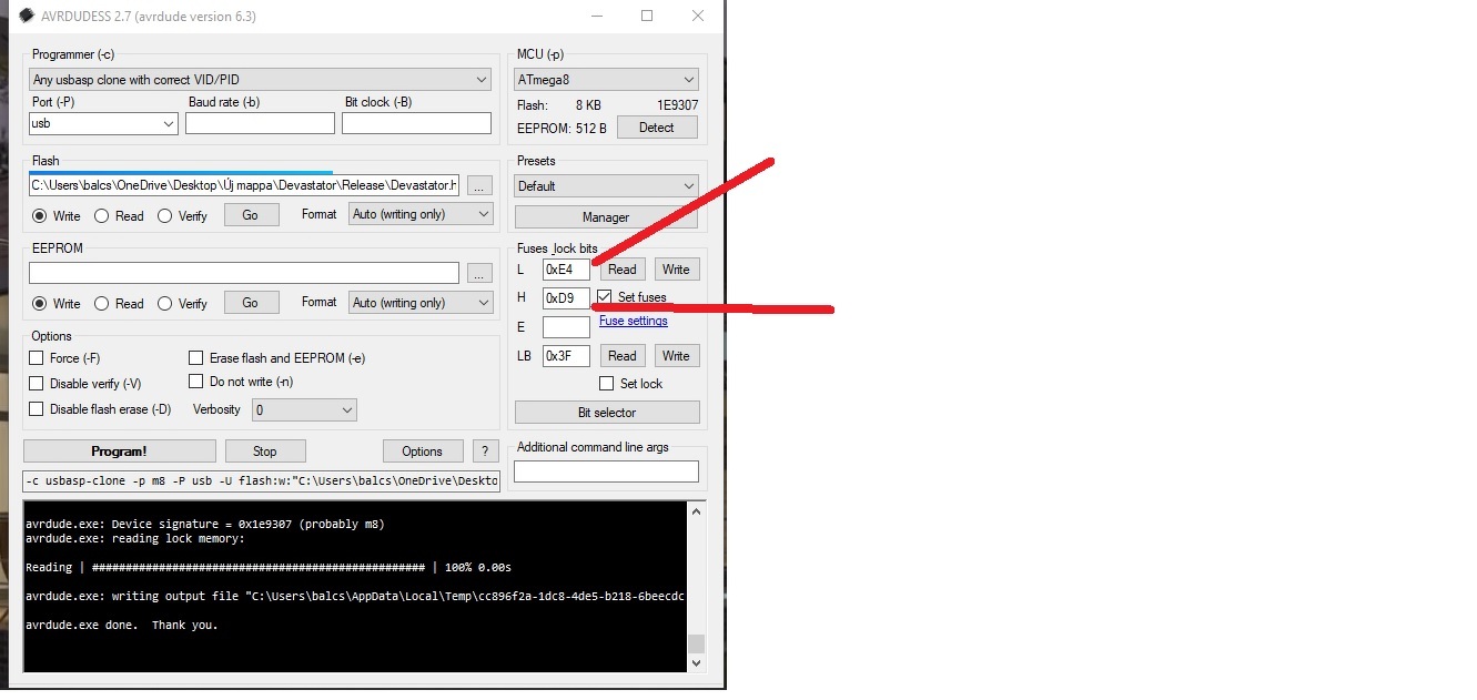

(#) vladcepes válasza vladcepes hozzászólására (») Márc 9, 2025 /
A Biztosíték Bit-eket is be állítottam ahogy ő leírta. (most újra rá raktam a Hex.et)
Most nem villog de még mindig nem reagál semmire. A Lov-ra ír E4 ,High-re D9

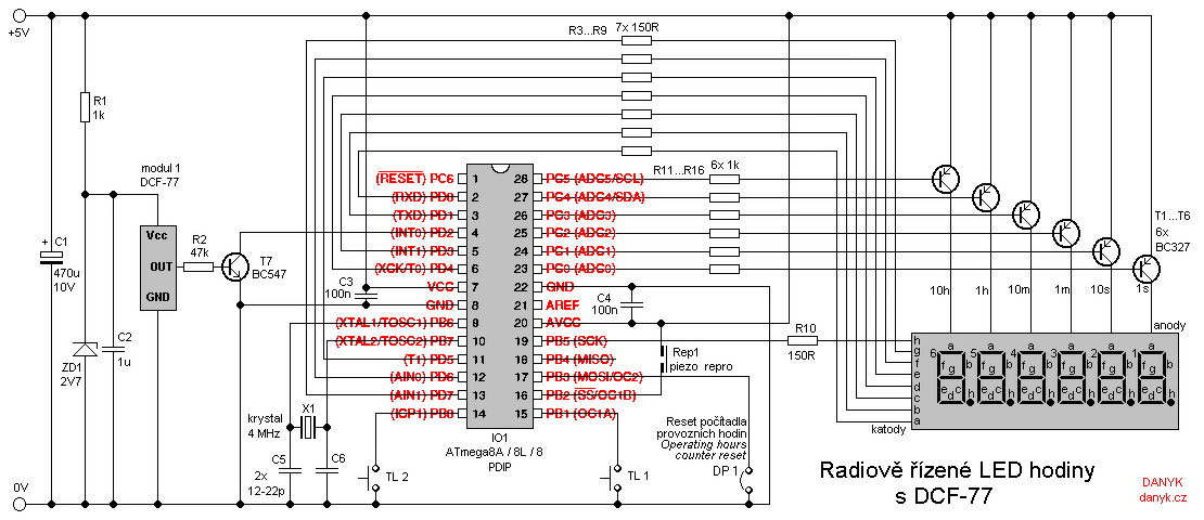

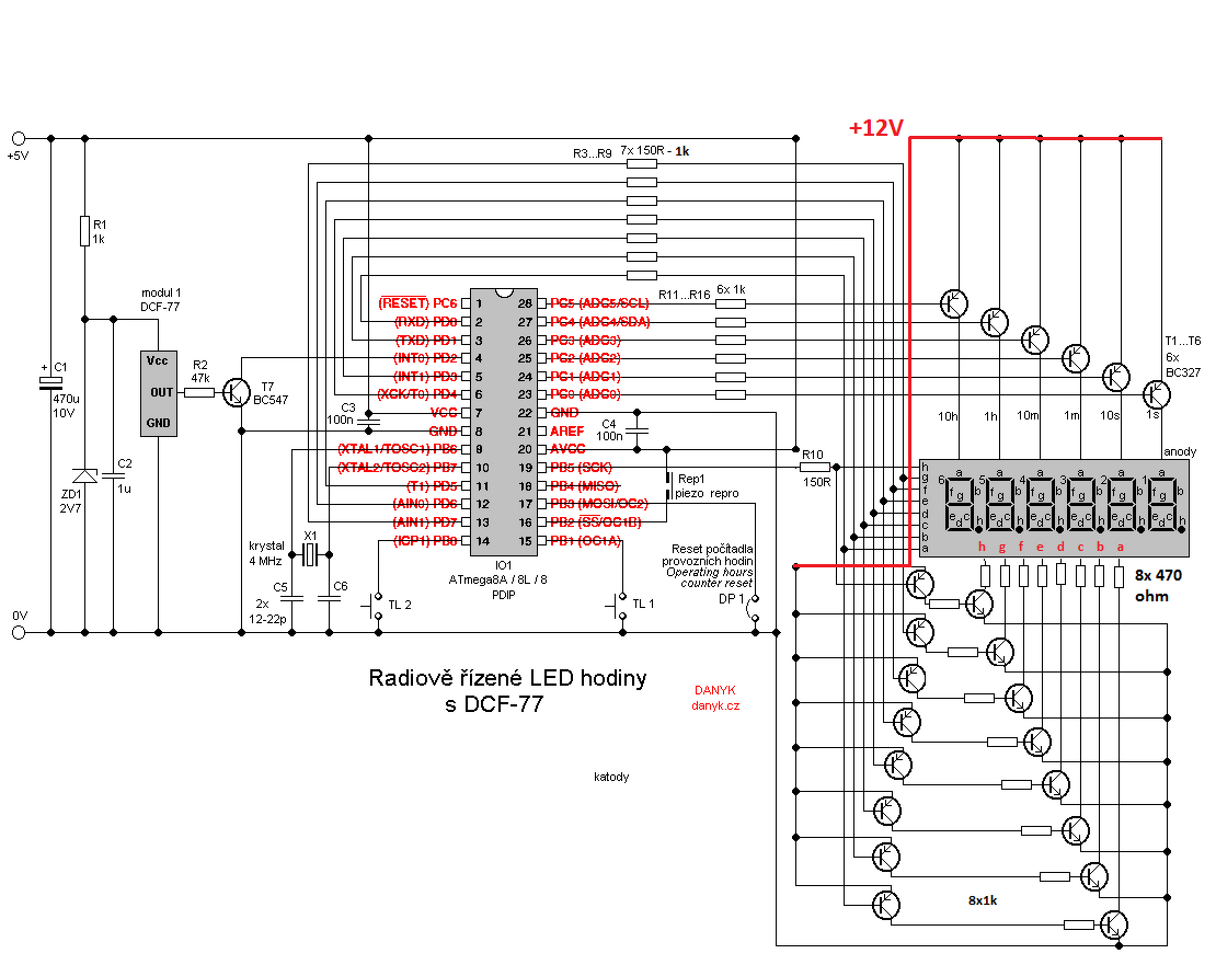

(#) zamatőr hozzászólása Márc 17, 2025 /
+12V-ról nagy kijelző
Nagy kijelzővel készíteném el az órát , működhet-e a rajz szerinti módosítással? (Kipróbált, működik a DCF-77 -el is )

(#) madzagos válasza zamatőr hozzászólására (») Márc 17, 2025 / 1
Inkább egy uln udn párost tegyél bele az biztos fogja bírni.
(#) proba válasza zamatőr hozzászólására (») Márc 17, 2025 /
Nekem nagyon nem tetszik. A tápokat egyértelműen jelöld, mert így nagyon nem jó. Egy bekapcsolás, egy halott IC.
Ha mindenáron, Amit 12V nak jelöltél az GND, Amit GND-nek az 12V, A tranzisztorok polaritása ennek megfelelően átvariálva...Utána lehet azon gondolkodni, milyen kijelző kell, és a vezérlés polaritása sem jó szerintem.
A hozzászólás módosítva: Márc 17, 2025
(#) zamatőr válasza proba hozzászólására (») Márc 17, 2025 /
A rajz nem teljes, az Ic 5V-os stabilizátorról kap majd feszültséget. Most az anódok és a szegmensek meghajtása a kérdés.
No az a nagyon de nagyon nem jó. Az IC kimenete max 5V-on van, ezt egy ellenálláson és egy diódán keresztül 12V-ra emeled, hát az ic nem fogja megköszönni. De ha igen, akkor sem fog sok változást okozni, ha a tranzisztor bázisán a 12V hoz képest 7V vagy 12V lesz 1K-n keresztül.

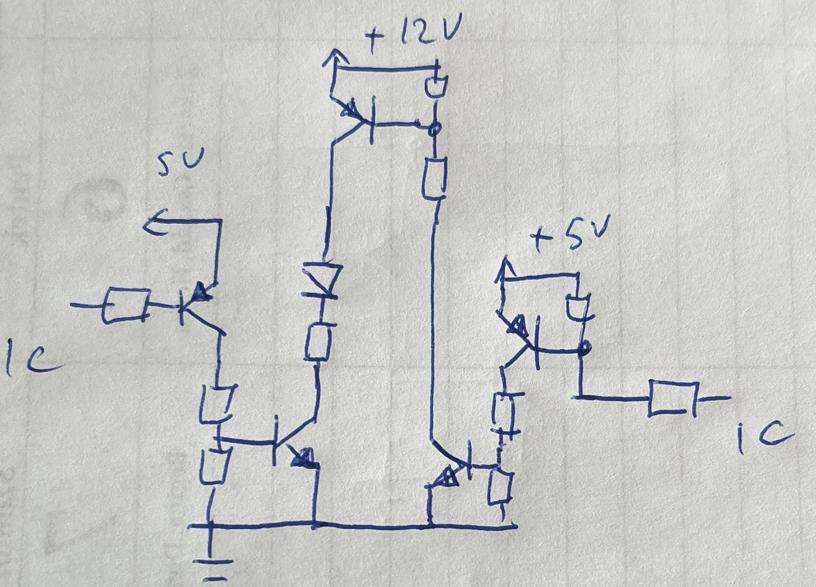

A vezérlő polaritása az alap rajzon látszik az anódokat vezérlő tranzisztorok alacsony szintre kapcsolnak be és a szegmenseket az IC alacsony szintre húzza aktív állapotában. A kijelző "házi" gyártmány lesz és lehet közös anódos de akár katódos is.
Optocsatolókkal vezérlem a Q2...Q7 tranzisztorokat akkor az ic nem kap veszélyes feszültséget.
KB így....
(#) kaqkk válasza zamatőr hozzászólására (») Márc 17, 2025 /
Madzagos megoldása lesz a jó 50v500mA határadatokkal bármilyen ledes kijelzőt elbír .És kidobhatod az összes tranzisztort az áramkörből
(#) proba válasza kaqkk hozzászólására (») Márc 17, 2025 /
Azok között van fordított logikás is, vagy elébük kell még pakolni egy rakat invertert?
(#) zamatőr válasza kaqkk hozzászólására (») Márc 17, 2025 /
Mindkét vezérlő kimenet alacsony szinten van aktív szegmensnél Így az uln nem jó szerintem.
(#) Hp41C válasza proba hozzászólására (») Márc 17, 2025 /
Miért nem a program végzi az invertálást?
Akkor két lehetőséged van
1: a programban invertálod a kimeneteket
2: külső invertereket hasznász az uln-előtt
Nem tudok programozni , csak kész program feltöltését tudom megoldani. Itt az "eredeti " ahonnan letöltöttem a hex-t (asm is megvan de nem tudok mit kezdeni vele) és már működik egy kicsi kijelzővel.
Ha az egyszerűbb utat választod akkor keresned kell egy embert aki segít az asm átírásában és fordításában .
(#) madzagos válasza kaqkk hozzászólására (») Márc 17, 2025 / 1
A cikkek között megtalálod a Tom25 féle nixie órát amit simán át lehet alakítani nagy kijelzősre. a 74141-et kell kicserélni 4511 re és az udn uln párost belerakni . Nekem működik az így megvalósított óra. Bocsi zamatőrnek akartam írni!

(#) kalmi.kalmi válasza zamatőr hozzászólására (») Márc 17, 2025 /
Mennyi egy szegmens teljes áramfelvétele ? A pontot is beleértve !
