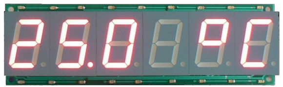

Végezetül néhány kép az egyik kijelzőről:
Ez egy SA10-21 kijelzőkkel készült, viszonylag kis méretű (25mm) kijelzőkkel készült példány:
A kijelző

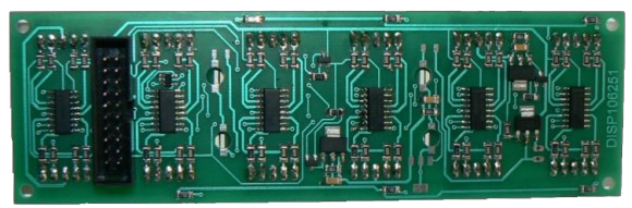

Az alkatrész oldal. A szalagkábel-csatlakozón kapja a vezérlést, azon lehet "fűzni" a többi kijelzővel

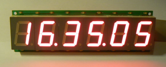

Óra kijelzés, ezúttal kettőspont nélkül

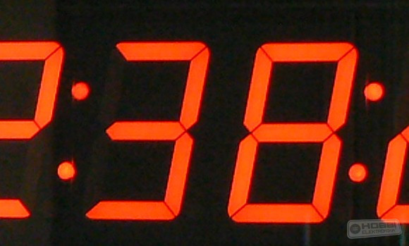

Több képen láttam már, hogy a kettőspontokat úgy szerelitek be az órába, hogy a kijelzőket szétcsúsztatjátok. Bevallom nekem ez nagyon nem tetszik.
Ez egy óra esetében nem zavaró, de ha a kijelzőn más adat is megjelenik, már csúnya lehet hogy szét vannak esve a digitek. Eleinte én is ódzkodtam a drasztikus megoldásoktól, de már több tíz kijelzővel elkövettem a "merényletet", így bizton állíthatom, hogy működik és nem okoz kárt (legalábbis eddig megúsztam).
A kijelzők úgy vannak beöntve műgyantával, hogy látni lehet, hogy merre mennek benne a vezető sávok. Ha szépen akarjuk megcsinálni az órát, a kijelző szegmens-szélességének megfelelő méretű lyukat kell fúrni a kijelzőkbe. Abban a szerencsés helyzetben vagyunk, hogy ott, ahol fúrni kell, a műgyantán kívül semmi nincs, a kijelző károsodás nélkül felfúrható, és hátulról beilleszthető a LED. Ha pl. 4mm-es a kijelző szegmens szélessége, egy 4-es fúróval átfúrható, majd hátulról egy 5-ös fúróval kb. a kijelző vastagság 2/3-ig felfúrjuk, hogy az 5-ös LED pontosan beleilleszkedjen. Így a kijelzők szépen, szorosan egymás mellé tehetők.
Íme, itt a bizonyíték hogy a dolog működik!
Jó furkálást, de azért alaposan nézzétek meg a kijelzőt, nem biztos hogy a módszer minden típusnál működik!
