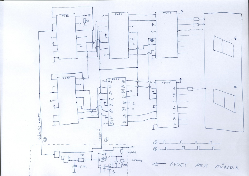

Régóta szeretnék egy digitális sebességmérőt építeni, de nem mikroprocesszorral. Mivel van pár darab ttl ic-m, ezért ezekből szeretném. Eddig egyetlen kapcsolási rajzot találtam hozzá, amiből ki lehetne indulni. Csatolom a rajzot, ahogy elsőre gondoltam: A bemeneti jel (kerékről) ketté lenne osztva, az egyik része a tízzel leosztott lenne, mindkettő rámenne egy BCD számlálóra amik kimenetén olvasható érték el lenne tárolva, majd az kijelezve. A tárolást a referencia órajel vezérelné, de a tárolás megtörténte után közvetlenül resetelni kellene a számlálókat is, ezért kell egy eltolt impulzus is. A másik amire gondoltam, hogy csak egy számláló és tároló rész lenne építve és felváltva (multiplexálva?) működnének az egyesek ill. tízesek kijelzése, ennek az lenne a hátránya, hogy a mérendő jel gyors változásakor nem pontos pillanatnyi értéket jelezhet ki, vagy nem? A kérdésem az lenne, hogy a 74LS90-es számlálóról le lehetne venni egy tízzel leosztott jelet is, miközben BCD számláló is lenne egyben, valamint a resetelés problémájára van egyszerűbb megoldás? A másik pedig a "frissítés" problémája, ha mondjuk a bemenő jel és a referencia jel is olyan tartományban lenne, hogy pl. 0,25mp-enként lenne új kijelzett érték, akkor rendesen olvasható lenne még, de ha túl gyors és változik, akkor már leolvashatatlan (mindig 8)? A következő IC-k állnak rendelkezésre a feladathoz: 74123, 7490, 7400, 7474, 74132, 7404, 7447, 7408, 7476, 7495, 7402, 7493, 7475, 7486, 74121, 7410, 7424
- A tizzel leosztott jel levehető az első számláló Qd kimenetéről. - Számoljunk fogyasztást. A megadott normál TTL áramkötök (2 db 7490, 2 db 7475 és 2 db 7447) fogyasztása összesen 1430 mW (tipikus adatokat figyelembe véve). Az 5V -os tápnak 300 mA -t kellene leadnia. Ehhez jönne még 2 db 7 szegmenses kijelző max. 14*20 mA áramigénye, azaz 280mA (átlagosan ennél kevesebb lesz a fogyasztásuk). Már 580mA -nél járunk. Nem számoltuk még a vezérlést. Egy elem nem bírná sokáig. Ha 74LSxx ármkörökből építenéd fel, akkor a fogyasztás kb. az ötödére esne le (a kijelzőé maradna), ha CD40xx CMOS áramköröket használnál fel, akkor gyakorlatilag csak a kijelző fogyasztásával kellene számolni. Egy mikrokontroller és egy LCD kijelző áramigénye kb. 1-5 mA tenne ki.

Resetelni úgy szoktunk, hogy a referenciaoszcillátor jelét figyeli egy monostabil, ami az impulzusok bekapuzása után a számláló tartalmát átirja a kijelzők regisztereibe (7475). Ennek a monostabilnak a visszatérésekor egy újabb monostabil indul, ami a számlálót kinullázza.

- A tápegységet akkor is méretezni kell a fogyasztásra. Egy 7805 fűteni fog rendesen, ha egyáltalán elég lesz az 1A ... Egy 5V -os kapcsoló üzemű táp jól jönne. - A 7490 Qd kimenete a 8. órajel után vált magasra (/2 - /5 beállításban - Qa megy a CPb -re), a 10. órajelre vált alacsonyra. A 4790 egy negatív órajelre működő láncsolt számláló (ripply-carry counter), így a magasabb helyiérték az előző számláló Qd lefutó élére számol. - 7447 RBi bemenete szolgál a bevezető nulla kioltására. A legmagasabb helyiértékhez tartozó 7447 RBi bemenetét alacsony szintre kell kötni, ennek a RBo kimenetét az alacsonyabb helyiértékhez tartozó 7447 RBi bemenetére, stb. Az a dekóder, aminek a RBi bemenetén alacsony a szint és az adatbemenetein is alacsony szintek vannak, a RBo kimenetét alacsony szintre állítja, ha a bemenetei között van magas szint vagy az RBi bemenet magas a RBo kimenet magas lesz, így a további fokozatoknál a 0 kioltás már nem lesz engedélyezve.
Az egyesek RBO kimenetét nem kell sehova kötni?
Még van egy probléma: szerintem itt nem jó a monostabilos késleltetés, mivel a tárolókon előbb meg kell lennie a teljes impulzusnak, vagyis csak a befejezése után indulhat a 7490-esnek a reset impulzus. Mondjuk a kapuknak is kell egy IC, vagyis érdemesebb betenni valami számlálót még? Én olyanra gondoltam, mint a 4017-es, nem tudom hogyan lehetne bekötni pl 7490-est helyette. A resetek hogy működnek rajta? Van RO1 RO2 R91 és R92, elég az ha az egyikeket lekötöm a földre, a másikakra meg megy a pozitív reset impulzus? Mikor is resetel teljesen? Ha olyankor amikor befejeződik az impulzus, vagyis a lefutó élkor, akkor lehet, hogy +IC sem kell, csak egy kondenzátor a tárolók reset jeléről?
- A 7475 felfutó élvezérelt órajelű tároló. Az órajel magasva váltásának pillanatában a tárolóba beíródik a adat bemeneteken levő adat.
- A 7490 törlő bemenetei alacsony szintvezérelt bemenetek- ameddig a törlő bemenetek közül egy alacsony szinten van a számlálás nem megy. A másik bemenetnél az adatlapon levő X azt jelenti, hogy lehet alacsony vagy magas szinten is, de nem lehet szabadon. Ha nem használjuk egy 1k ellenállással a +5V -ra kell húzbi. - A legalacsonabb helyiértékű 7447 RBo kimenetét nem kell bekötni. - Ne keverd a CD40xx és a normál 74xx sorozatot. A CD40xx csak két 74LS bemenetet tud meghajtani, a normál sorozat bemeneti terhelésének csak a felét tudja. Ráadásul a 7475 órajel bemenete 4 szeresen, az adatbemenete kétszeresen terhel... - A CD4017 dekódolt kimenetű - a 10 kimenete közül mindig csak egy magas.

Én úgy értelmeztem a 7490-es igazságtábláját, hogy ahol az van odaírva hogy count, akkor számol, vagyis a törlő bemeneteket is alacsonyra kell tenni. Amúgy mi ez a kétfajta bemenet? Mindegyikkel lehetséges a resetelés?
Neked van igazad, a törlések közül egyet - egyet kell alacsony szintre vinni a számláláshoz. Ameddig minkét törlő bemeneten magas szint van, a belső NAND kapu kimenetén alacsony lesz a szint, azaz a számláló nem számol. A 0 -ra törlés és a 9 -re törlés egymástól függetlenül használható - minkettőnek két bemenete van.

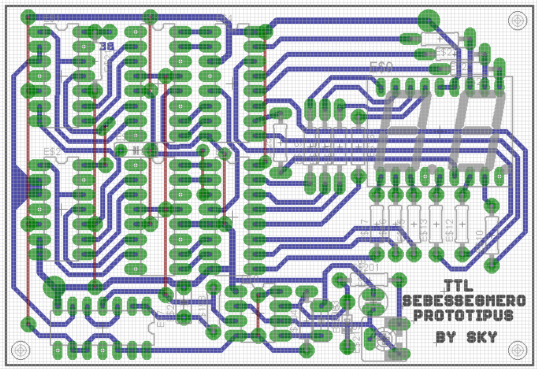

Összeraktam a próbaverziót, de nem megy, kitaláltam egy megoldást a késleltetésre, de biztos, hogy rosszul kötöttem be a kapukat, viszont a 7447-esek eléggé melegszenek, pedig nem is világít a kijelző.
Ez az, amiről fentebb írtam: 7447 normál TTL tok 40mA saját tápárammal, azaz 200mW/tok. DIP14 tok kb. 80 - 100 C/W, azaz a 0.2W kb. 40 fokkal emeli meg a tok hőmérsékletét. Ekkora melegedés a működés velejárója... Ezért mondtem, hogy elavultak... 74LS47 használatával a hővé alakuló teljesítmény ötödölhető...
Sajnos nem akar működni a kapcsolás, kicseréltem a nand kaput nor-ra, ezzel elvileg működnie kellene a késleltetett reset impulzusnak, de egyből felmelegedett (az ic kb 250mA-al növelte a fogyasztást). Este felrakom majd a kapcsolási rajzot is, azért a nyáktervből is visszakövethető nagyjából. A kijelző sosem világít, valamiért nem kap jelet. ( A nand ic biztosan jó volt, de lehet, hogy az összes többi ic rossz?)

Itt a kapcsrajz. Kiszedtem a reset áramkört, huzalokkal kivezettem a reset funkciókat, mindkettő úgy működik, ahogy kell neki (tárolók magas szinten átvezetnek, negatívnál tárolnak, a számláló számol ha negatívon van a reset láb, ha a levegőben lóg már akkor nullázódik. Amit észrevettem az az, hogy akkor számol a 7490-es, amikor átdugom a tápra a bemeneti drótot majd a minuszba visszatéréskor lép egyet az érték, pedig van ott lehúzó ellenállás is. Ezek szerint nem elég kicsi (1K)? Nem tudom mi lehetett a reset résszel, lehet hogy a kapuk nem húzzák le eléggé a reset lábat? Először nand kapukkal terveztem, de rájöttem, hogy nem jó úgy, aztán azt hiszem xor kapukkal működnie kellett volna ezzel a nyáktervvel, de nagyon melegedett az ic. Hogyan lehet megcsinálni a reset részt?
Elírtam, NOR kapukkal kellene működnie a reset résznek, viszont az "eltolt" kimeneten nagyon keskeny tüske látható csak, lehet hogy túl gyorsan kisül a késleltetésért felelős kondi, úgy néz ki, hogy egy dekódolt kimenetű számlálóval(4017) lehetne csak megoldani jól, ez a cmos ic kimenete meg tudná hajtani a többi ic reset bemenetét?
