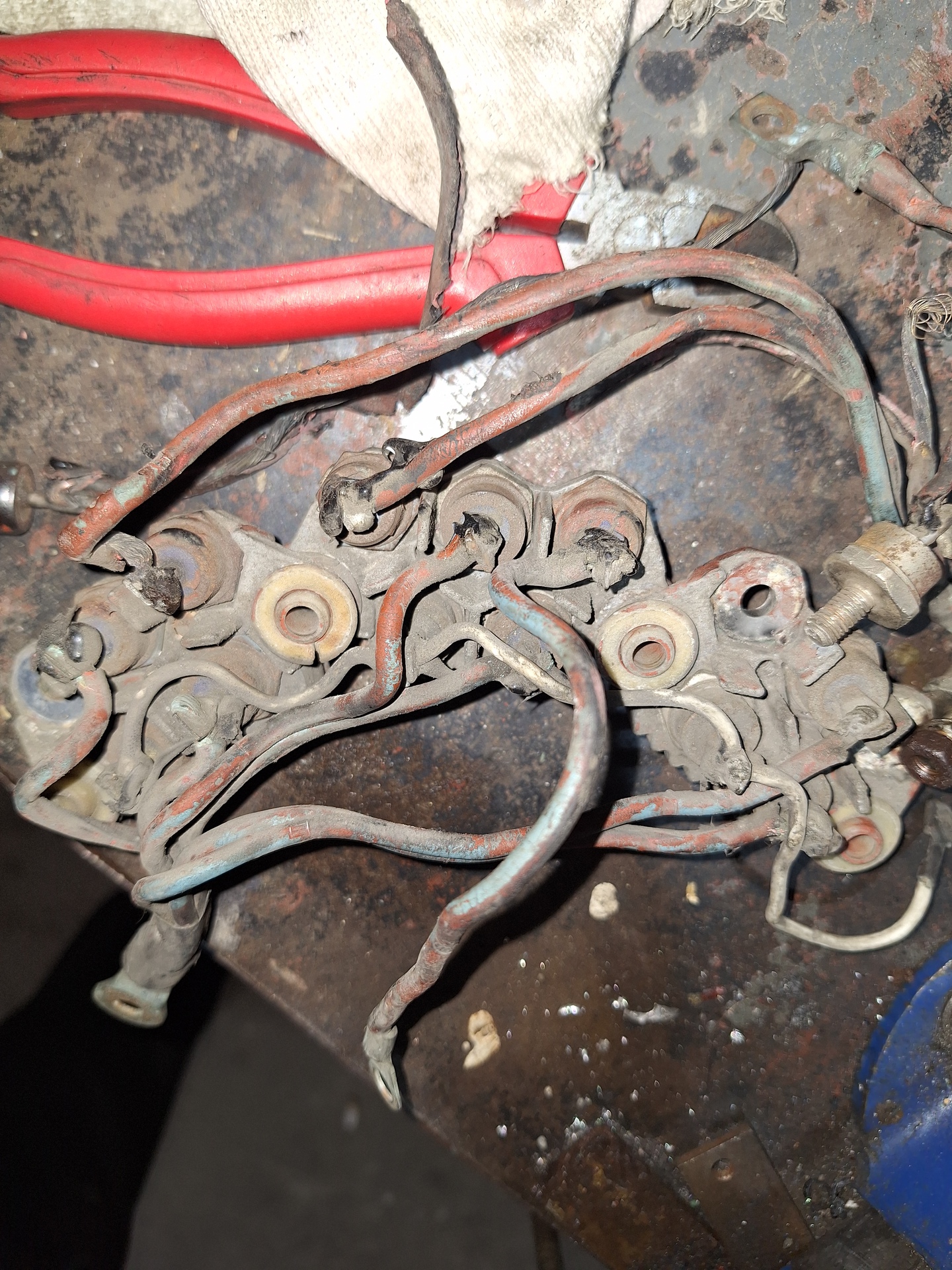

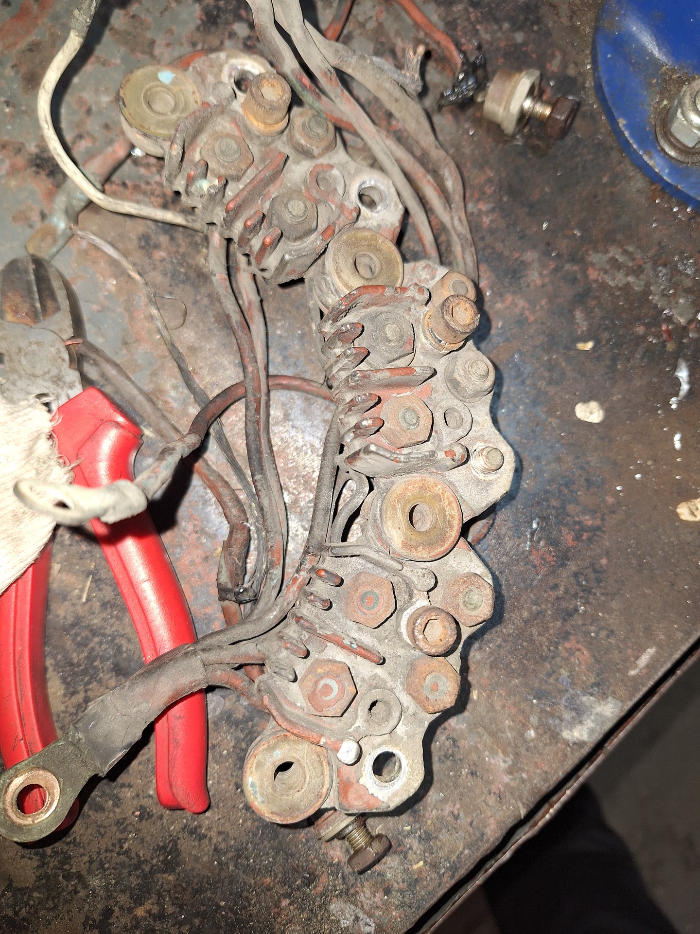

(#) Lázár Péter hozzászólása Júl 27, 2023 /
Üdv. Érdeklődnék az iránt, hogy miféle dióda lenne az az alkatrész amire az alábbi van ráírva: SV0347 Válaszokat előre is köszönöm.
(#) kadarist válasza Lázár Péter hozzászólására (») Júl 27, 2023 /
Egy képet mutass erről a diódáról.
(#) Lázár Péter válasza kadarist hozzászólására (») Júl 27, 2023 /
Szia, itt vannak a képek próbáltam közelről.
(#) vision61 válasza Lázár Péter hozzászólására (») Júl 27, 2023 /
Talán varisztor?
Hová volt beépítve az áramkörben?
A hozzászólás módosítva: Júl 27, 2023
(#) Lázár Péter válasza vision61 hozzászólására (») Júl 27, 2023 /
Igen, időközben rátaláltam sv03ys a pontos elnevezése, videó lejátszó kapcsoló üzemű tápjának a kimeneti részén van.
