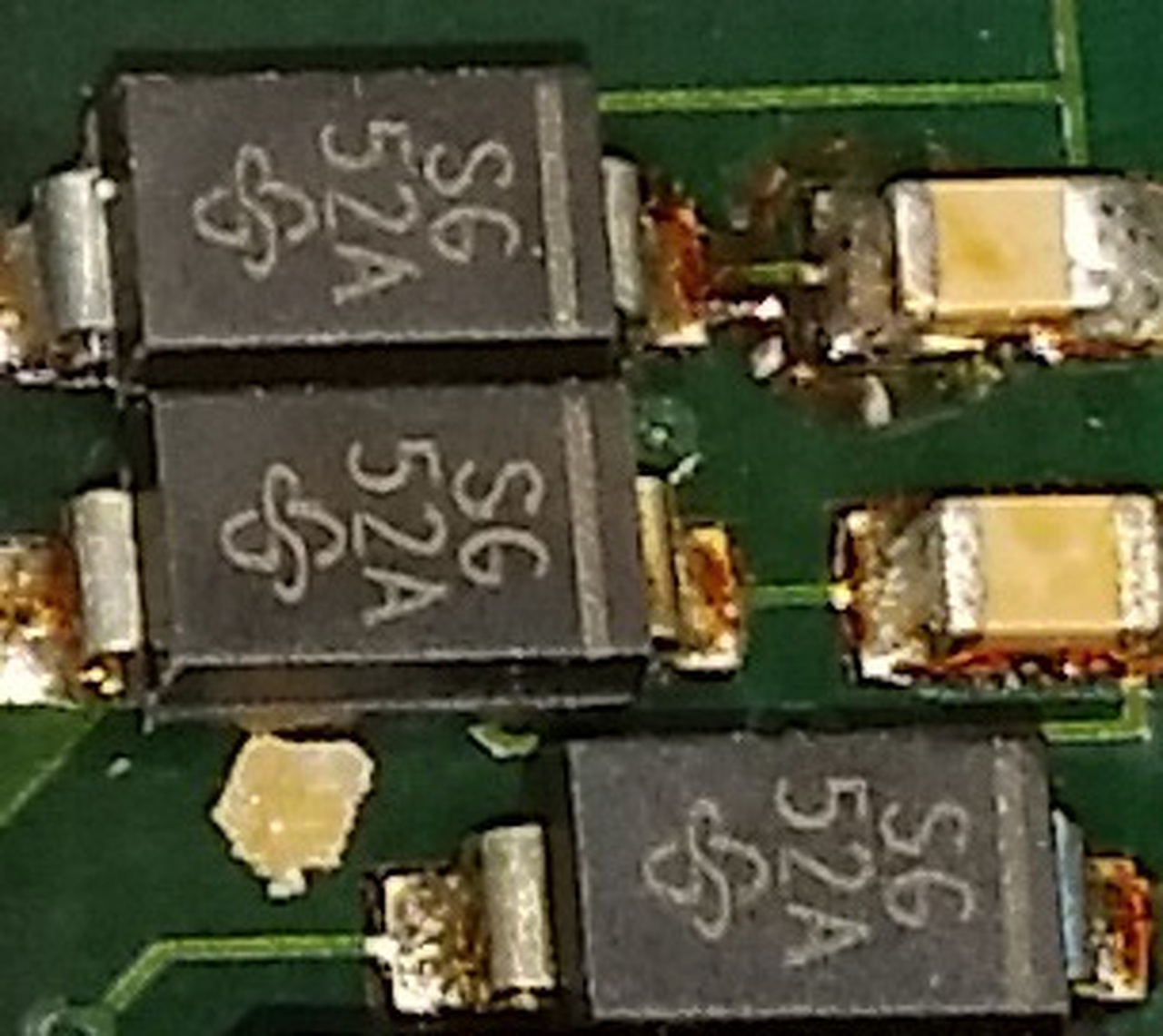

(#) aroxol hozzászólása Feb 10, 2017 /
Az SG52A diódának mi a helyettesítője?
(#) kadarist válasza aroxol hozzászólására (») Feb 10, 2017 /
Biztosan ez a típusa?
(#) aroxol válasza kadarist hozzászólására (») Feb 10, 2017 /
Igen, ez van ráírva.
Még amit néztem táp trafó közelében van 5db. A funkciót sajnos nem tudom megnézni, csak képem van egyenlőre.

(#) Hp41C válasza aroxol hozzászólására (») Márc 25, 2017 /
Egy kicsit (túl) későn: S1G
